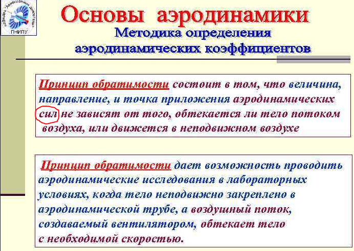

ООО! А я вас хочу поздравить! Вы молодец! Вы на правильном пути!
Попробуйте прочитать внимательно принцип обратимости и ответить на вопрос: о чем этот принцып?
mpn
Заблокирован
РФ
Тоже ломаю голову. Принцип обращения движения рассматривается относительно крыла. Я - крыло. Мне без разницы, лечу я на покоящийся воздух или он на меня. Есть скорость потока и его кинетическая энергия. А при рассмотрении относительно потока: я - воздух. Сквозь меня пролетело крыло. Но нужный результат взаимодействия один - аэродинамическая сила. Крыло скашивает набегающий на него поток вниз или постоянно отбрасывает воздух вниз и возникает эта сила. Никакие физические законы не нарушаются. Только математически можно посчитать по разному: через интегрирование сил давления на поверхности крыла или через изменение количества движения покоившихся воздушных масс, вызванных крылом. Или опять околонаучная галиматья?
Блин я в шоке! Я первый раз в жизни попал на форум по аэродинамике, где люди думают над тем, что читают! Мне у вас уже нравится!!!
Даю подсказку: Принцип обратимости одновременно является и правдой и ложью.
Правда заключается в том, что все что там написано - там написано все правильно!
А ложь заключается в том, что прочитав данный принцип вы не понимает о чем он, вы делаете ложный вывод!
mpn
Заблокирован
РФ
Читайте внимательно, там речь идет о Силе. Знаете что в данном конкретном случае означает Сила с точки зрения Физики?
