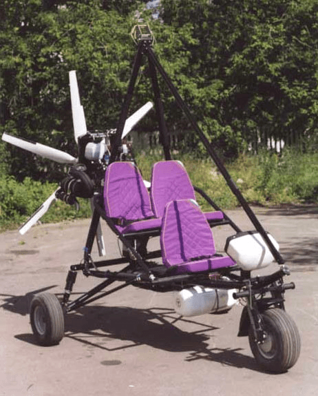

А в смерти Сережи Игнатова, так я думаю, виноват--мощный реактивный момент и неправильно подобранный профиль лат, сильно изменивший геометрическую крутку крыла, которая уменьшила поперечную устойчивость. В 2006г. при выполнении квалификационного упражнения-посадка с отключенным двигателем, только чудо помогло избежать трагедии. После отключения двигателя, крыло Атлет начало затягивать в крен с нарастанием скорости. Рассказ Андрея Пулина-пилота- помог выявить и устранить причину. Потому так и утверждаю...( летаю на Атлете)

При наличии тяги скорее всего крыло валит наклон тяги из-за люфта в шарнире. При высоком реактивном моменте пилот смещается в сторону и из-за люфта вектор тяги сильно разворачивается.

На мой взгляд, первостепенное значение к возникновению "кирьяков" имеет недостаточная жёсткость на кручение пилона.
а таком аппарате я уже давно летаю. Только сейчас удосужился убрать люфт.

Про кручение пилона и люфт в шарнире -это очень правильно и важно. Именно так убилось куча людей. Но это относится только к левому кирдыку под тягой. Но бывает кирдык и на безмоторном крыле при перетянутых подвязках с одной стороны.

"Кручение пилона", "Люфт в шарнире"...С пилоном , наверное . надо использовать только такой вариант и впредь не отходить от такой схемы.
Касаемо узла подвески , то тут надо бы его довести "до ума" . Найти какое-то техрешение (пускай и сложное) с основным болтом и сайлентблоком.

Опять старая песня про "люфт в шарнирах". Сколько себя помню, отлетал на дельтах, не используя ключи для затяжки гаек. И сейчас, на "Марлине" от руки затягиваю. Стоят обычные сайлентблоки от жигулей. Полет нормальный.

Французы на своем Космосе,уже на второй год отказались от сайленблоков в этом узле, поняв всю их вредность...А у Вас то они для какой цели стоят????

Если крыло "правильное', и в "ж...пу" не лезть, то можно и на с/б спокойно летать. К сожалению, теоретик из меня плохой. Летаю, как оно есть, не жалуюсь. И бредни читать не люблю. Я за всю жизнь на таких аппаратах летал, что страшно вспомнить. Двигатели подводили - это да, об остальном не задумывался. Летает оно и летает🙂
Тут пилоты есть, которые 30 лет на резинках отлетали. Нужно требовать от дельты то, на что она способна и все будет норм.
Конечно, вынужден признать, что у меня полиуретан стоит, а плюс, хотя-бы в том, что посадочное место не разбивается🙂
Может жесткое крепление лучше, но, не думаю, что я бы заметил разницу.
