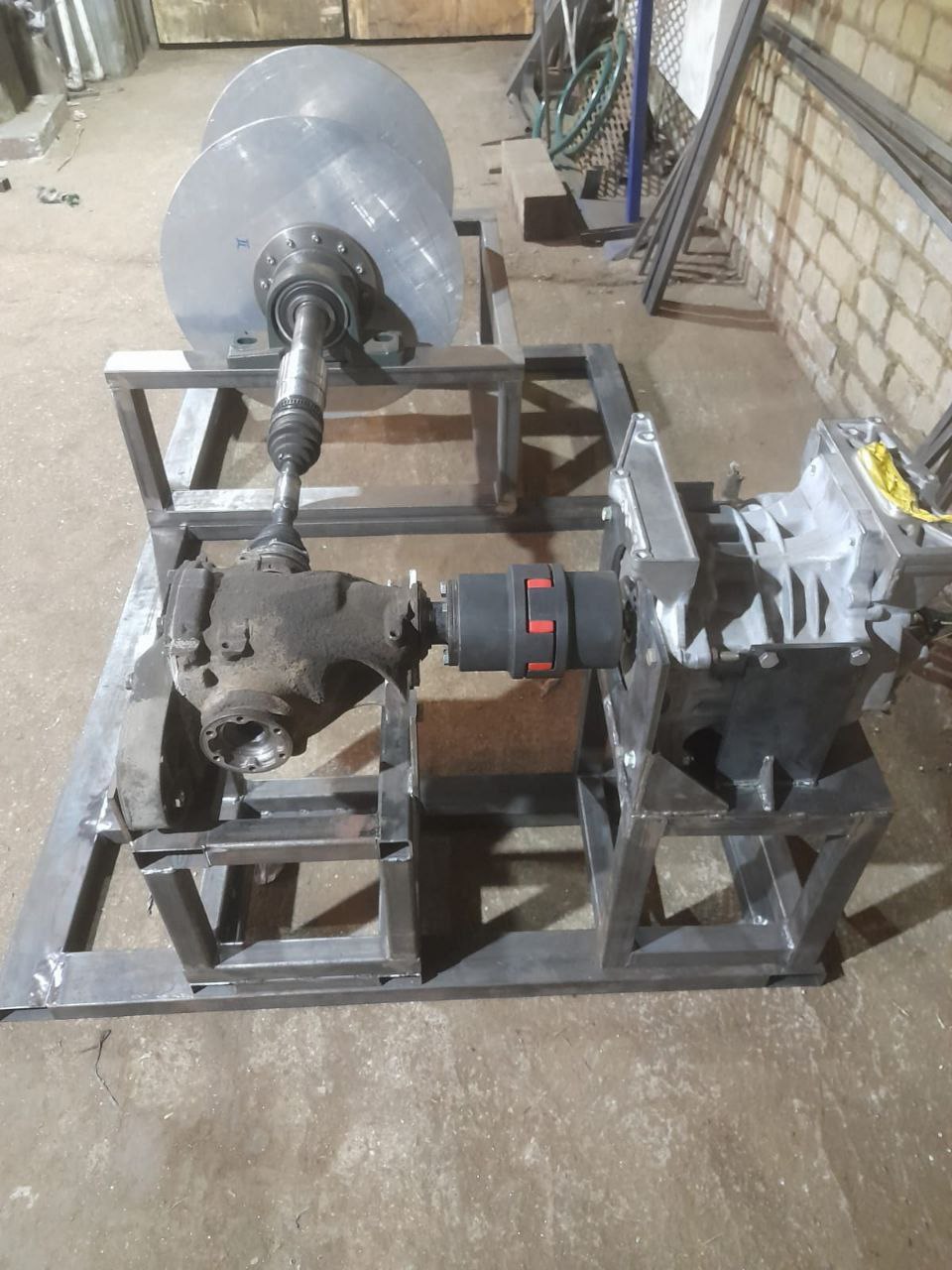

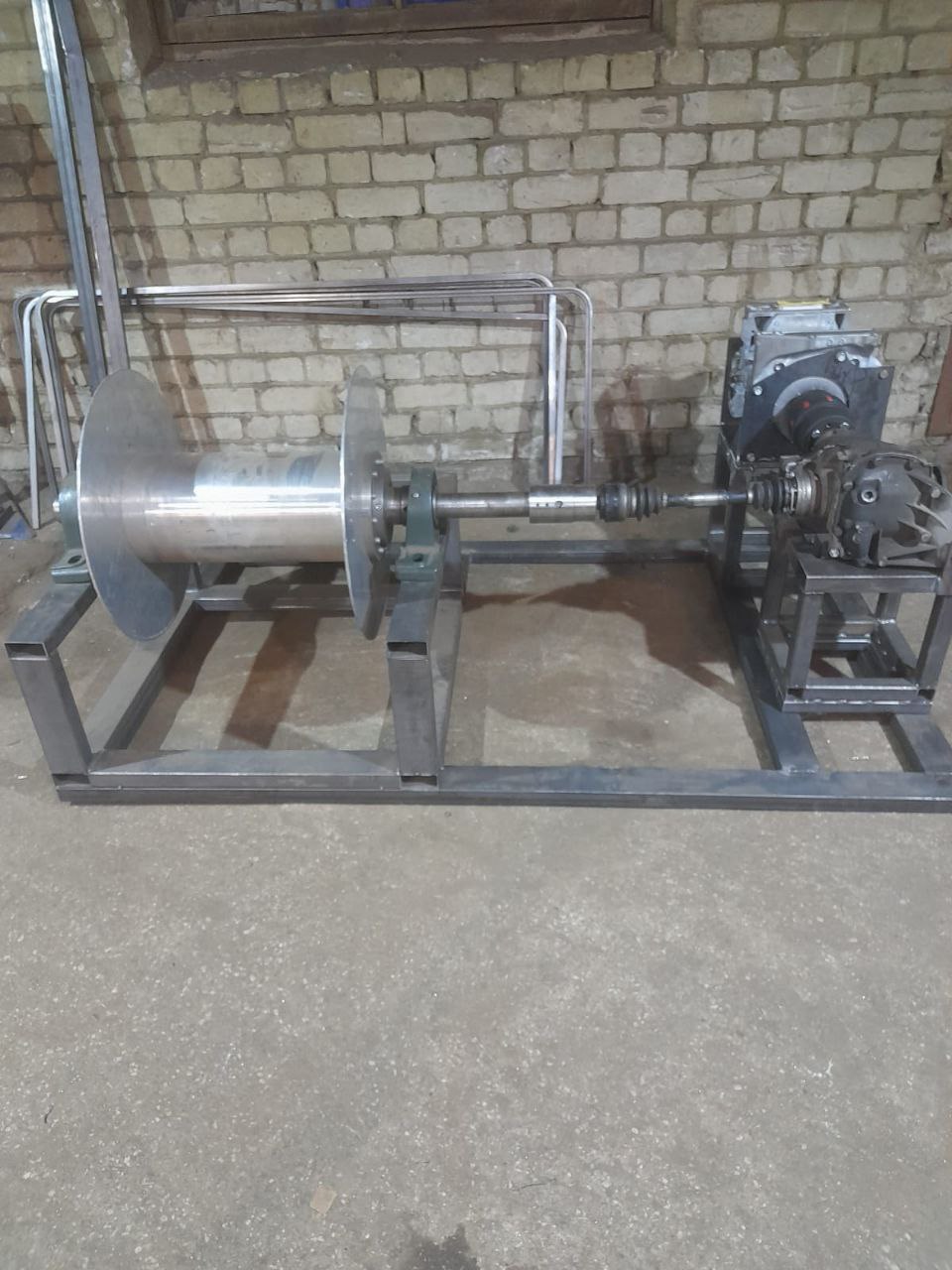

Лебедка начинает выглядеть как лебедка!!!
Не совсем понятно)))
Достаточно затормозить одну из сторон, чтобы передать усилие на противоположную.
У нас штатный гидравлический тормоз от легковой машины, справляется без проблем, но лебедка парапланерно-дельтапланераная.
Исходя из опыта - это слабое звено. Лучше обойтись переключением отдельных барабанов и цепной передачей на вал отбора мощности.
Получится более компактно, можно будет делать ступенчатые затяжки, а через звезды проще добиваться необходимых оборотов и усилий.
Между двигателем и барабанами должно быть сцепление, обеспечивающее плавное включение тяги и пробуксовку в случаях ее критического заброса.
У нас это банальная коробка автомат от старого VW GOLF II, но её можно заменить гидравликой с перепускным клапаном.

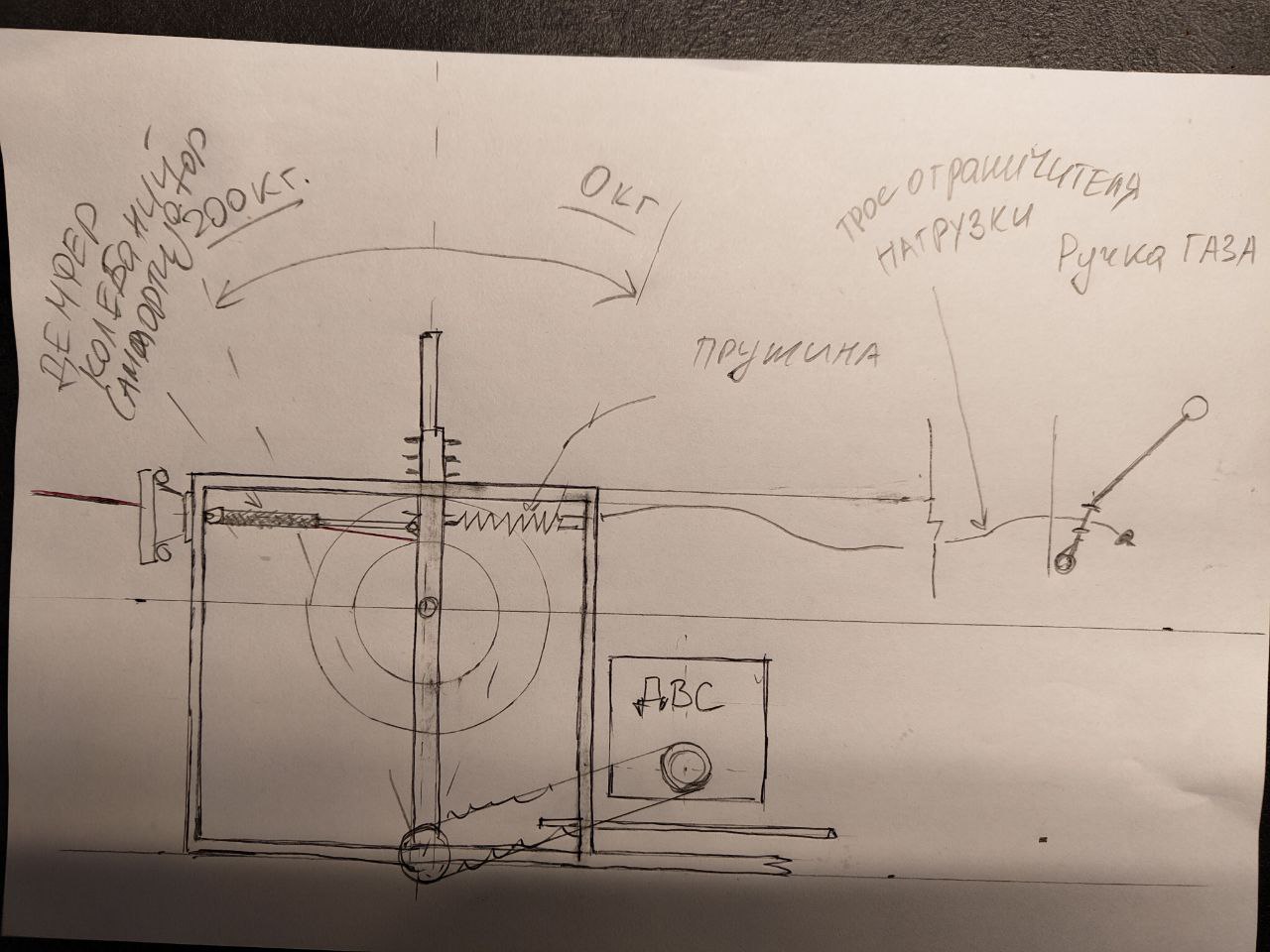

Общая кинематика должна выглядеть следующим образом.
Простите, нарисовал на быструю руку, если нужно - сделаю более наглядно.
Должно обеспечиваться три степени защиты. На рисунке показал, как просто и "со вкусом" оформить элементарный ограничитель нагрузки, если интересно - расскажу, как это реализовать. Кстатит в таком исполнении оператор понимает когда аппарат в термике или нисходняке лучше самого пилота. Буквально на пальчиках.

Барабан лебёдки установлен на хлипком основании. Надо добавить пару диагональных элементов.
Согласен. Кубики под барабаном, редуктором недостаточно жесткие. Проще сделать стенки из 2 мм стали.

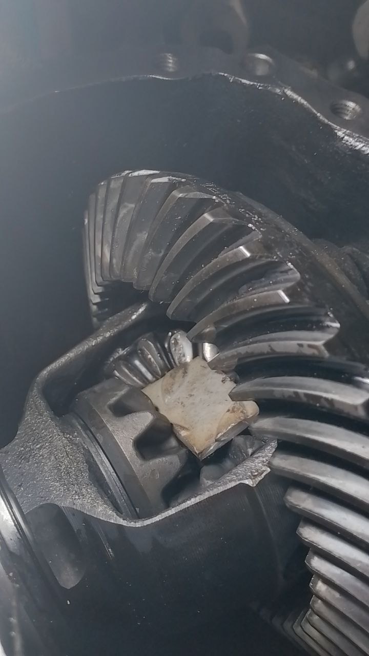

Это не рекомендуется, потому что шестерни дифференциала не рассчитаны на быстрое и долгое вращение.
Лучше блокировать дифференциал (как на фото или любым другим способом) и оставлять вторую сторону свободно вращаться.
Это, кстати, одна из проблем, когда хочешь приводить лебедку от колеса автомобиля. Где дифференциал не блокируется - долго не проживет.
На затяжках, вы за всю жизнь столько не налетаете, чтобы развалить дифференциал.
