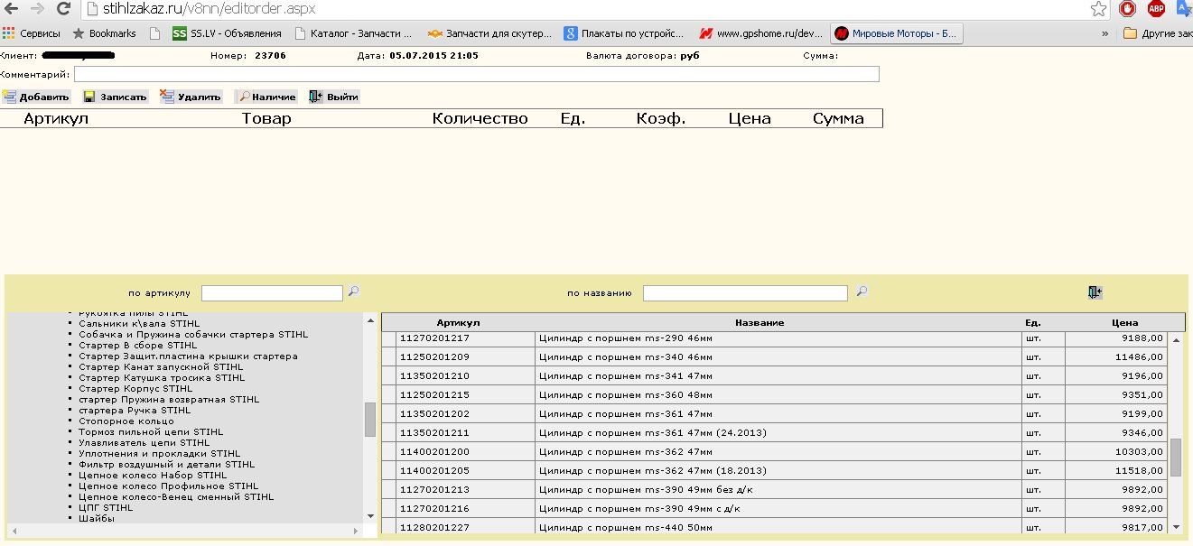

поработав в сервисе, просмотрев на цены на ЦПГ и к/в  😀, перестал лить на глаз. цпг стоит от 50% стоимости новой пилы, к/в зачастую не дешевле. при стоимости пилы в 20 000руб в ценах 2008го года... нынче столько придется выложить за цпг, ну может чуть дешевле
🙂 ошибся, но все равно не мало
