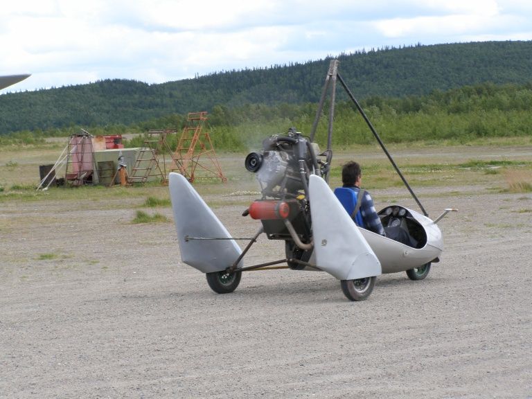

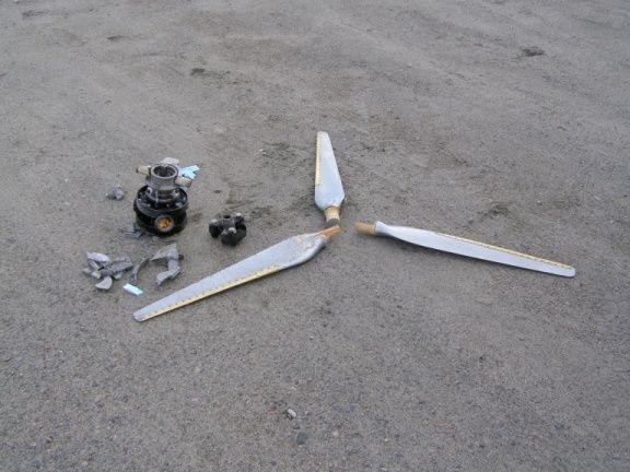

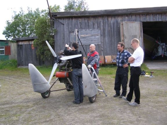

На ветке "особые случаи..." я рассказывал как на дельталете в 84 г. на взлете на высоте метров 50 сначала оборвало 1 лопасть, а потом носок вала вместе со ступицей. Причиной, по всей вероятности, было повреждение песком оклейки винта. и высокие обороты. ВМУ была без редуктора.
Прошлым летом был еще один случай. Испытывали новую самодельную тележку. ВМУ тоже была без редуктора. Двигатель Шкода 744. Диаметр трехлопастного винта 1500. Максимальные обороты должны были быть не более 3500. Долго настраивали винт. Двигатель не выходил на нужный режим. После очередного изменения угла установки лопасти обороты подскочили до 4500. Угол изменили еще раз, угадали. Обороты 3500. Решил попробовать тележку на ходу, оценить тягу. Вырулил на прямую, двигатель на максимум, разгон, хлопок, двигатель взвизгнул и был выключен. Теперь делаем редуктор для другого двигателя. Предполагаемой причиной разрушения было превышение допустимых оборотов. При этом в клеево-резьбовом соединении лопасти и стакана образовались трещинки, на которые мы не обратили внимания. В последствие, при выходе на рабочий режим, срезало резьбу на комле лопасти, лопасть вылетела, а дальше сделала свое дело вибрация.

Жалко винтяру... А чё кили такие мощные, путевая неустойчивость у телеги? :-?
По поводку килей: "корма" тяжелая с автоконверсией, а парусность носовой части большая. Отсюда и размеры килей. Кили, кстати, тоже "укоротились".
