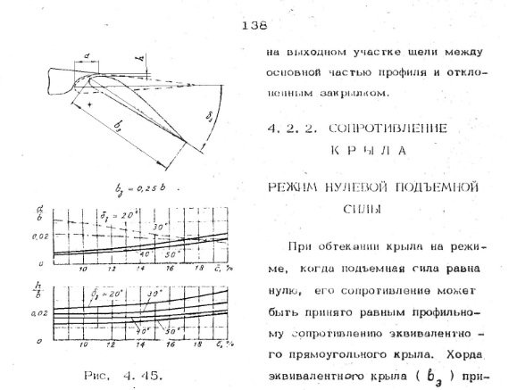

РДК СЛА т.1 СибНИА стр.138

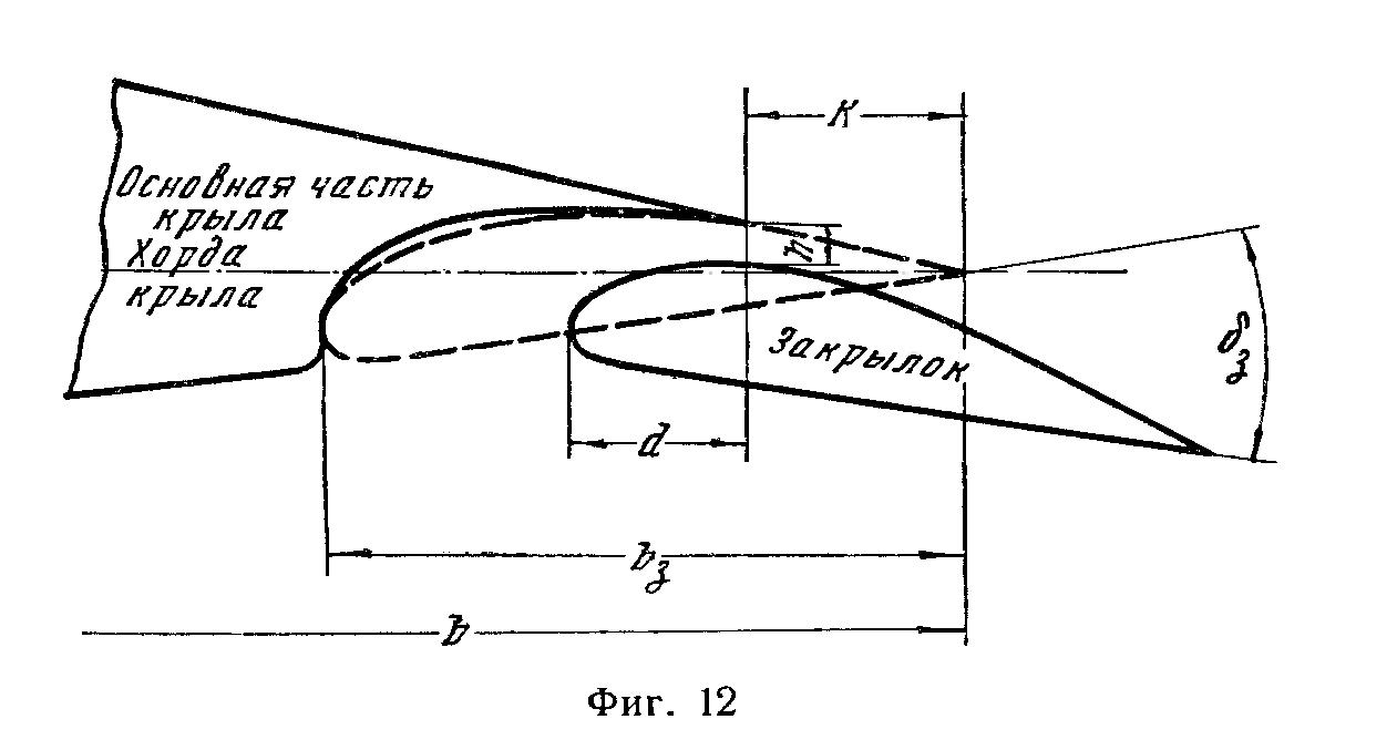

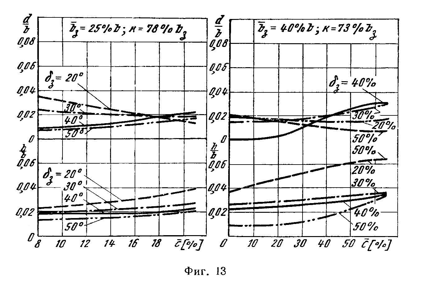

ребята
на графике d/b плохо читаются кривые для 20ти и 30ти градусов
пособите порфавор
