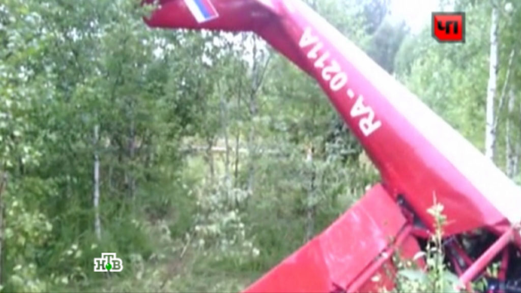

Обстоятельства события: По предварительной информации, КВС должен был выполнять показательный полет в рамках Фестиваля «Открытое небо», проводившемся на п.п. «Нижнее Городище» Пермского края. Взлет был произведен примерно в 12 ч 10 мин (UTC).
По окончании запланированной программы КВС выполнял полет на минимальной скорости с выпущенной механизацией крыла. На расстоянии примерно 200 м от торца ВПП с курсом 220[ch186] на высоте не менее 50 метров КВС приступил к выполнению левого разворота. В процессе разворота самолет с увеличивающимся креном и опусканием носа перешел на пикирование. В дальнейшем самолет столкнулся с земной поверхностью с углом наклона траектории 80[ch186] в перевернутом положении.
Степень повреждения ВС: - секции предкрылка левого полукрыла разрушены полностью, внутренняя секция предкрылка правого полукрыла разрушена полностью, внешняя секция – частично;
- закрылки имеют деформацию и отклонены вверх от нейтрального положения примерно на 8..10[ch186], левый закрылок имеет V-образный загиб лонжерона по середине примерно на 20..30[ch186];
- носок левого полукрыла разрушен полностью до переднего лонжерона, носок правого полукрыла разрушен полностью в районе внутренней секции предкрылка до переднего лонжерона, под внешней секцией предкрылка – частично;
- законцовка левого полукрыла разрушена, правая – повреждений не имеет;
- элероны не повреждены;
- крыло имеет гофры по силовым панелям, верхние зализы крыла с фюзеляжем оторваны;
- хвостовая часть фюзеляжа имеет небольшие гофры, горизонтальное и вертикальное оперение не повреждены;
- левый подкос крыла деформирован, правый – видимых деформаций не имеет;
- силовой шпангоут крепления моторамы двигателя и сама моторама полностью разрушены, кронштейн крепления носовой стойки шасси оторван;
- остекление кабины пилота разрушено;
- двигатель и его агрегаты имеют деформации и повреждения. Двигатель смещен от оси самолета вверх и вправо приблизительно на 45[ch186];
- лопасти воздушного винта имеют повреждения по передней кромке и расщеплены вдоль хорды, обтекатель втулки воздушного винта отсутствует;
- стойки основных опор шасси повреждений не имеют.
Сведения о состоянии бортовых самописцев: Бортовые самописцы не предусмотрены конструктивно. GPS на месте АП не обнаружен
Физическая хар-ка р-на места события: Место АП расположено на удалении 84 км от КТА аэродрома «Пермь (Б. Савино)» с азимутом 225[ch186]. Самолет находится в лесном массиве. Окружающая местность покрыта смешанным лесом, высотой деревьев до 15 м
Оперативные рекомендации: Информацию довести до руководящего, летного и инженерно-технического состава, эксплуатирующих самолеты данного типа.
