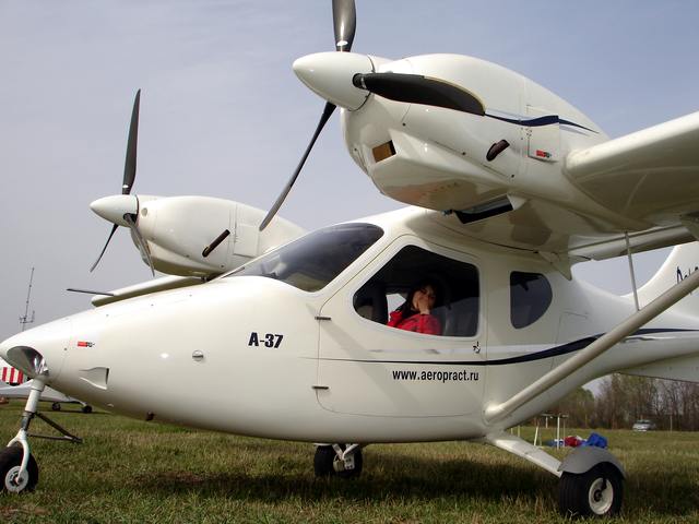

Мы бы с удовольствием один лайкоминг поставили, но бензина LL100 нет 🙁
из за двух движков характеристики урезались конкретно 🙁
Хотя надежность увеличилась при отказе одного из движков может продолжать полет.
А-37 изначально создавался по принципу буру много лечу далеко. полезная нагрузка 550кг Дальность 1500км максимальная крейсерская 220км/ч на колесах/лыжах. Взлет посадка 200-300м в зависемости от загрузки. Расход бензина 20-25л в час на крейсерском режиме, Это грубо говоря 10-12л на 100 км, моя машина больше ест 🙁

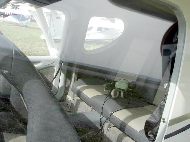

На фото широчайший салон А-37,  1400мм с сиденьями от восьмерки 🙂
С канардом смысла даже сравнивать нет, совершенно разные цели у самолетов.

Комфорт на первом месте.
