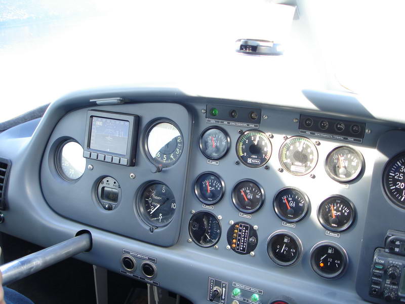

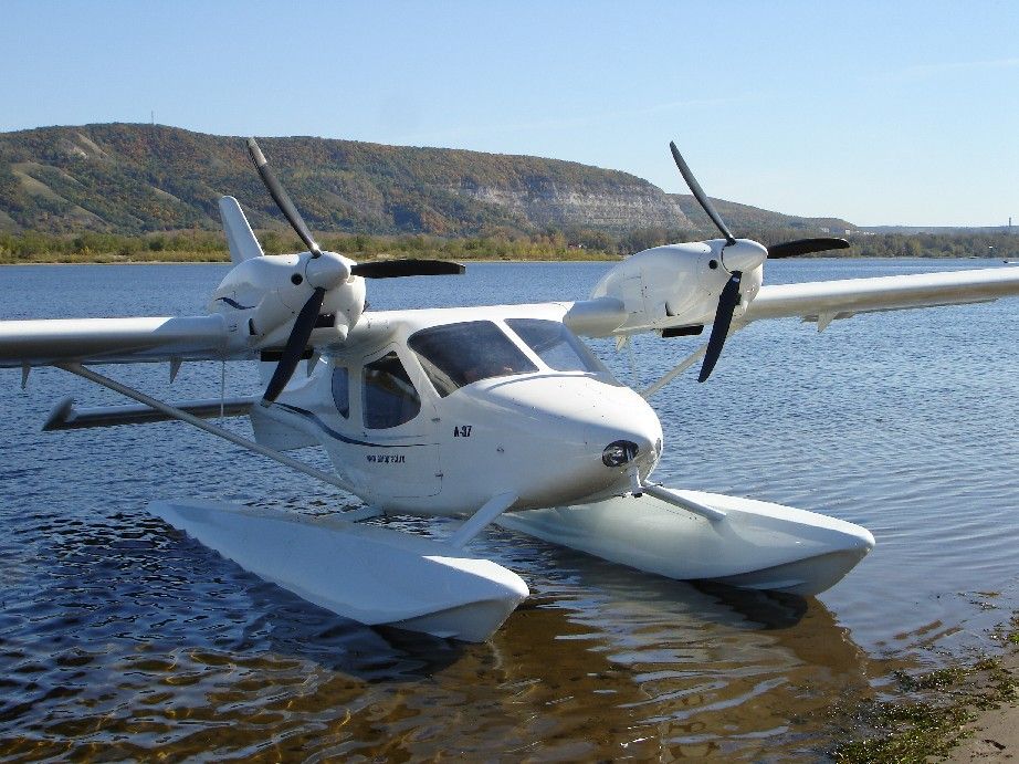

  Вернёмся все-таки к А-37, который летает на А-95 и одним из основных требований было использование автомобильного бензина, так как самолет делся для рыбалки и охоты и долгих перелетов с дозаправкой на земле.
 Самолёт кстати делался Весь под заказ с нуля.
    142,8 КБ · Просмотры: 253
Люблю фотографировать, правда 90 процентов брак, зато 10 процентов ничего фото получаются, почти все фото которые я размещал делал я сам.
    131 КБ · Просмотры: 260

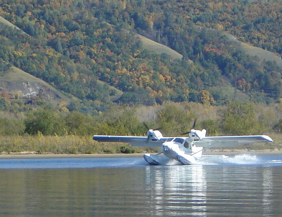

Сейчас идет проработка амфибийного варианта, с колесами, убирающимися в поплавки, данная версия будет немного дороже, сейчас в базовой комплектации цена А-37 составляет почти 150 000 долларов.
Ещё фото на поплавках.
