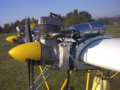

В описании сдвоенного винта рассказывается, что он сломался из-за большой нагрузки и хозяин поставил алюминиевый обычный.
А вот мне сдается, что это винт вообще не мог тянуть, т.к. зоны разряжения и "поддавливания" между, совмещены разными лопастями. А вот если были-бы попарно или смещены, то возможно был эффект.
