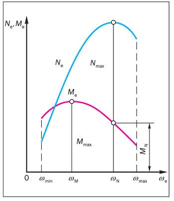

Птица, на сколько понимаю, под ВСХ двигателя надо подобрать винт. Это будут отнюдь не макс обороты, а крутящий момент (момент*обороты).
А сейчас у Вас маслобойка-вырвиухо с 6000 об/мин.
Снизите обороты - уменьшите шум.

КАА, например,  может помочь в подборе.
хорошо написали http://wiki.zr.ru/Характеристики_двигателя
    13,1 КБ · Просмотры: 241
Друзья. я тож не делетант вовсе. Стоит там редуктор поликлиновой 4 ремня 6RK  Редукция 2.5  Диаметр  переставного ВВ . 160см .  Луганский. Угол лопастей выставил из практических заездов исходя .При 6200 об. По тахометру. Мотор выходит на мах.мощность...По разным источникам до 98сил.  Вот тогда корыто прет отменно! :🙂Но этож взлетный режим.... Стараюсь несколько мин прибрать РУД... 😀 А график правильный для ДВС  Помню про него!

Двиг ваш не высокооборотистый , как на современных мото , а к редукции 2.5 обычно подбирают винты с Д >2метра..Вы посчитайте скорость конца лопасти вашего винта , при этом наиболее ресурсные мах обороты  при настройке шага винта  обычно равны 5000-5200об/мин .Для этих оборотов и расчитывают  скорость конца лопасти (220-250м/сек).У вашего винта конец лопасти движется медленно - на мах оборотах двигателя 6000об/мин всего 200.8 м/сек в этом причина и громкости и слабой тяги..Винт не дозагружен. Вот если вам применить редукцию 2.0 и загрузить ваш винт до n[sub]max[/sub] 5200 -получится скорость конца лопасти 217,5м/сек , что значительно ближе к рекомендуемым..
