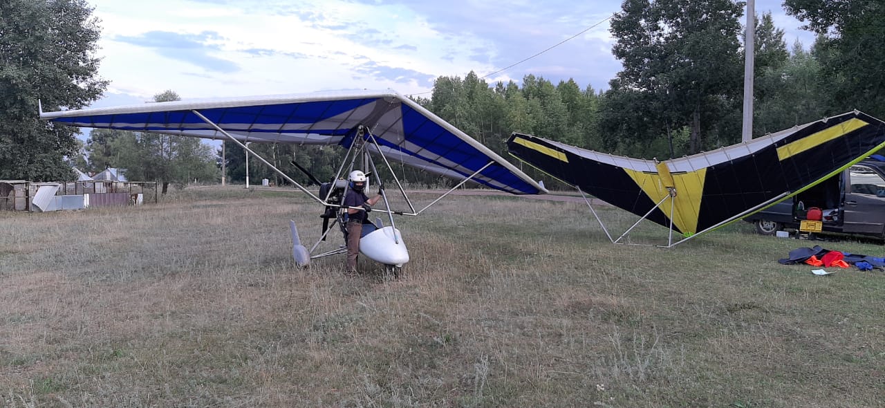

Да это не мой аппарат. На моем Е-16 Полини 250 стоит со встроенным стартером. И все что нужно в телеге я уже доработал до нужной кондиции. Теперь неспешно ищу новое крыло. Не уступающее нынешнему Спорт-15 по летным качествам но более свежее. Крыльев для нанчиков на рынке мало. Атлас или Фокс уже не хочется. А Дискус-т новые дороговаты а бушных нету.
Я у В. Мысенко БЛик заказал безмачтовый подкосный. Дорого блин, но хочется верить 🙂 Все наши местные летуны в один голос к нему шлют за крылом
Правое

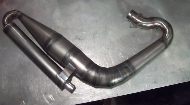

Камрады, нашел в сети производителя глушителей для симонов/рмз 250. Вот так выглядит:
Пишут, что и их трубами 32 лошади с РМЗ 250 люди снимали...
Кто нибудь с ними дело имел?
Не могу старую тему найти, заказывал у одного чела из Иркутска - ничего хорошего не вышло . Пиши в личку, расскажу.
для нанотрайка именно
Облетал его В. Мысенко. Говорит изумительное получилось.

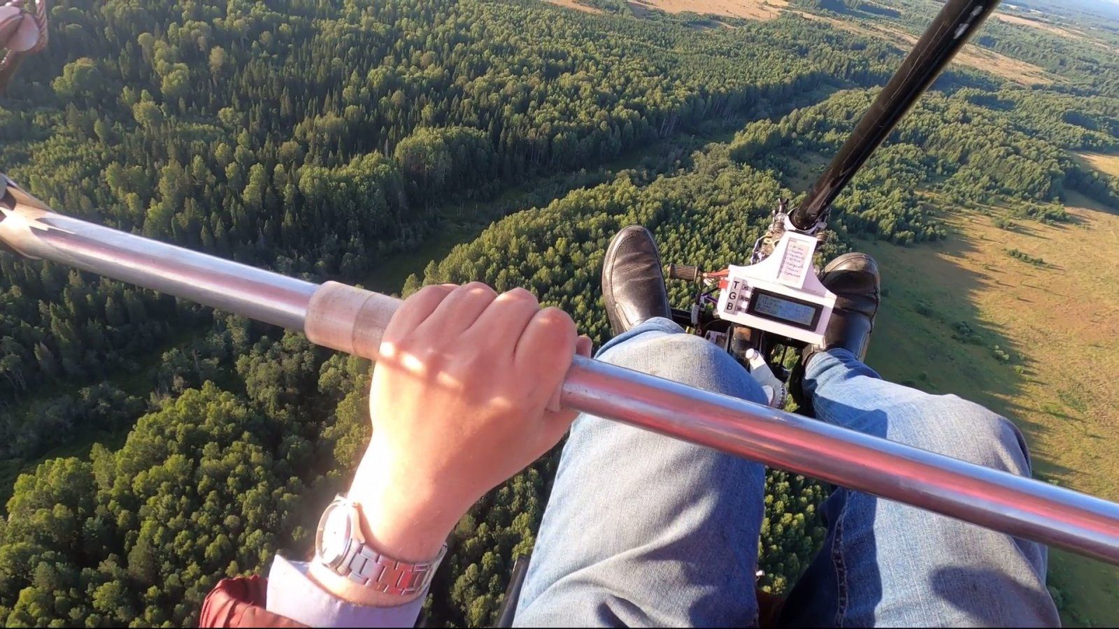

Какие приборы у Вас стоят кроме тахометра?
Если у меня то стоит родной прибор контроля двигателя от парамотора (прибор Polini GP4 тахометр, температура и моточасы). И самодельный комплексный пилотажный прибор (там скорость, высота, скороподъемность, остаток топлива, GPS функции и всякие хитрые режимы - вычисление скорости ветра, аэродинамическое качество (Glide ratio) и усредненная скороподъемность. ).
Прибор переставляю с одного дельтика на другой он легкосъемный на подкосе.
