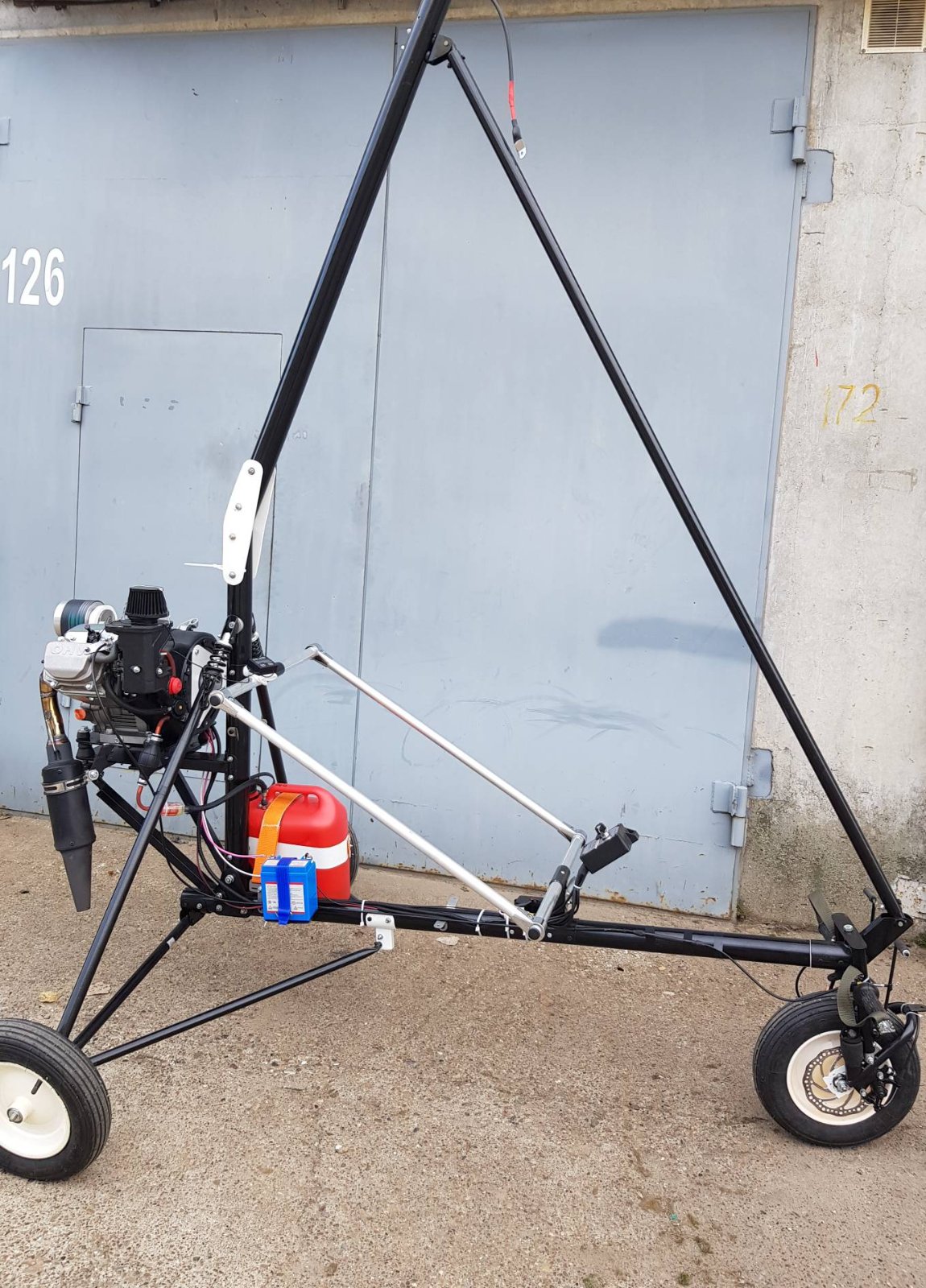

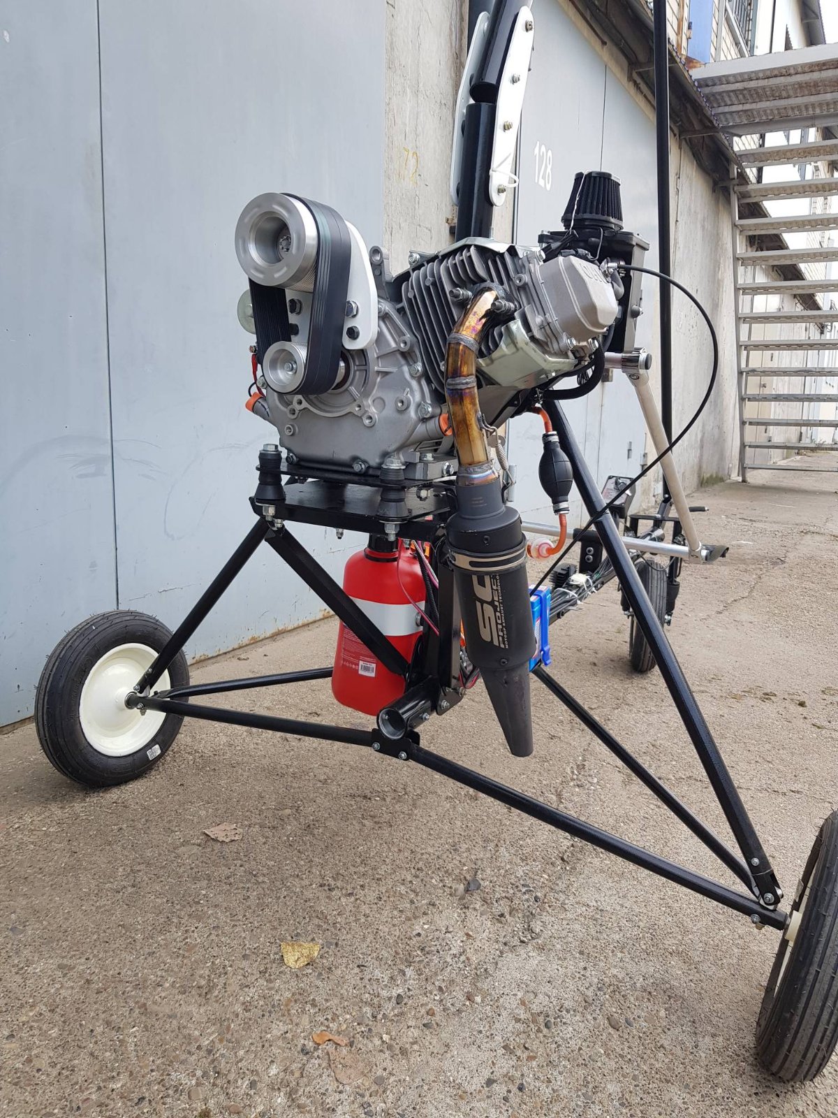

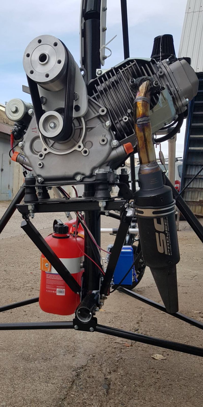

Ниже фото нашей дельтателеги с двигателем Лифан КР-520Е, это уже третий. Пока обкатка. Предшественники выдавали тягу 85кг.

А на дельте этот мотор КР-520Е в самый раз. Фото сегодняшние ниже.
Телега с этим мотором стоит 190тыс. руб. Крыло к нему Атлас-Т = 170тыс. руб. Это с осенними скидками.
Отлично заводится и рычит. Мотор, что на фото обкатан до 6 часов. Тяга 85кг.
