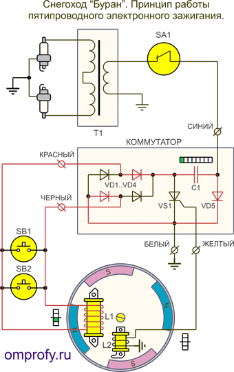

Я конечно могу ошибаться, но в моей памяти осталось, что Буран без маленькой катушки работал, но не набирал оборотов из-за позднего зажигания. Если я не прав, то как тогда эта схема двигает вперед УОЗ при увеличении оборотов??

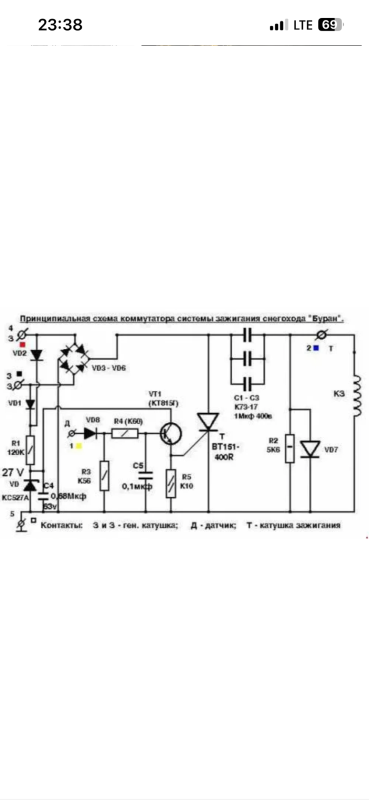

Может Вы и правы. В обучающем ролике, на который Вы ссылаетесь, речь идет о некой таинственной плате, которая установлена внутри коммутатора. Она считает обороты и управляет открытием тиристора, подающего разряд конденсатора на первичную обмотку бабины по сигналу датчика, управляя тем самым углом опережения. Вроде бы всё понятно. Однако где эта плата в коммутаторе Бурана? Вот его схема.
Ответ: не знаю. Встречал информацию, что у авиационного Ротакса нет регулировки УОЗ, что дает неустойчивою работу на холостых. Я стробоскопом не проверял. Если это так, то в пехотной его версии регулировка логично напрашивается. У РМЗ так же? Есть ли версии коммутаторов РМЗ? Или здесь австрияки более серьезно чем китайцы подошли к задаче высекания искры и напихали в эту коробочку больше деталей на все случаи жизни? Мне это не ведомо. А наши сделали копию или придумали свой? Я думаю, что самый простой вариант регулировки УОЗ описан в ролике и у Бурана наверное тот же подход.
А я проверял. Прекрасно двигает угол вперед. Не помню уже точных значений, давно было. У меня на старом аппарате с Бураном, деланном вначале 90-х, стоял самопальный коммутатор, собранный по какой-то такой схеме, как в предыдущем посте. Никаких там хитрых и таинственных плат небыло. А зажигание прекрасно двигалось.

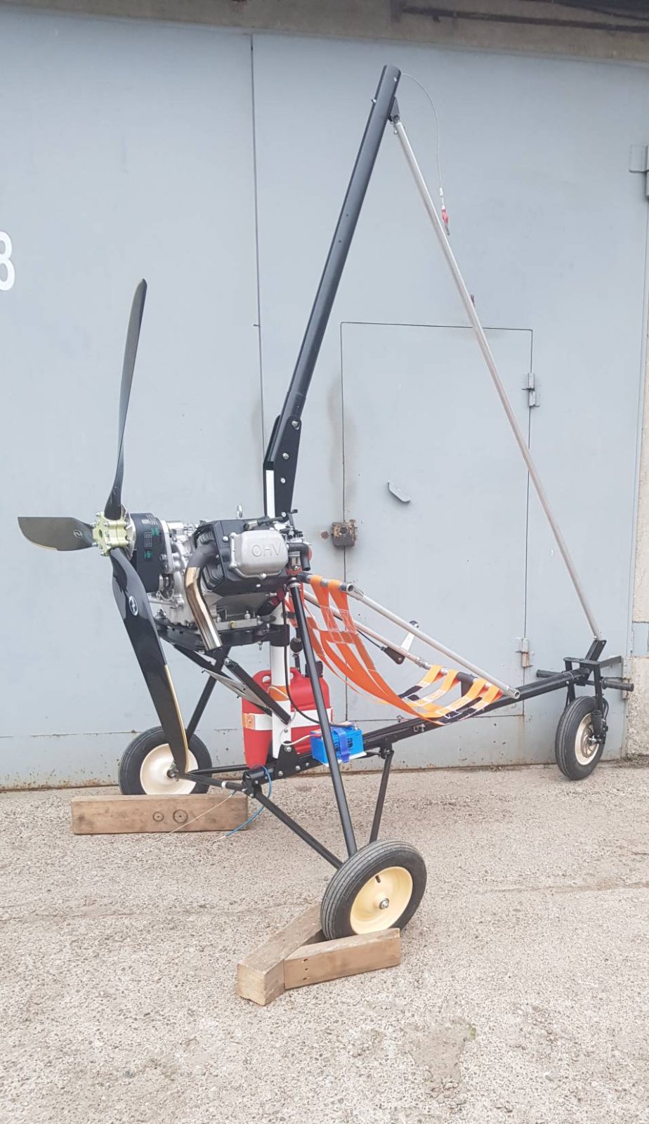

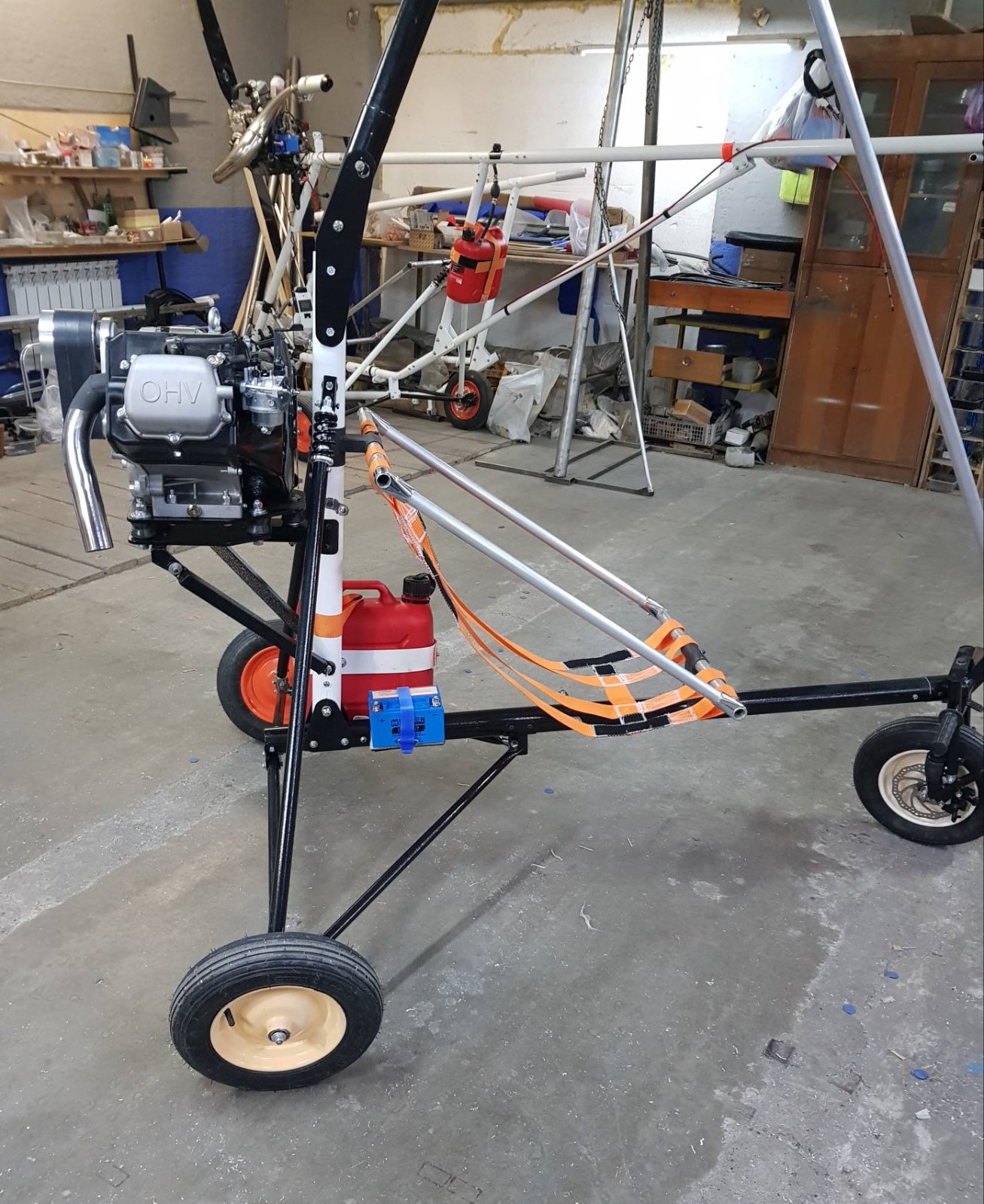

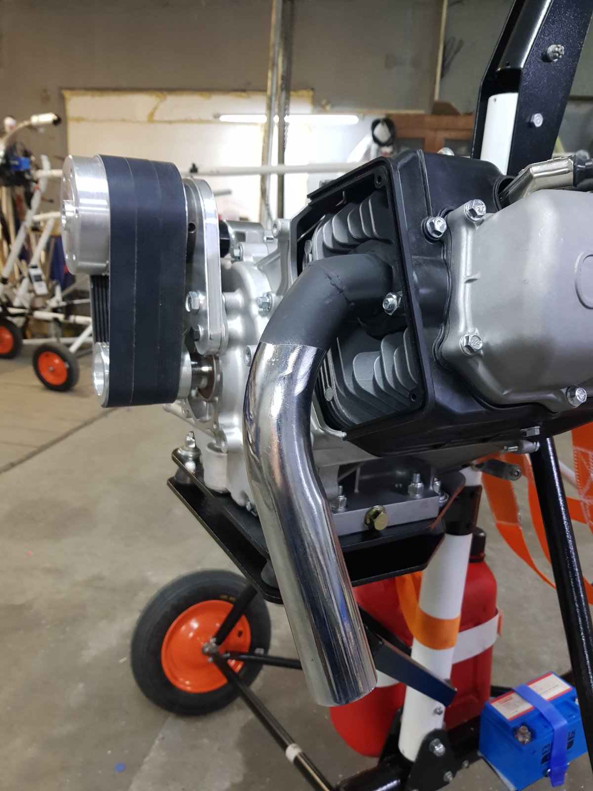

Продолжаю тему с четырехтактниками Лифан применительно к СЛА.
Моторы, как говорится , по бросовой цене, почти даром. В сравнении с импортными парамоторами.
Появился одноцилиндровый Лифан КР-1100Е 680куб.см. и я его решил попробовать.
Да, тяжелее Симонов и Полин, но не сказать, чтобы критично. Горючего берем меньше в полтора раза.
Преимущества очевидные. Конечно, цена! Не надо дорогущих резонаторов, годится 92-й бензин, льем чистый в бак, а не смесь с маслом.
Четыре такта, электростартер, один цилиндр и честных 30л.с. Тяга 100кг с трехлопастным винтом 1,4м. Обороты максимальные 4350.
По ссылке ниже можно послушать как он рычит.
https://vkvideo.ru/clip-231043753_456239018
    376,3 КБ · Просмотры: 232
    237 КБ · Просмотры: 229
2 датчика. Один намотан на общем сердечнике с зарядной обмоткой конденсатора а второй на отдельном сердечнике с выступом ( в просторечии - сапог ) ( длина носка - влияет на опережение ). Датчики дают импульсы не совпадающие по моменту и имеющие различное напряжение в зависимости от оборотов. То есть мотор заводится на датчике позднего зажигания - а при увеличении оборотов - вступает в действие датчик раннего зажигания. Оба датчика в блоке зажигания включены в цепь управления через диоды.

Нет, не подняли. В нашем регионе все сидят. Но, я не вижу проблем полета с этим мотором, равно как и с другими, если есть тяга и стабильный мотор.
Опыт более 350 телег и освоенные десятки типов моторов на них.
Так и я обо этом тут умничал
Если посмотреть на схему в предыдущем посте, то питания никакого нет, кроме того, что приходит с двух импульсных катушек. Одна катушка малых оборотов, другая больших. И больше нет ничего.

Как бы паралеты уже во множестве летают с этими моторами. Вон самолет "Пчелка" с таким полетела. Дельталеты здесь чем особенные?
Весит с редуктором, выхлопной =42кг. Для сравнения РМЗ-500, РМЗ-640 со всеми причиндалами весят 45кг и более.
Добавлю. Лифан с электростартером, а РМЗ-нет. Горючего двухтактники РМЗ и прочие кушают в 1,5-1,7 раз больше, снегоходчики же говорят, что, пожалуй, РМЗ в два раза больше кушают. Так что вес в 42кг как бы велик, но с учетом меньшего расхода топлива эквивалент веса на два часа полета можно считать в 34-35кг. Ну, как если бы стоял двухтактник... Надеюсь, меня поняли.
