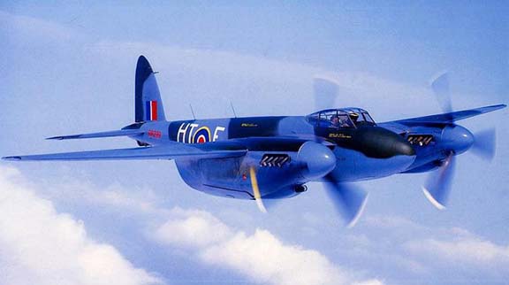

думаю англичане не дураки были когда клеили Москито и Спитфайры ими
Можно конечно думать что угодно, но английские самолеты 2 мировой были на казиеине  [smiley=2vrolijk_08.gif] Об этом совершенно по русски перевели английского авиаконструктора  в  книжке в 70 годах прошлого века.  ;D
Ой, не надо сказок от переводчиков :🙂. Москито и Спитфайр клеены клеем Aerolite (рецорсинол-фенол формальдегидовая основа). Позднее появились Aerodux 186 и сейчас Aerodux 500- его производные среди рецорсиноловых клеев.

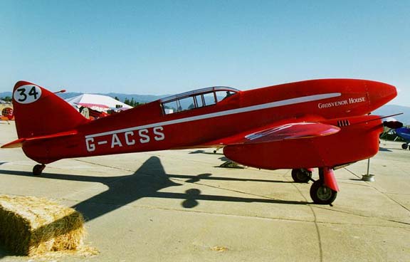

Comet DH-88 тоже был клеен Aerolite, но никак не казеиновым клеем.
