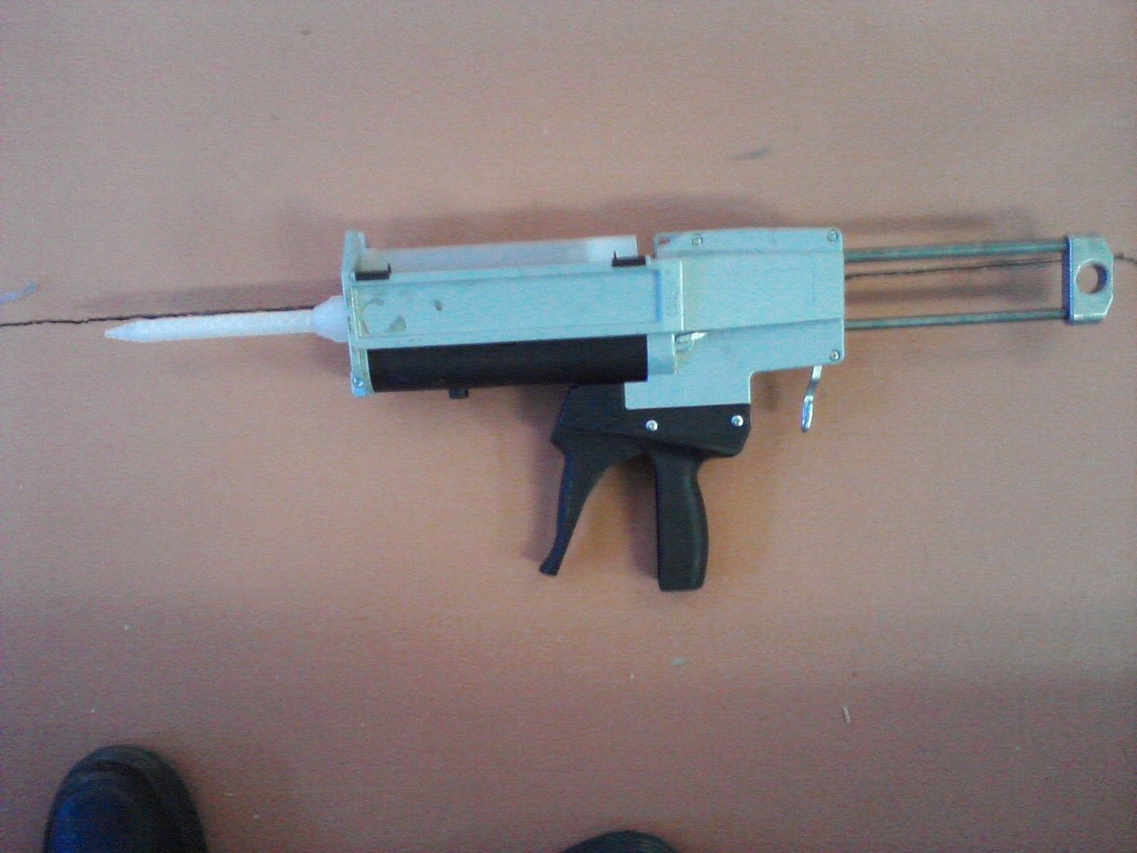

Там технологии, как таковой, нет, есть использование инструментов. Покупаются пустые шприцы, в каждую секцию шприца заливаются компоненты и одевается носок-смеситель. Потом шприц вставляется в специальный "пистолет" и с его помощью смешивающийся в носке-смесителе клей выдавливается в нужное место. Потом клей размазывается по поверхности склеиваемых деталей и они прижимаются друг к другу, лишний выступивший клей убирается. При склейке небольших деталей можно и в ручную замесить, но при длинне деталей в несколько метров уже хочется автоматизации, хотя бы частичной. Ну а когда все это уже есть в наличии, то и детали меньших размеров клеятся гораздо быстрее, потому, что операция замешивагия смолы просто отсутствует.
Вот то, что я использовал, общая емкость 400 мл.
Объясняю - вы говорите о смешивании смолы или клея в емкости. А смесители применяются при подаче готовой смеси сразу на место склейки. При больших работах это позволяет сэкономить время на разведении смолы или клея и увеличить производительность. Экономится куча времени и это просто очень удобно - вы давите на спуск пистолета и уже смешаная смола или клей подаются в зону склейки. При этом никаких проблем с закипанием или преждевременным отверждением.

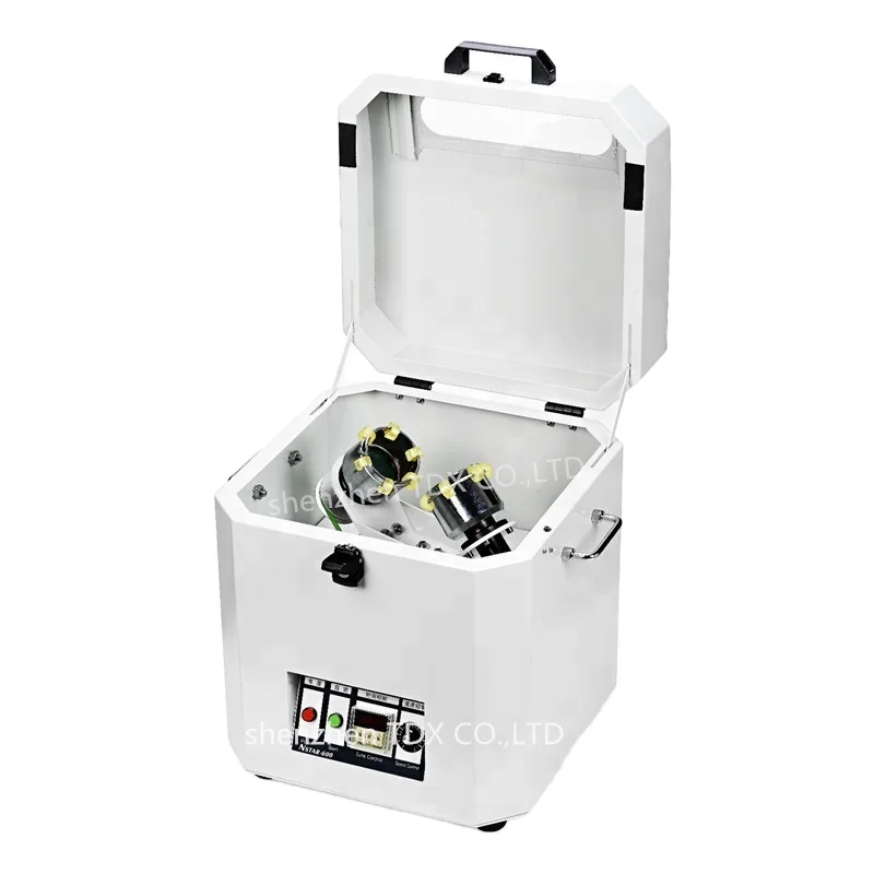

Если уж тратить деньги, то я бы порекомендовал центробежно планетарный вакуумный смеситель ( они есть без вакуума и стоят дешевле) первый такой смеситель я купил на распродаже мед техники в бундесе, при этом он мне нафиг не нужен был , так как туда можно поставить баночки по 150 мл максимум, но он меня заворожил) Кидаешь в баночку три куска пластилина разного цвета, включаешь на 10 сек и получаешь сверх идеально смешанный пластилин. Второй купил уже для работы, ставятся 2 банки по 0.7 литра и он с вакуумом
Дружище, у меня есть и стационарная смешивающая шайтан машина, и центробежно планетарный вакуумный смеситель и смешивающие пистолеты и..... короч дохрена чего есть)))) Вот только включаю я их только тогда, когда мне не меньше 10-15 кг смолы... и надо в короткий срок. Ну да у каждого свои методы и привычки.....

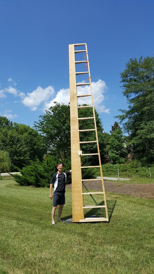

Вот для вот этого проекта смешивающая машина будет перебор, а мешать вручную по 30 грамм запаришься, шприцы же подошли очень даже хорошо.
Проблем с остатками смешанного клея в носке-смесителе не возникает? Или это всё одноразовое?
Если постоянно пользуются - то не застывает, а если больше получаса не использовать - то новый носик каждый рабочий день, но они оптом стоят менее 50 центов, а клей дорогой, так 4.5 кг клея T-88 стоят 176 баксов с доставкой. А рабочая сила в штатах 20-30 долларов в час, как считать.

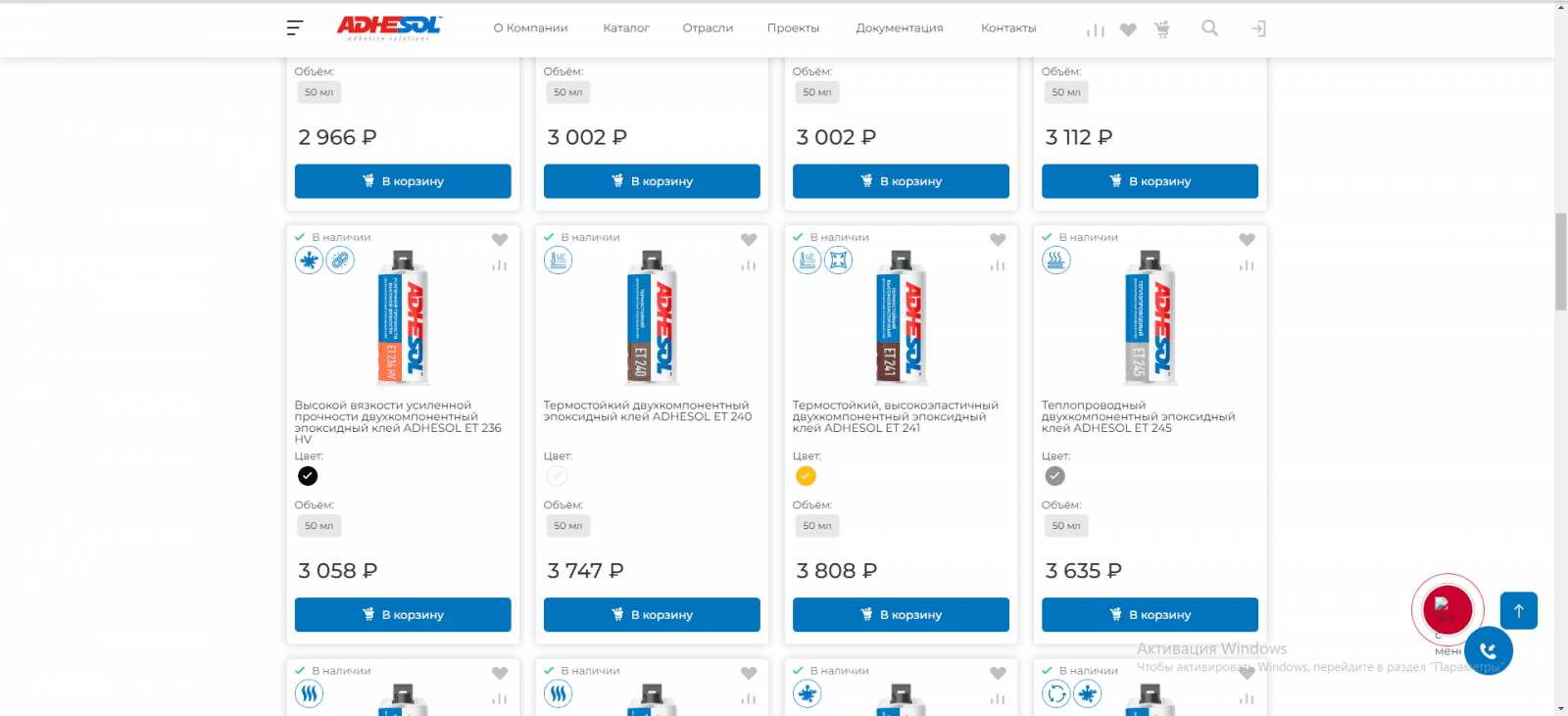

Дополню немного, касаемо РФ. У нас подобные клея в картриджах продавались компанией 3М. И они были разные. Как эпоксидные с разными характеристиками, так и акриловые. Работать действительно очень удобно. Носики являются расходным материалом и одновременно заглушкой. Поработал и оставляешь такой носик на картридже. Потом когда надо поработать сново, снимаешь старый и одеваешь новый.
Правда стоит такое удовольствие очень не дёшево. Сами клея в основном идут с цилиндрами 1:2, но бывает и 1:10. Объем 38/50мл. Есть и 400мл., но это уже промышленные и помимо стоимости ещё и доставка была очень долгой.
Сейчас в свете санкций, думаю, что ценник вообще космическим стал и наверняка номенклатура существенно снизилась. Но при желании, можно найти. Точное название "двухкомпонентный клей 3М 'номер' (номер зависит от задач и типа клея)".

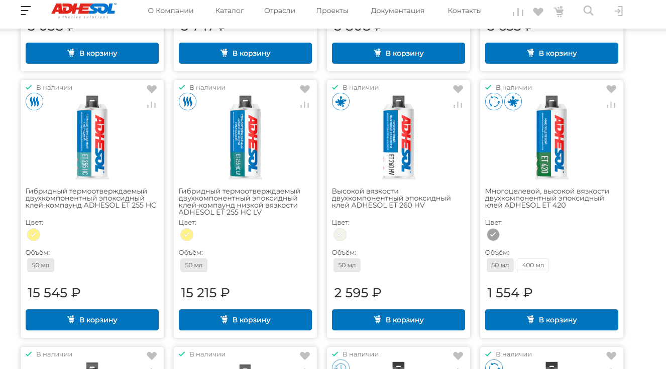

Они то не дорого , доставка дороже получается чем комплект товара . Были бы емкостью поболее , хотя бы под стандартную тубу заказал бы , а так 75мл замучаешься заправлять .
Вот такой смешиватель на сегодняшний день самый лучший, они есть на разные объемы, и есть с функцией вакуумирования
Согласен , для коммерческого использования возможно цены и нормальные , но для хобби несколько великоваты . В принципе изучив информацию , можно купить недорогие расходники -переходники и наконечники для смешивания , остальное можно сколхозить и из обычного пистолета для герметиков . В любом случае спасибо за информацию , пригодится когда до дела дойдет .
Не то, что "несколько великоват", он невменяемый! Особенно учитывая наличие клея ВК-9 в продаже. Ну и глядя на название, могу предположить, что это-"серый" импорт.
