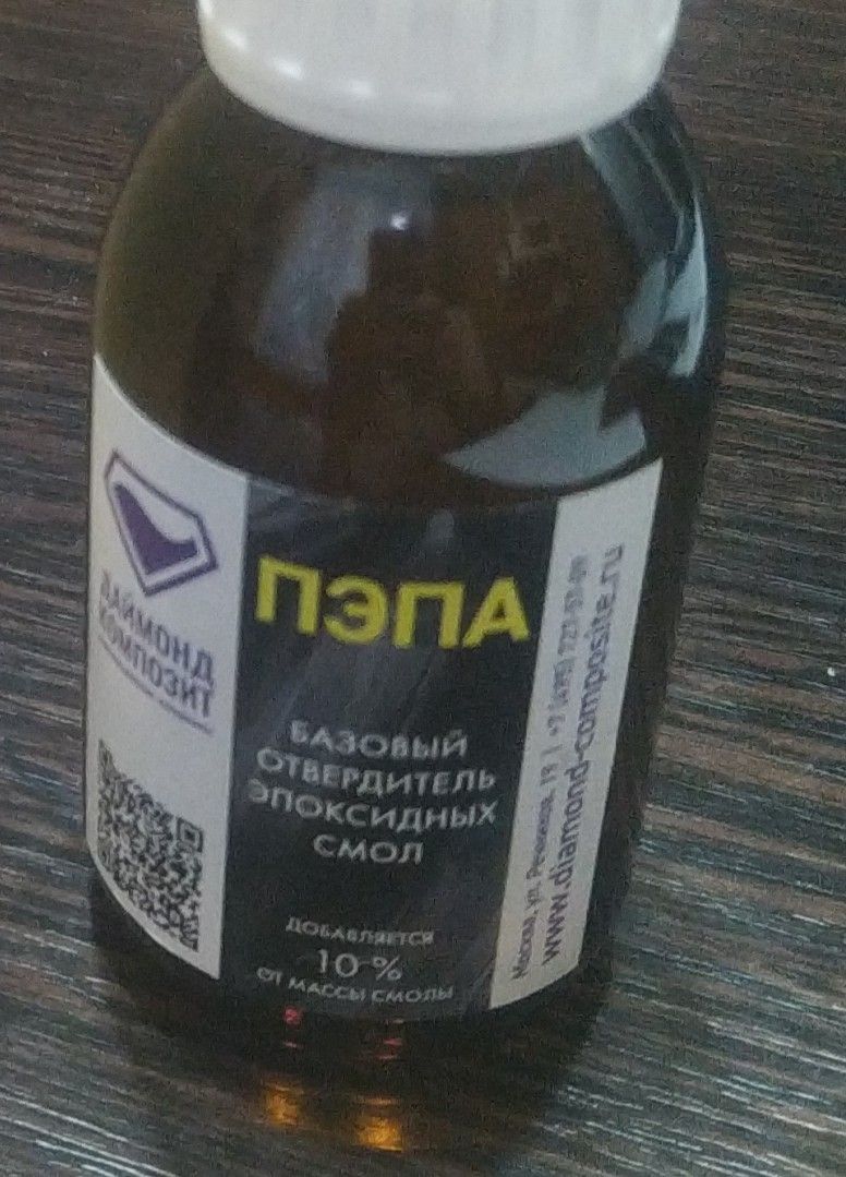

а в РФ можно найти чешский отвердитель Р-11 ? Это один в один ПЭПА, но работает очень качественно и стабильно, по цене был даже дешевле ПЭПА
а что тебе даст фото?)))) Если ты про пузырек с этикеткой, то эти отвердители продаются на разлив
Ну тут есть фото отвердителя, если тебе это что то даст)
зачем в Российской Федерации нужен чешский отвердитель для советской смолы? На Кой Х ?

потому что все кто берет отечественную ПЭПА, сразу начинает танец с бубном, то полимезируется, то нет, экспериментируют с пропорциями и тд.... Взяв Р 11, смешав с смолой в пропорциях рекомендованных производителем гарантированно получишь качественный результат....
Ну я ведь не знаю, в каком виде он продаётся. На разлив так на разлив. Просто у нас могли купить бочку и разливать в пузырьки. Вот и всё.
