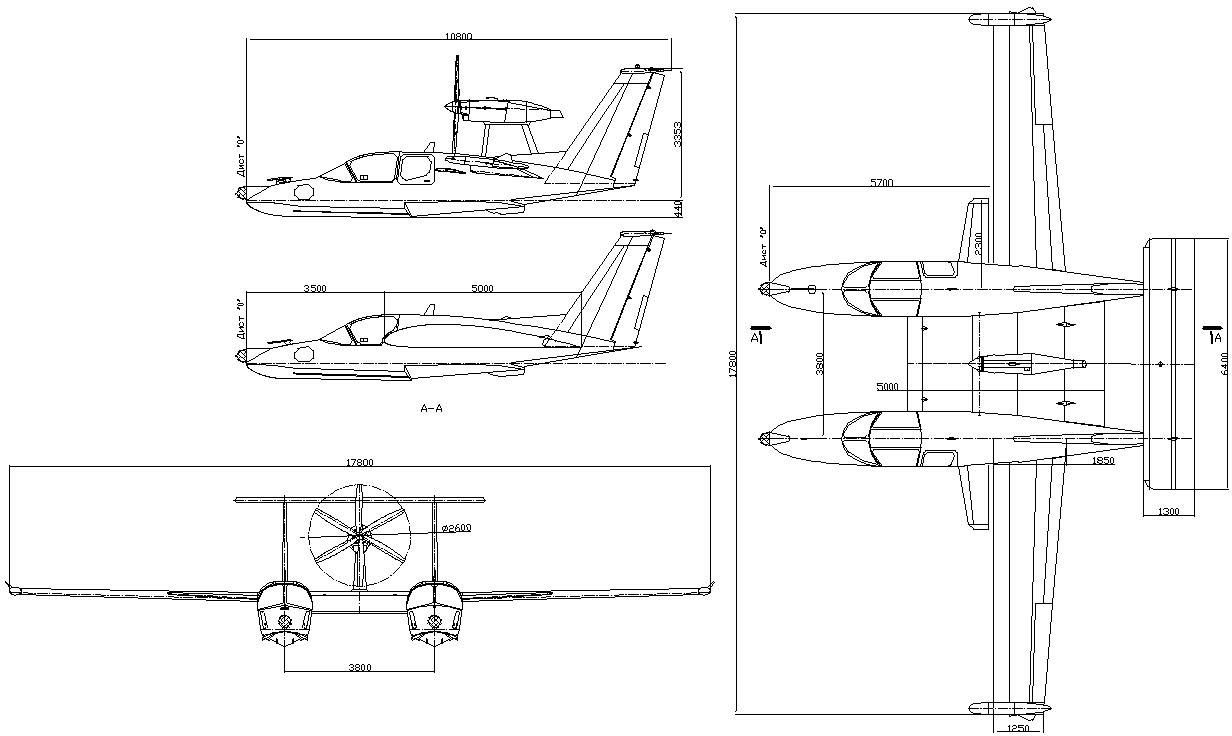

        Я давно начал писать о модернизации лодки Бе-103. Вот еще две модификации Бе-103, довольно неожиданные.
Т-603 «Гарпун»
     Проект разрабатывался с использованием технологической оснастки использующейся на КнААПО для гидросамолета Бе-103. Для удешевления производства предполагалось использование некоторых агрегатов и элементов систем Бе-103.
     За основу аэродинамической компоновки принята схема «составное крыло». Для получения повышенных мореходных характеристик использована «катамаранная» схема с использованием модернизированных корпусов лодок аналога.
     Центроплан, соединяющий обе лодки, представлял собой конструктивную основу самолета, оснащался предкрылками и закрылками, позволял при необходимости длительные полеты с использованием «экранного эффекта». Внутренний объем использовался для размещения грузов и специального оборудования, включая вооружение.
     Экипаж из двух человек размещался в левой лодке, пассажиры (4+6 человек) и грузы в левой и правой лодке. В пограничном варианте группа досмотра  размещалась в правой лодке.
     Основное назначение Т-603 «Гарпун» - охрана границ на морских, озерных и речных участках, контроль экономической зоны, континентального шельфа, досмотр судов – нарушителей. Возможно применение для оперативной ликвидации загрязнений моря нефтепродуктами, экологического контроля акваторий и обнаружение и борьба с лесными пожарами.
     Рассматривалось два варианта исполнения хвостового оперения (V- образного и ТТ- образного), а также вариант с двумя двигателями М-601 Е  по 750 л.с каждый (2х750=1500л.с.)
