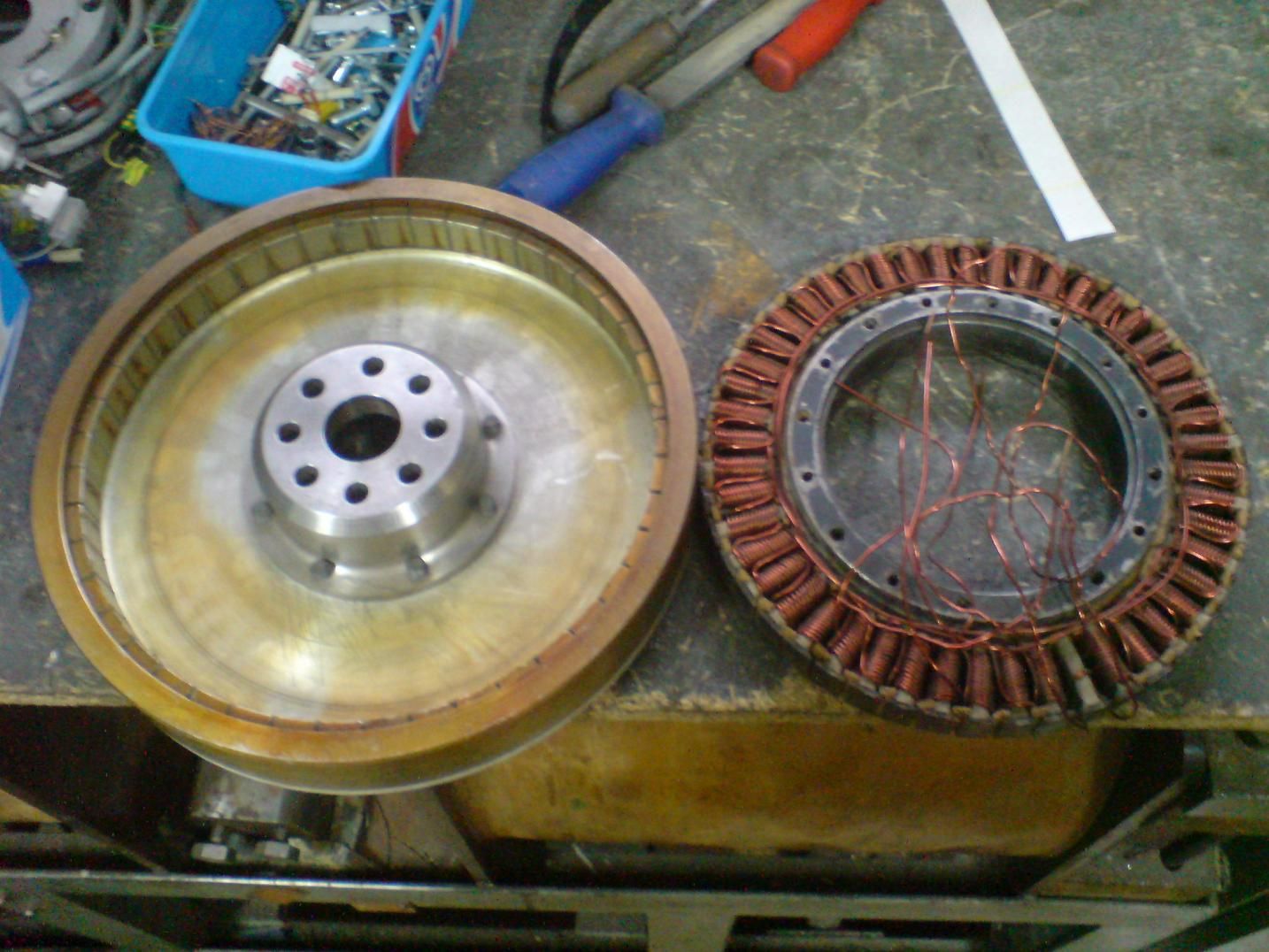

henryk
Krakow
Поставить легкий движок для движения по дорогам -
-для этой цели выгоднее применить мотор-колесо и питать его
от стартер-генератора\на месте маховика главного мотора\...
http://www.autoreview.ru/images/news/750/Tech%20news/eCorner2.jpg
