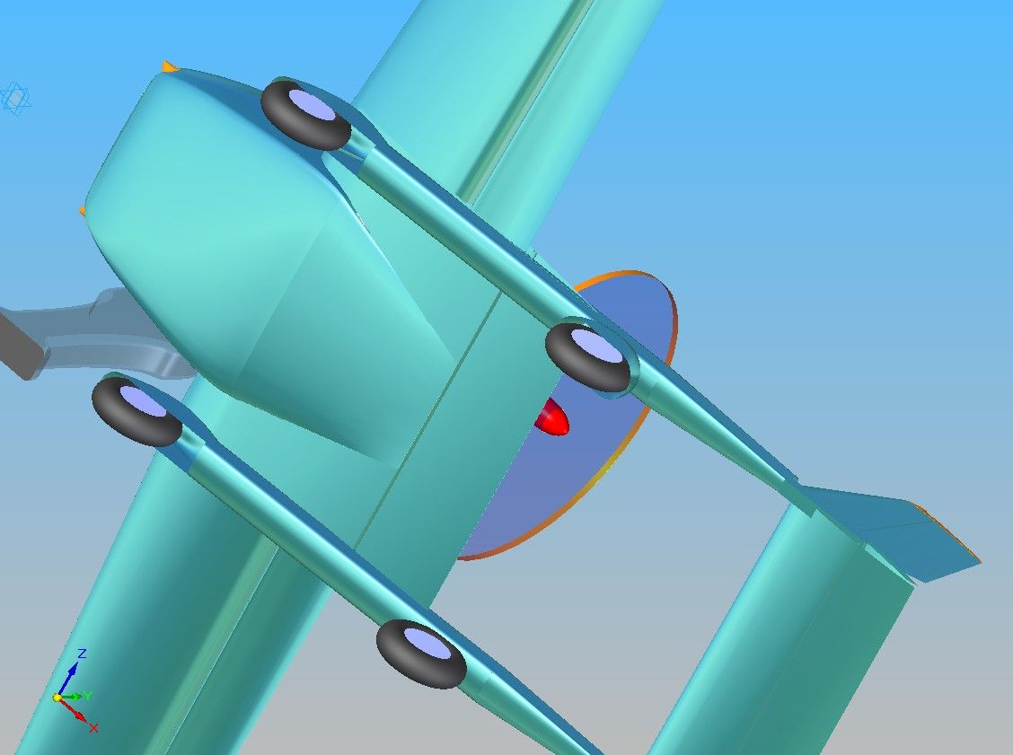

Подкосы это анохронизм, а на автолете тем более. Свободнонесущее крыло проще делать, проще считать, скорость выше, вид посолидней. Кинематику проще подвести.
Низкоплан с подкосами не то не се.

Насчет обсуждаемого аэромобиля (АМ) С. Клейна. Высоко расположенное крыло удалено от наземных препятствий, отлетающих от колес камней, грязи и т.п. Меньше проблем с размещением и уборкой шасси. Больше подходит для варианта АМ «внедорожник». Конечно «пожарная лестница» на крыше не украшение, но специальное авто не обязано маскироваться под обычное. Не зря все птицы и насекомые являются высокопланами. Недостатком такой схемы АМ считается худшее интегрирование крыла с несущим корпусом. Но мне кажется, никто в аэродинамической трубе это не проверял.
АМ выполнен по схеме Аэрокара Тейлора и было бы лучше, если бы по этой схеме было выполнено и хвостовое оперение. Винт (ВВ) очень низко и не защищен. Нет смысла разносить задние колеса, т.к. они далеко от ЦТ и почти не добавляют устойчивости. Одно колесо большего диаметра можно было разместить внутри руля направления или нижнего киля, который одновременно защищает ВВ. Тем более, основные колеса широко разнесены. Верхнерасположенный V-образный стабилизатор также будет более защищен. Было бы лучще, если бы закрылки отклонялись вниз а не вверх. Вид такого АМ был бы не менее футуристическим.
Впервые АМ такой схемы построил Петр Глинников из Омска еще в 90-х годах. Доводка АМ затянулась. Причина обычная для РФ – недостаток финансов. Мешает и излишне амбициозное стремление сделать сразу «тримфибию». Профессиональные конструкторы соблюдают принцип постепенности при внедрении новаций.

Верхнее расположение крыла, разбивает несущие площади крыла и фюза. Разнос масс по вертикали, требует усиления конструкции (вес). Раскачка при езде по дорогам с пож лестницей, девчонки разбегутся все, а собаки наоборот все сбегутся.
Мой первый самолет был двухбалочный и я знаю все нюансы проектирования. На четырех колесах лучше по проселкам, по колеям ездить. Балки мне нужны в первую очередь для установки поплавков. Хотя мой ШарГ в однобалочном варианте очень хорошо бы выглядел, да и по легче и подешевле. Я думаю его тоже построить.

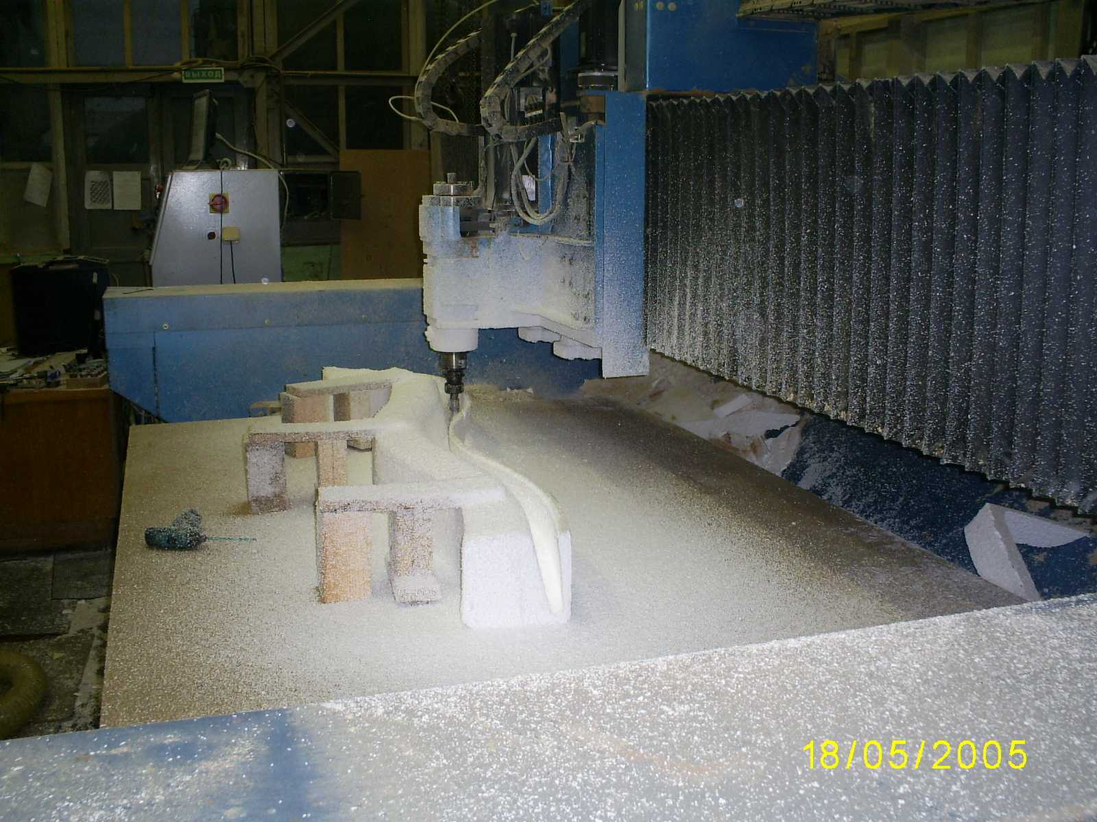

Василий Андреевич, я полагаю, что нужно параллельно двигаться. Мой вариант попроще, от классики ни на шаг. Главное начать популяризировать это направление. Вот Генрих Павлович предлагал поездку к коллегам, можно будет списаться, по обсуждать.
Я скоро начну кабину фрезеровать в ЦАГИ, там же и матрицы сниму.
1= разбивает несущие площади крыла и фюза.
2=Разнос масс по вертикали, требует усиления конструкции (вес). Раскачка при езде по дорогам с пож лестницей,
-1=идеальное крыло должно создавать несущую силу чтобы поддерживать фюз в воздухе а последний не должен сопротивляться...
поэтому крыло мне видится максимально чистым,без перехода в фюзеляж,а он может иметь такую форму,чтобы сопротивление снизилось вдвое и больше\при немалом миделе,чтоб пассажиры
могли сидеть рядом\.
пример=СЫНЕРДЖИ=
http://www.synergyaircraft.com/images.html
-2=лестница над крышей\0,1м\ нехорошо,но у нас она быдет возится только по городу,загородом=летим!
если сильно надоест=оставим дома или на обочине!
