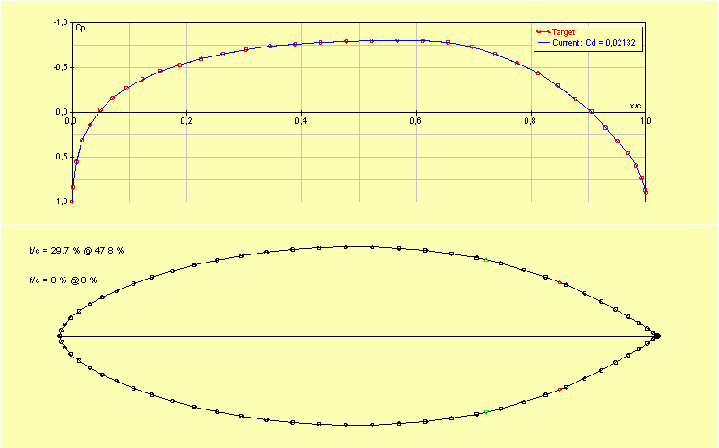

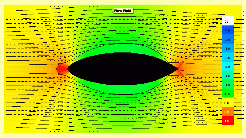

похоже,что ещё в раёне х=0,3 осталась чуть излишняя выпуклость?!
Не понял про "выпуклость"
На графике распределения давления вдоль фюзеляжа слева "нос" фюзеляжа, а справа "хвост".

-изменения геометрии в процентах?
В тех координатах все приведено в относительных величинах. То есть ЕДИНИЦЕ (1) соответствуют 100 %.
А относительная толщина фюзеляжа исходя из Вашего рисунка получилась 29,584 %

но я имел ввиду величину изменений положения точек при корректировке профиля=насколько программа "чувствительна"
к немонотонности контура профиля...
В Вашем случае я изменял координату "Y" с шагом 0,0002 в относительных величинах.
Иногда менял с шагом 0,0001.
Если взять длину фюзеляжа равную 4 метрам (100 %), то шаг изменения координаты составит 0,8 миллиметра.

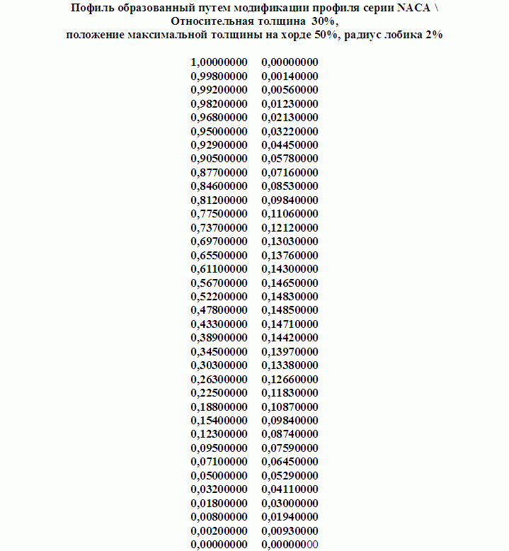

я ещё не сверьял Ваши координаты с оргинальным рисунком,
Я просто взял размеры с вашего рисунка в посте №1244 для сравнения с привычной формой и это привел в своем посте №1245.
А разница в сопротивлении намного существенная.
Так что пока не поздно меняйте. Форма получится проще, прочнее, места будет поболее и сопротивление намного меньше. И причем без всяких хитрых заморочек.
Координаты того НОРМАЛЬНОГО фюзеляжа привожу ниже.
А так же график распределения давления вдоль профиля.

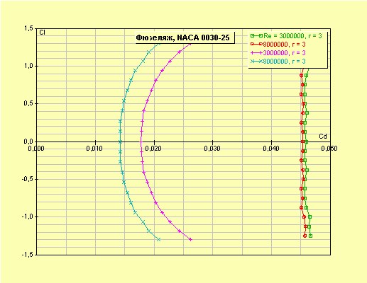

Еще сравнение двух поляр. Две левых линий это относится к "нормальному" фюзеляжу, а две правые линии к Вашему выбору.

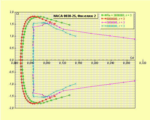

Вот еще сравнение этих профилей, но в диапазоне углов атаки -25 +25 градусов.
Шаг точек на графиках 1 градус.
Слева две поляры "нормального" профиля, а справа две поляры Вашего профиля.
Что бы как то получить приличные данные как у того прототипа хитрой формы надо бы так же позаботиться об эффективном отсосе. Что то я не заметил в конструкции таких ухищрений.

Обозначения по порядку качества поверхности
"Smooth finish"       на графиках не обозначается
"painted fabric"       обозначается "r1"
"NACA Standart"     обозначается "r2"
"bugs and drit"       обозначается "r3"
