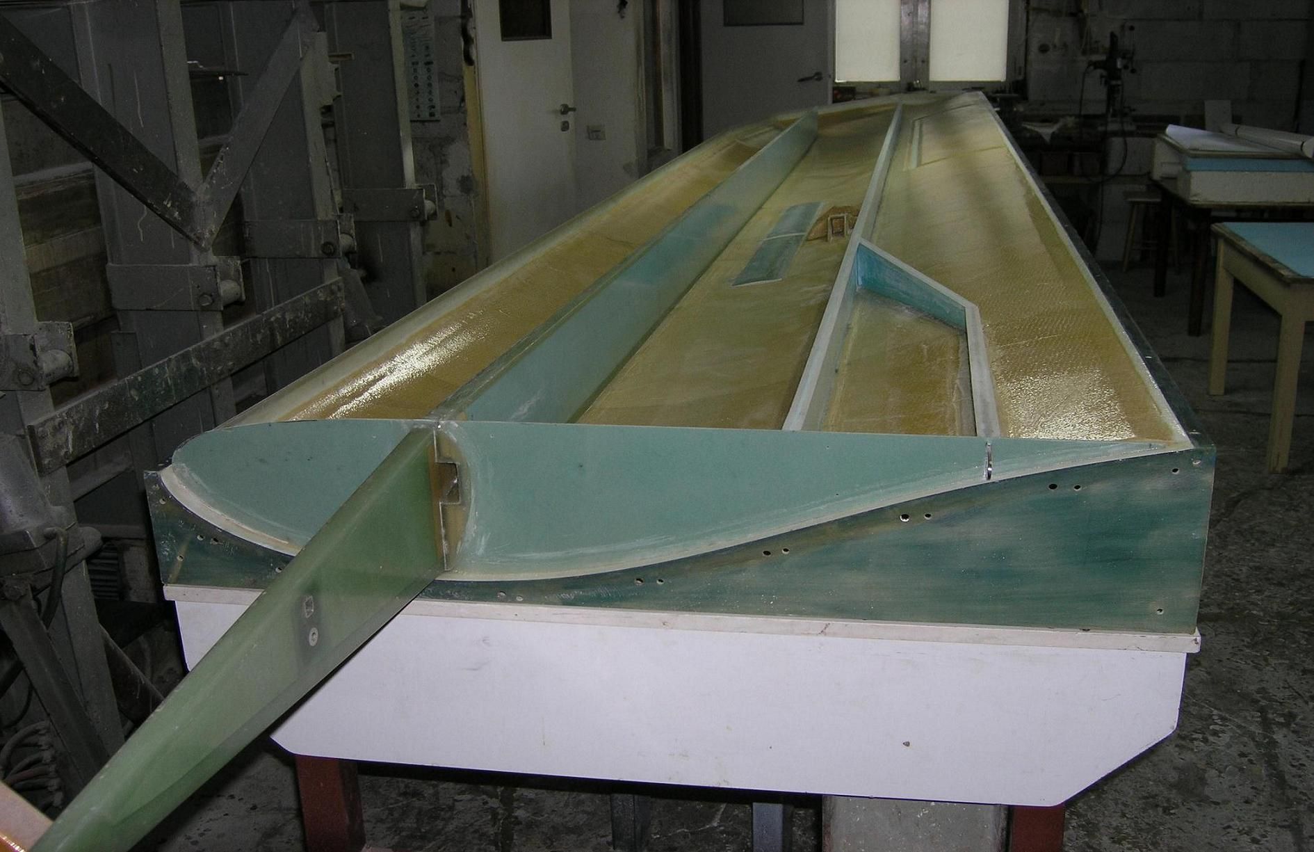

Механизация крыла с щелевыми закрылками (ЩЗ) это невообразимо сложная система. Обычно для выдвижения ЩЗ применяются изогнутые по дуге и винтовой линии рельсы с многороликовыми каретками, шариковинтовые толкатели (преобразователи) и т.д. Все это не удается разместить внутри крыла, - обычно в обтекателях под крылом. Все это штук по 8 – 10, все должно двигаться строго синхронно. Поэтому все толкатели связаны общей трансмиссией с десятками редукторов, муфт и карданных валов.
Это-обычно на авиалайнерах.А у то же MCR-4 это выглядит так
Вобщем, не надо путать ЛС с тяжелыми лайнерами

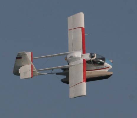

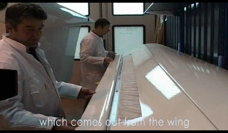

какой это тряпичный? Нарисуйте пожалуйста схему.
-рисовать на компе не умею,также=выдёргивать снимки с видео...
=внутри крыла на валике намотана тканевая часть расширителя,законченного композитным закрылком.
хорошо видно на видео=
http://wn.com/LISA_Akoya_ultralight_amphibian
-кстати=при крейсере 250 км/ч получается 5п/100км.
вес пустой амфибии=300кг\со складными крыльями и спассистемой!\
ЗЫ=попутно вопрос к тем,кто в море=за счёт чего эта амфибия
плавает на брюхе а не на спине?
Tommy Versatty
Генрих Петрович, от Вас я не ожидал пропоганды такой идеи. LISA мне тоже нравится, но шторка-закрылок вызывает отвращение к этому самолету, не смотря на то, что конструкторы на видео с серьезными лицами... Но больше всего возмущает цена LISA, этот проект обречен на провал, он массовым никогда не будет :IMHO
Реализовать КИС Стрижа гораздо проще, чем эту тряпочную шторку-закрылок :IMHO
Величайшая дурь на фото ниже...
-подобно мой бывший шеф говаривал=не пользуюсь мужскими
шариками=не терплю запаха горелой резины!
-кроме эстетических=есть другие возражения?
-я лично сторонник организации вихревого обтекания \СТРИЖ\
вместо расширения крыла...
но где-то видел жёсткокрыл,у которого спромеж врхнего и нижнего куполов вытаскивался тряпичный закралоок\в плане=треугольник\.
http://en.wikipedia.org/wiki/File:Swan.spreads.wings.arp.jpg
ЗЫ=я также сторонник конструкционных материалов типа шнурок и тряпка вместо палки и фанюрки!
