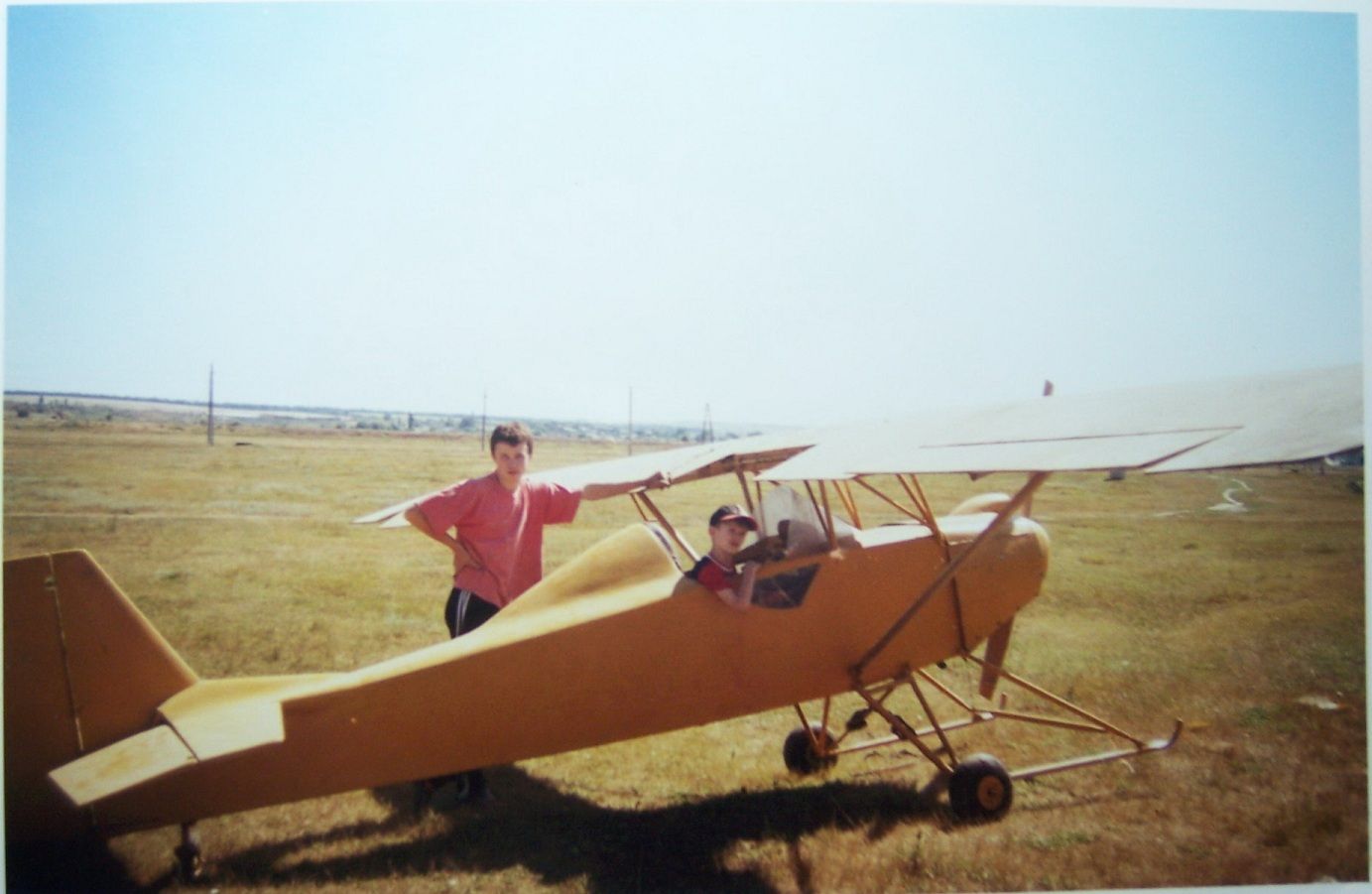

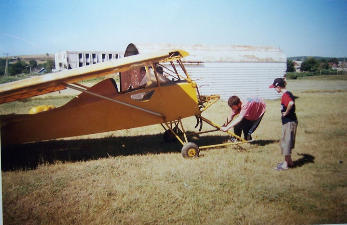

Это вид без капота,видны тяга на карбюратор.Карбюратор на мт-10 от запорожа,
поэтому на капоте виден выступ  воздухазаборника

В зализе киля и стабилизатора спрятаны тяги к рулям высоты,еле видны кабанчики р.в.Сзади центроплана виден трос  к элеронам с тандером.

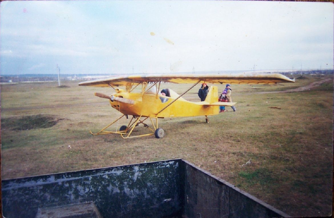

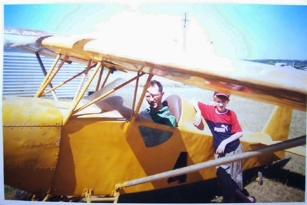

А этот лес ,перед глазами,мне не нравится.на другой модели буду ставить широкие обтекаемые,деревянные,стойки как на сопвич-триплан,позже нарисую.В центроплане установлен бак на 15 литров,выше козырька виден краник бака.видна сморщенная обшивка-это стеклотексталит-0,3мм.Из этого материала не получалось чистой, гладкой поверхности если клеить сразу на каркас.На пенопласт, во то да,мы клеили на эд-20 с пластификатором на 8мм -ый пенопласт,но это было на другом самолете,на этом проверяли в некоторых местах.Будет интересно расскажу...

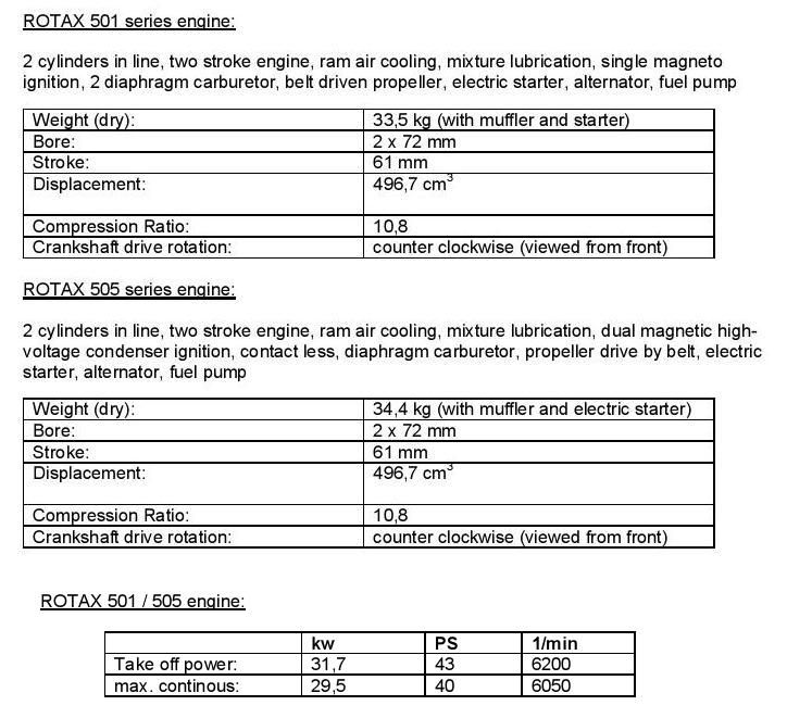

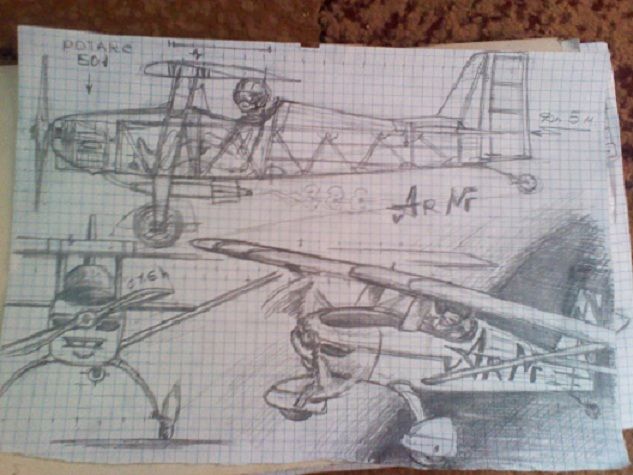

Набросок компоновки этого самоля с широкими стойками и деревянной рессорой шасси,с мотором ротакс 501.КТО МОЖЕТ РАССКАЗАТЬ О МОТОРЕ РОТАКС 501???

Красивый самолетик, как на проекте так и  реальный. Параметры можно?

Мотора  Ротакс  501  я  чтото  не  припомню...
Может  разговор  про  РМЗ - 501 ?
http://www.reaa.ru/cgi-bin/yabb/YaBB.pl?num=1248881002/all
http://paraplan.ru/forum/topic/59266

Нет именно Rotax type 501 австрийского производства.На нем стоит клиноременный редуктор,электростартер.

Рога против капотирования,это очень"классно"в 21 веке!!!
Достаточно было соблюсти угол 13гр,выноса стоек вперёд от ЦМ и не уродовать себя и конструкцию...

Нет.Сломался редуктор на разбеге,разрушились шестерни от ваз 08 1-я и 2-я передача,насколько я помню.Это было третье разрушение за 12часов работы двигателя.К чести для мт-10 работал безупречно и очень мягко,очень легко поддавался оборотам!Потом занялись другим самолем,более крупным,3-х местным ,с стеклотекстолитовой(0,3мм)общивкой.Был доведен до 90%готовности.....ну а потом закончились деньги.Мы уехали домой, а самолеты простояли пока не разворовали ,с желтого остались фюз и одно крыло,так во всяком случае мне сказали,я не знаю может врут чтоб не отдавать мне самоль...?Вот такая история.Сейчас думаю взяться за новый аппарат,как будто бы созрел.Имею дельту, мотодельту но не лежит душа на эти аппараты-люблю самолеты-(и строить и летать)

В  сети  очень  мало  про  501  мотор.  Их  видимо  было  мало  и  почти  все  уже  сданы  в  металлолом. Пишут  что  он ( по  запчастям ) -  вроде  как  мало  отличается  от  503  мотора...  Но  по  видимому  там  может  быть  немного  другая  продувка... У  501  мотора  старый  вариант  зажигания  с  прерывателями ( магдино  БОШ ) -  как в rotax 532... В  общем  ничего  особенно  интересного. Музейный  экспонат. С  практической  стороны  от  РМЗ - 500 больше  толку ( ИМХО ).
