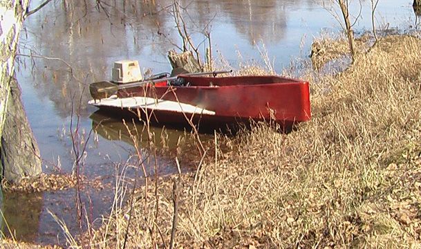

     Собирался делать всю зиму, смотрю - а уже март!  Сляпал за месяц или полтора на готовом днища от скутера - нужна была для гидроаэродрома как спас. средство. Служит уже лет 7.   Так что ребята Форумы никто не перепутал!!!

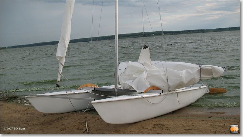

тоже ка кто делали катамаран,буквально летает по воде.
радости не меньше чем от полета.

катамаран безшвертовый и весьма интересный. делали с покупных матриц их немного удлинили, формовали сами.
поговорю с мужиками возможно отдать поплавки за пузырь благородного пойла,валяются за гаражом состояние среднее или ниже .находятся в м.о.
ага московская обл.

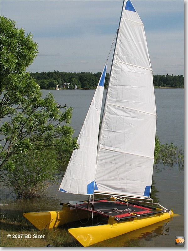

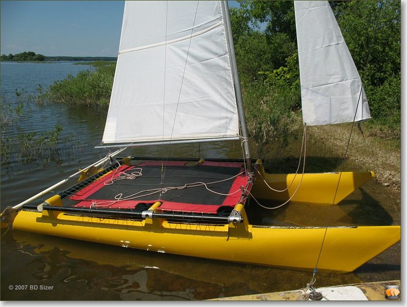

В 2001 году построил сендвичевый секционный катамаран на  полиэфирном связующем . Формовал на болванах , потом в скорлупу вклеивал пенопластовые рей ки как обшивку на деревянных лодках и снова ткань со смолой . Корпуса вкладываются как матрешка . Один корпус весит 70 кг , обсолютно непотопляем  . Рама + мачта + гик =45 кг . Все комплектующие укладываются в Ижевский пикапчик .  Корпуса плоскодонные , есть поворотный шверт , под прямым парусом в 9 м.кв. удавалось развивать скорость 24 км /ч  . Ощущения дикий восторг . Под навесным мотор-веслом в 4л.с. идет до 15 км/ч. На всю постройку ушло полгода , все работы выполнялись в двоем. Катамаран назван Orca , на борт берет команду из 6 человек (по трое в корпус) .На сегодняшний день 5 навигаций и около 1500 км по рекам и Куйбышевскому водохранилищу.

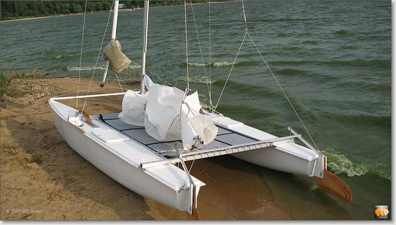

вот еще знакомый сделал сам без всяких чертежей и расчетов прогулочный кат. технология как обычно болван,матрица,поплавок.
