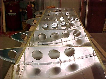

Крыло 601XL
Та же слабая и малоресурсная конструкция, что и у 601. Обратим внимание на лонжерон и размер неподкрепленных участков обшивки между нервюрами.

Я бы не стал судить о ресурсе по этой фотографии. Это было бы голословным утверждением.
Я например достаточно хорошо знаком с конструкцией 701го и я могу говорить о малом ресурсе шарниров (узлов навески) рулей и элеронов в том виде как это нарисовано в чертежах. Разобьет быстро и люфты гарантированы. Это потребует частого устранения проблемы.
Эта фотография достаточно показательна.
У 701 имеется V-образный подкос, который значительно разгружает крыло от изгиба и кручения, но проблема устойчивости обшивки остается.

Эта фотография абсолютно не показательная, поскольку не конечный продукт. Между нервюрами приклепываются уголки-усилители избавляющие от хлопунов. Да и ни кто не мешает увеличить колличество нервюр с 5 до 8. Прибавка в весе не будет значительной...
Поправка: я имею ввиду консоль от HD(она короче и имеет 5 нервюр)
на XL консоль длинее и соответственно нервюр больше, но расстояние между ними не изменилось...

Что страшного в том, что обшавка продолжает работать после потери устойчивости? Ткань вообще не работает и уж тем более теряет свою устойчивость 😉
