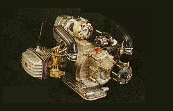

kvadratov сказал(а):
Теперь  про  оппозиты.  На  них  пробовали  летать.  Был  даже  мелкосерийный  Днепр  Авиа :
Тут  гдето  была  тема  про  дельталёты  с  таким  мотором.  Они  грелись  и  работали  плохо.  В  результате  вымерли  как  мамонты....
Моторы  относительно  слабые  и  относительно  тяжёлые...
Качество  изготовления  запчастей  категорически  не  пригодное  для  ЛА.  Это  всё  просто  грустно.
Качество изготовления запчастей  категорически непригодное для ЛА. Это всё просто грустно.
Можно добавить, в настоящее время еще и полнейший дефицит. И это действительно грустно. Ни москвичовских, ни планетовских поршней, да и сами моторы уже скоро превратятся в раритет. Как база для перспективных начинаний - плохой выбор.

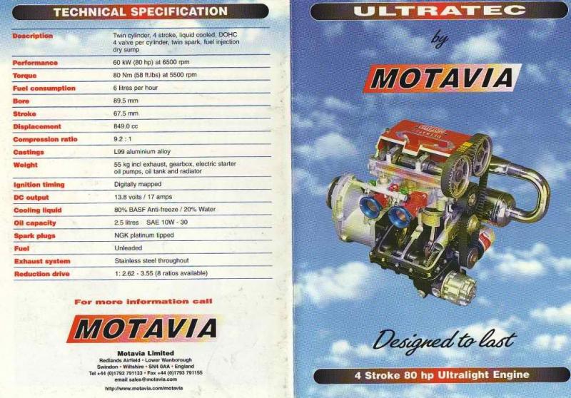

Кстати ...  Был  интересный  мотор  -  правда  импортный.
И  тема на  РЕАА про  него  была - только  я  её  чтото  не  нашол  🙁
А  затея  была  ИМХО  не  так  уж  плоха...
Есть  о  чём  подумать...
http://www.homebuiltairplanes.com/forums/supplier-manufacturer-announcements/10090-spilling-beans.html
http://www.purplewave.com/cgi-bin/mnlist.cgi?080801/1631
http://ecbiz111.inmotionhosting.com/~thunde49/?page_id=116
Motavia 4 stroke aircraft engine на  видео :
http://www.youtube.com/watch?feature=player_embedded&v=PYLwQU-26n8
    96,4 КБ · Просмотры: 199
В итоге нарисовалось две концепции. Первая - из доступных запчастей выпиливать лобзиком в гараже. То есть что-то, доступное любому рукастому самодельщику, практически хоумбилд. Вторая - нечто совершенно новое, нестандартная конструкция, экспериментальное производство. То есть что-то, на деньги спонсора, под обещания сверхотдачи, за счет высоких показателей девайса.
Не  совсем  так.
Мотор  Горелова - проект  для  завода  -  но  не  супер  пупер сложности.
Учитывая  использование  комплектующих  сторонних  производителей...  Ну  к  примеру - поршни  и  т. д.
Вспомним  что  и  Ротакс  - сам  поршни  не  льёт.
Проект Мотавиа - хоть  и  не  наш...  И  немного  более  продвинутый...  Однако  он  тоже  опирается  на  изделия  забугорного  автопрома.
В  этих  проектах  нужен  завод. Нужно  соблюдение  технологии.  Но  ничего  совершенно  новаторского - и  вовсе  нестандартного  в  этих  проектах  нет.
Нет  ничего  такого  и  скажем  в  Джабиру...
Мотор  как  мотор. Скоро  изделия  такого  порядка  китайцы  освоят.
