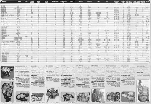

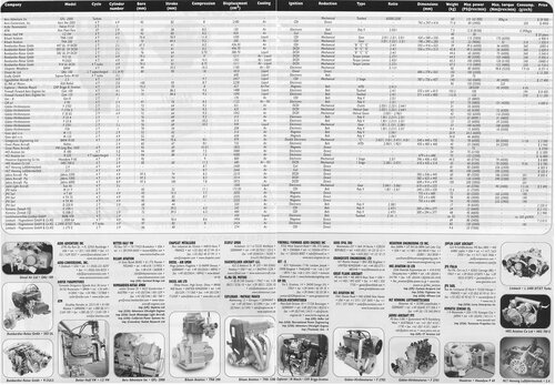

Для  разглядывания  на  досуге  -  давайте  я  сюда  ещё  табличку  вставлю.  Она  не  совсем  новая...  Но  многим  может  быть  занятно  ознакомиться.
«моторы  1.»
«моторы  2.»

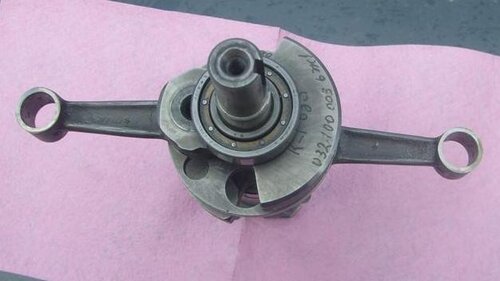

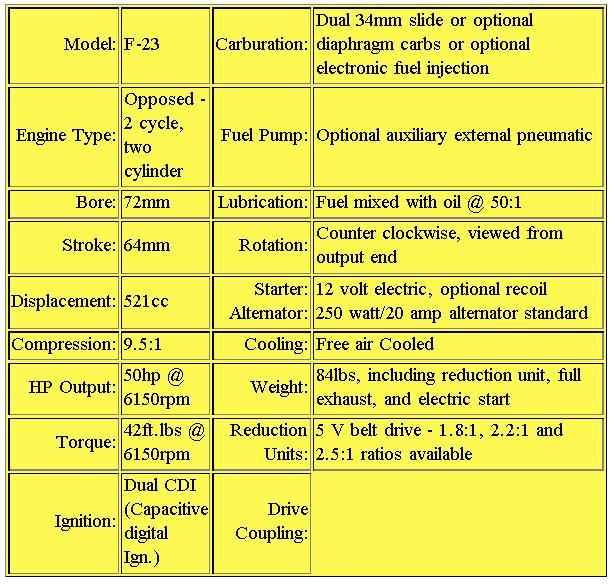

Мотор  от  пчелы  интересно  сравнить  с  импортными  похожими  конструкциями.

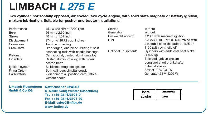

Один  похожий  моторчик  чуть  меньше - это  Limbach  L 275E
    78,3 КБ · Просмотры: 164

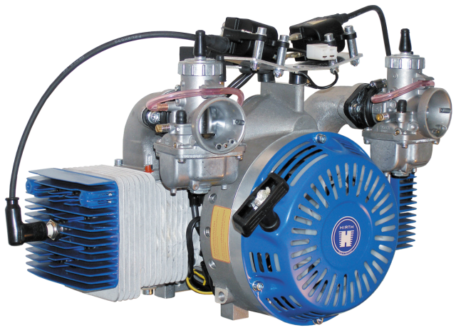

Другой - побольше -  это   Hirth F23
http://flyfbi.com/Merchant2/merchant.mvc?Screen=CTGY&Store_Code=FS&Category_Code=F23
Интересная  ссылка :
http://gem.ru.com/engines/hirth/f23-lw.html
Такие  моторы  используют  на  парапланерных  тележках производимых  фирмой  Сибаэро.
http://sibaero.ru/catalog/paralety/products/paralety-bokser-i-polutorka
А  вот  его  на  Бланиик Ставили :
http://www.reaa.ru/cgi-bin/yabb/YaBB.pl?num=1134227785/60
И  тут  обсуждали :
http://www.reaa.ru/cgi-bin/yabb/YaBB.pl?num=1324125079
Мотр  несколько  больше  чем  от  Пчелы...
Практически  аналог  Ротакса 503.
    88,7 КБ · Просмотры: 194

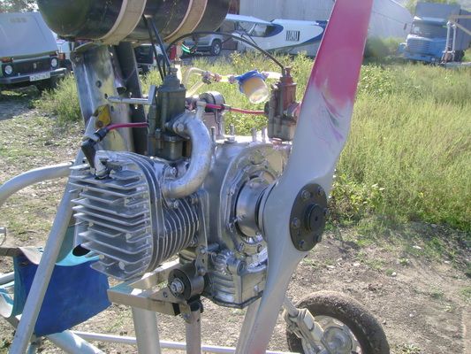

sergge сказал(а):

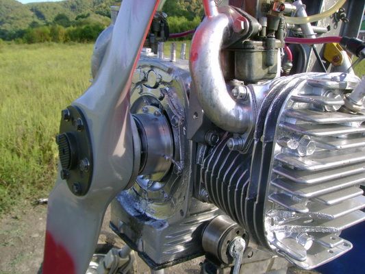

Мой движок уже болие пяти лет летает, и покатушки в сезон, налёт ( 1 клиент 15 минут,. в день 10 человек в среднем, 2-3 месяца от погоды)
У меня корефан два разр ротакс уже в ремонт сдавал, за два года. Задолбался деньги платить на него работать.
http://www.reaa.ru/cgi-bin/yabb/YaBB.pl?num=1238514181/495#495
    58,4 КБ · Просмотры: 165

sergge сказал(а):
двигатель немного переработан, укорочен картер, переделана система зажигания. поднята степень сжатия. карбюраторы соединены с головкой через коллектора, чтобы не мешали. двигатель собирается в двух исполнениях.
1. с редуктором 1/2 ременной три шкива. на фото видны шпильки сверху , на них он и ставится, на вал одевается шкив с зубчатым венцом для запуска.
2. на прямом винте. в торце ставится дополнительный подшипник(шариковый) чтобы разгрузить колен вал от боковой нагрузки (хотя практика показала что это не актуально)
Точный вес не помню но до 30кг. двигатель снимается ставится одним человеком без напряга.
винт 175 см выкручивается до 3500 оборотов и с редуктором и без оного, тяга в статике 120кг. легкая телега, крыло с-5 16кв. в двоём тяги хватает ВОООО!!!!!!!!!
Этот двигатель есть, его не надо ждать как манны небесной, он доступен. Он может не удовлетворять кого-то своим внешним видом, архаичной конструкцией, недостаточной мощностью и т.д. Но это мотор, который можно построить или купить у тех, кто возьмется его строить. Имея такой мотор можно строить ЛА вполне приемлемых для РЕАА характеристик. Именно таких характеристик, которые исповедуются изначально практически всеми, кто строил когда-либо, что-нибудь летающее. И он попадает в ту самую нишу, которую представляют строители "без денег". Дороже  и мощнее, как ранее было сказано, в принципе уже все есть.
    51 КБ · Просмотры: 171
