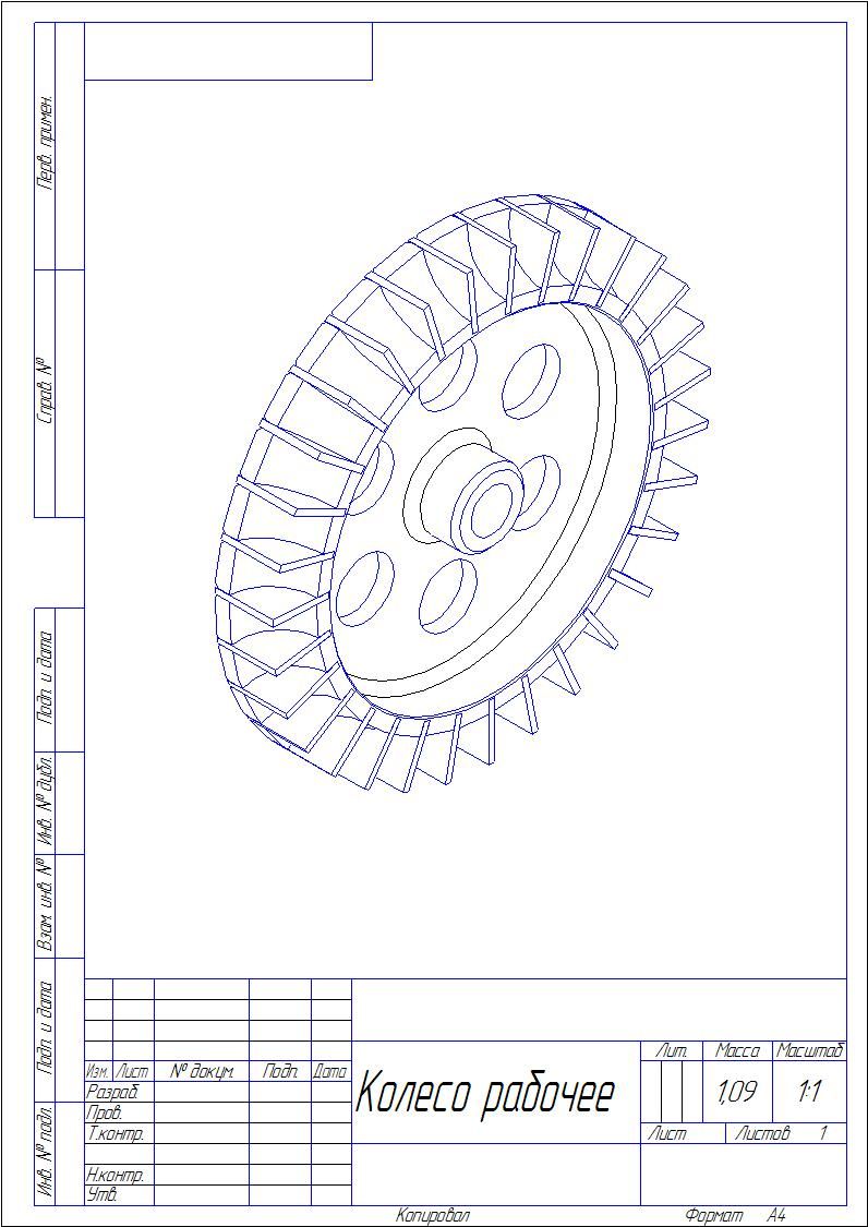

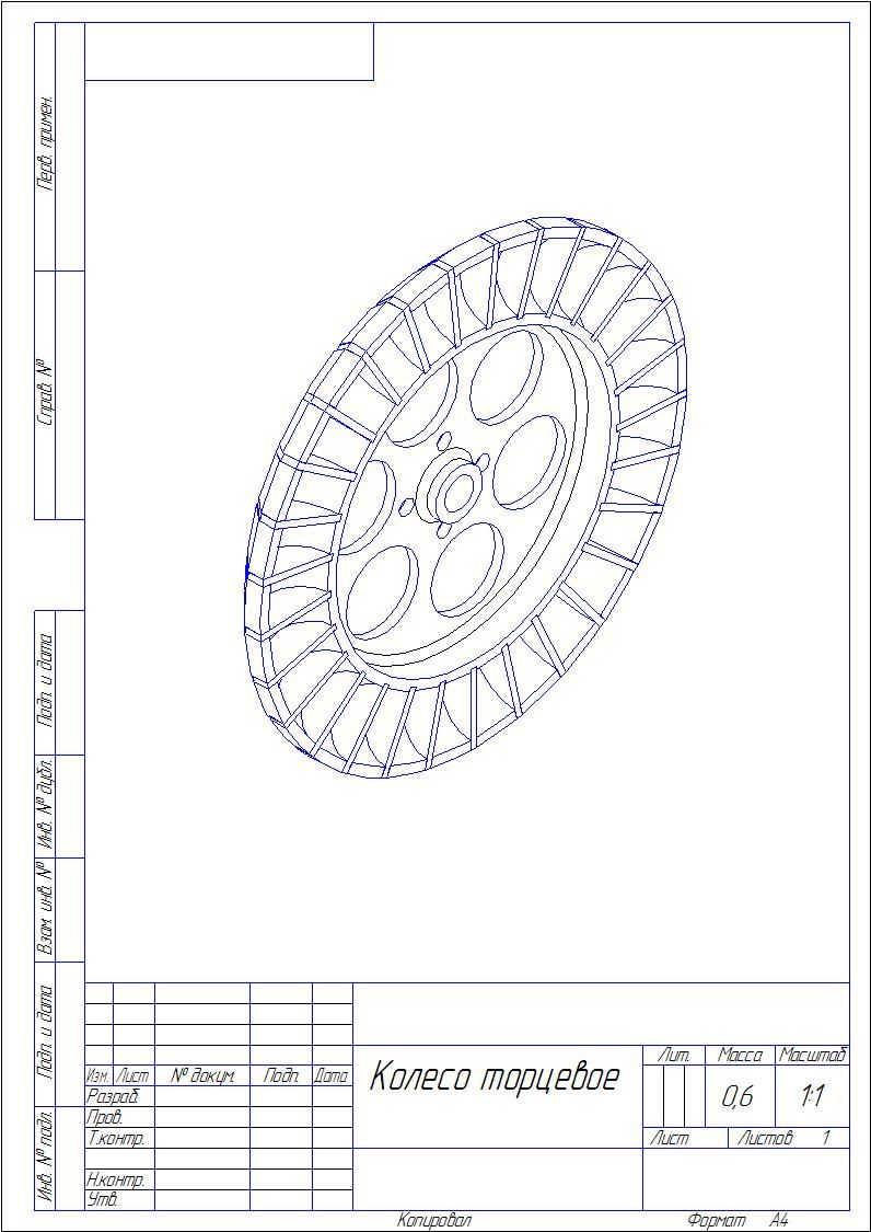

Чертежи не проблема, сложно найти хорошего изготовителя.
А чертежи хотябы обзорные можно поглядеть может поможем с изготовлением

Вам достаточно найти нармальный ЧПУ и можно обойтись бес сварки
Не всё так просто. Нужен программист, стоимость изготовления будет в разы дороже сварного варианта, время изготовления также гораздо больше. Кроме того сложно найти владельца станка который будет тратить время на всякие эксперименты.
Поэтому сварной вариант оптимален, покрайней мере для опытного образца.
HAINOV

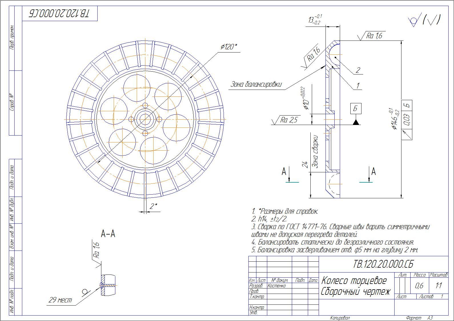

Все же хотелось бы сборочный чертеж увидеть...
Что до представленных колес, то не указан материал. Непонятны температурные режимы, в которых будут работать колеса, рабочие обороты.
Ну и по сварке. Даже если деталь стальная, очень мало шансов, что ее не поведет. Даже если ее закрепить в массивном кондукторе.
А.Г.К
Всё правильно. Такие детали после сварке подвергаются термообработке и окончательной механической. Расчётная рабочая температура в районе 400 градусов. Материал для опытной турбины углеродистая сталь, это демонстратор. Как только доделаю чертежи так выложу сборочный.
Если вы делоли модель напремер SolidWorcs то есть программа которая переводит эту модель в код. Где есть ЧПУ станок всегда есть програмист. По времени изготовления вы тоже не правы это колесо на чпу изготовят моментом за две установки. Эксперементировать не надо надо просто дать 3Д модель человеку который будит это делоть
