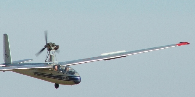

если мотор ставить так
то ронять его будет стрёмно. чуть что - заденет фюзеляж, крылья или хвост.
и нужно придумать (то есть найти) надежный замок кронштейна.

можно сделать (опять же по аналогии с лаптежником) поворотную раму - при разъединении замка рама поворачивается так, что двигатель сверху через нос идет вниз и там роняется, выходя из зацепления с узлами крепления собственно рамы.
счас нарисую.
Moskva
а ведь это очень неплохая идея!!!
решает много проблем сразу - центровки (так как в отличии от "традиционных" схем моторизации блаников СУ можно будет сместить вперед точно по ЦТ немоторизованного бланика), схемы сброса и др.
но порождает новые вопросы, например, как фонарь открывать при таком креплении СУ, в том числе и при аварийном покидании?
от ЦТ до "носа" весьма приличное растояние - не будет ли моторама слишком велика?

DiStar, при аварийном покидании сначала с кидываем мотор, потом сами как обычно.
либо можно реализовать отстрел - разъединение замка в "рабочем" положении - совместно  с раскрытием его парашюта - пусть он сдергивает мотор с планера "как придется, но быстро".
рисунок очень приблизительный - можно спроектировать так, чтоб СУ была позади кабины и не мешала открываться фонарю - нужны гнутые кронштейны или другая точка его крепления.
размер и вес моторамы пусть вас не пугает - пусть немного большая, парусная и тяжелая, и явно хуже, чем "обычные" рамы для мотопланеров - вам ведь только взлететь, потом пусть падает себе вместе с СУ. на планере останется только узел ее крепления.
на лаптежниках такой кронштейн использовался для выноса бомбы за плоскость ометания воздушным винтом - при ее сбросе. бомба прямо под брюхом висела, а бросали как правило с отвесного (или почти) пикирования.
