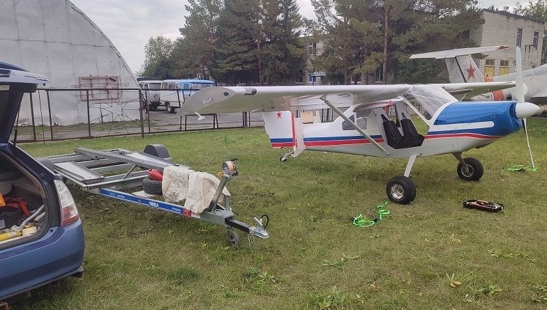

Самолет поднимает хвост на 55-60 км\ч. Все таки ГО не в потоке винта...
думаю надо проверить угол выноса шасси относительно ЦТ самолета. Обычно такие самолеты способны поднимать хвост на полном газу стоя на колодках или тормозах. Пусть тут ГО и стоит не совсем в потоке но все равно скорость отрыва хвостового колеса должна быть меньше чем55-60км\ч. Если уменьшить вынос шасси то и устойчивей на рулении и на пробежках будет и дистанция разбега уменьшится скорее всего.

Ну, вряд ли я сейчас буду менять вынос шасси... Ну будет он на 20-30 метров раньше или позже хвост поднимать, это не настолько сейчас важно. А с рулением даже я вроде вполне справляюсь, правда, чаще пользуюсь стопорением. Но, бегал и с незастопоренным , пару раз раскачивал самолет, но справился. Летчик, который делал подлеты, когда я ему показал рычаг стопора, презрительно скривился, типа: "настоящим джедаям не пристало..." и замечаний по устойчивости я не услышал. Когда строил, сверялся по книжке Пазмани по противокапотажному углу, и переживал, не маловат ли он у меня.
Там, где то вверху есть видео с первым запуском мотора на самолете, так он там вполне клюнул носом, правда был без крыльев, но привязан за хвост... И я сейчас, когда гоняю мотор, хвост у меня обычно привязан. Просто на колодках, че то я очкую...
И, у меня же ЦПГО. И, если отдавать полностью РУС от себя на разбеге, то, относительно горизонта угол стабилизатора будет порядка 28-29 гр. Конечно, поток за крылом будет скошенным, но какова величина этого скоса, х.з. Может выгоднее держать РУС в нейтрали? Я пока этого не уловил, да и не ставил себе этой задачи.

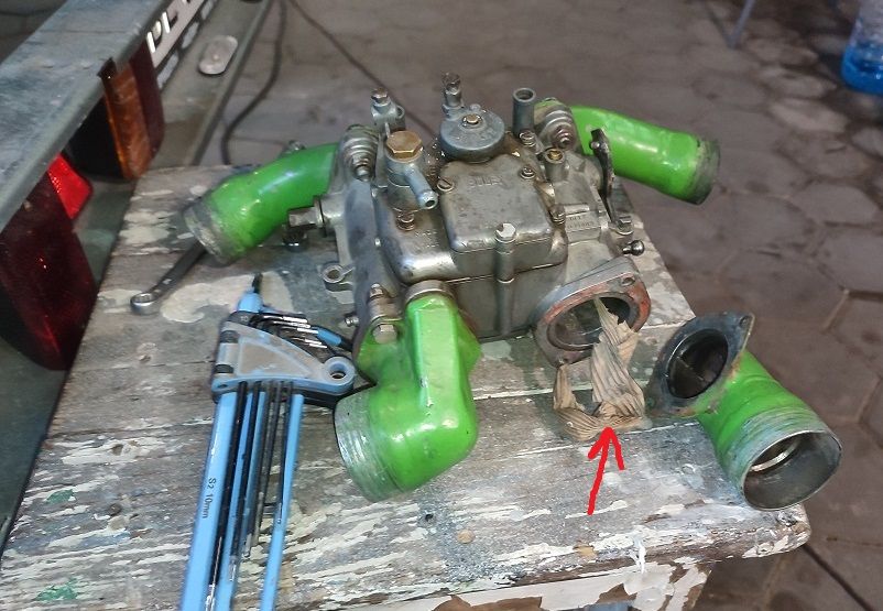

Увез на днях самолет на аэродром. Две ночи он там ночевал, вторую ночь под дождем. Я утром приехал, давай гонять мотор. Прохладно, мотор поет, красота... чих-пых...: затроил. Что за черт. Сбросил газ- работает, даю-троит. Открываю капот: ёкэлэмэнэ! Патрубок от ваз-2110, который из алюминиевой жести и картона, возле карба развалился. На него, видимо через щель в капоте капала водичка, картончик размяк... Что обидно: это же так очевидно, что такое возможно. А вот даже не подумал...
Снял патрубок, запустил, дал газку- затроил. Значит кусок патрубка затянуло в диффузор.

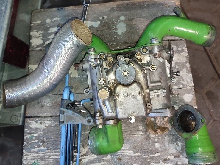

Два дня вообще не подходил к самолету. Возил жену по магазинам, сам попасся в разных автозапчастях, ничего путного не увидел... Думаю, возьму карданные шарниры от рулевой колонки Жигулей. А вот с патрубками... Х.З....
Вспомнил, что тут, на форуме фирма предлагала термостойкие рукава SiL-2. Написал на почту. Короче 4 метра минимум, по 2 штуки за метр...плюс , если, доставка...червончик... Наверное, ампутирую я, пока, по крайней мере, всю эту систему обогрева... Поставлю как было, фильтра на карбюратор...
Вот сегодня снял карб, вытащил из него кусок картона...

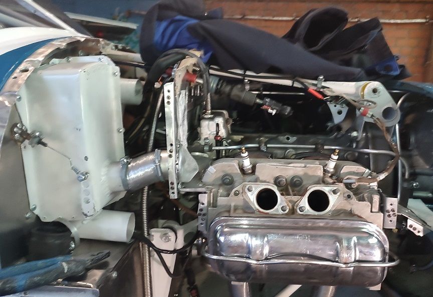

Привет всем! Ну, как я выше писал, притащил я самолет месяц назад снова домой с этими дефектами, которые требовали доработок. Спасибо Алексею за наводку по патрубкам. Заказал патрубки, заодно заказал карданчик рулевой от Жигулей. Ждал, пока все придет. Получил. Поставил патрубки, встали хорошо. Снял привода закрылков, демонтировал шарниры калиновские, и приварил карданные шарниры от рулевого вала. Собрал все. Планировал по хорошей погоде снова на аэродром увезти самолет. Но, погода что то испортилась, и я чтобы не терять время, принялся за домашние дела, которые откладывал на "когда дострою самолет". Как Марио: "когда ограблю банк".
Но когда влазишь в какое-нибудь дело, увязаешь в нем, вылазит одно, другое. Вроде и погодка была иногда, но ведь не бросишь... Вот, вроде все теперь сделал, а на дворе то осень... И, во время работы по дому, я все обдумывал конструкцию приводов закрылков. Дело в том, что приваривал я шарниры в сборе. И, чтобы не перегреть их, мне приходилось варить короткими швами, и еще охлаждать водой сами шарниры. И по результату работы, швы мне не понравились. Но я привода поставил как "условно летные" на короткое время. Зимой, думаю переделаю. Но потом, пока я работал по дому, мне пришла идея из моего шоферского прошлого. Я вспомнил, как выполнен привод ТНВД на двигателях КАМАЗ и ЯМЗ. Пластинчатый кардан. Я им загорелся, обдумал. Но пока еще не делал. Так же вытащил на свет божий лыжи, оставшиеся от дельталета, обдумываю, как переделать крепление к ступице самолета. Но пока не знаю еще, буду, нет зимой предпринимать что-либо. Там у меня еще лыжонок надо управляемый делать как то.
По двигателю, думаю, делать пока ничего не буду. По моему, работает он нормально. Вряд ли что добавят два карбюратора особо... Разброс по температуре при более прохладной погоде вроде стал поменьше... Полететь он, по крайней мере, с одним пилотом полетит. Это и летчик, который подлеты делал говорит. Ему просто не хотелось идти на круг. И я, видя что ему не хочется, сказал, типа ладно, спасибо и на этом.
