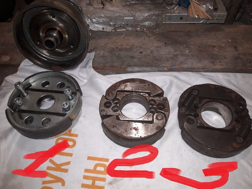

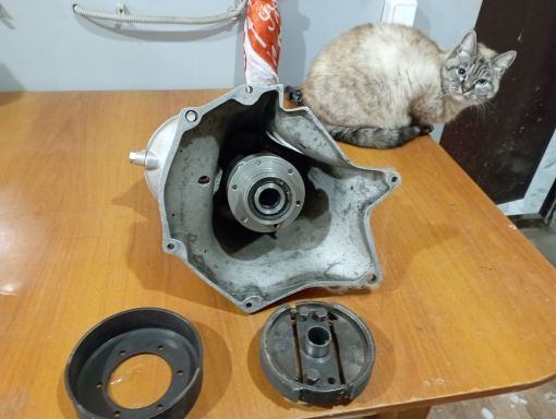

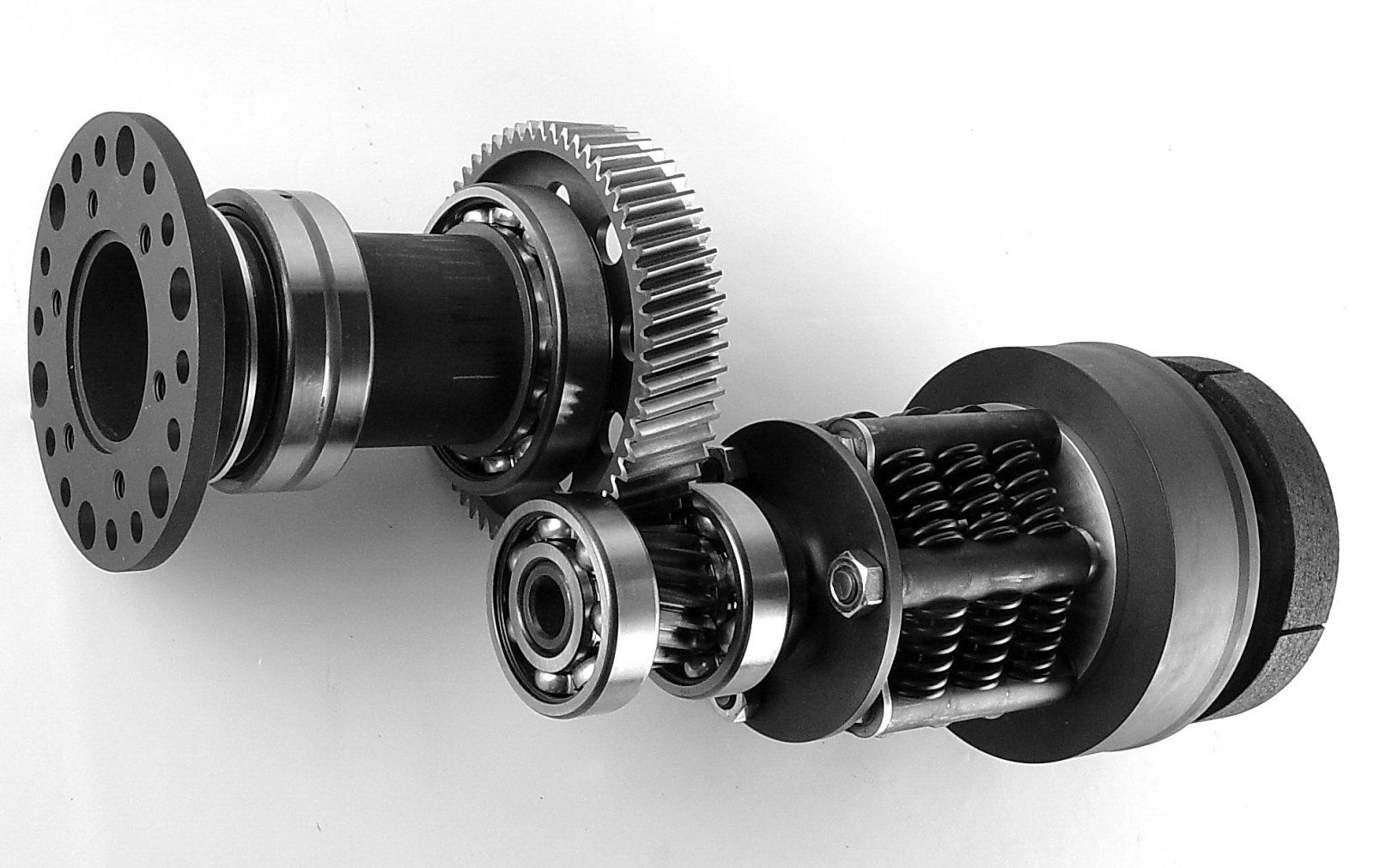

Корпус редуктора на твоем фото сильно отличается от редуктора Александра Чернова, а вот внешний вид этой муфты немного похож на его самую первую модель. У меня точно все муфты от Сан Саныча ))
Возможно производители редукторов снимали копии такой муфты с одного образца.
Если брать эту муфту, подобную муфте А.Чернова на твоей фото, то летать на ней нельзя! На такой муфте у меня разорвало редуктор в полете. Мы много общались и после такие подобные муфты Александр не выпускал.
Уже следующая его муфта (на фото под цифрой 2) со мной с 2014го года и оказалась очень надежной своими основными частями. До сих пор у меня в самолете эта муфта летает как запасная.
Муфта под номером 3 сейчас производится Александром Черновым и установлена в моем редукторе. Вопросов к ее надежности у меня также ни разу не возникло.

На подобных фотках хорошо бы помещать что то , дающее представление о размере узла. НАпример линейку или коробок спичек хотя бы.

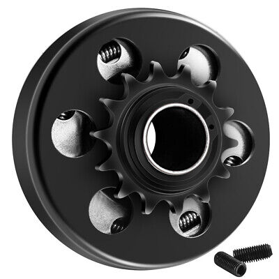

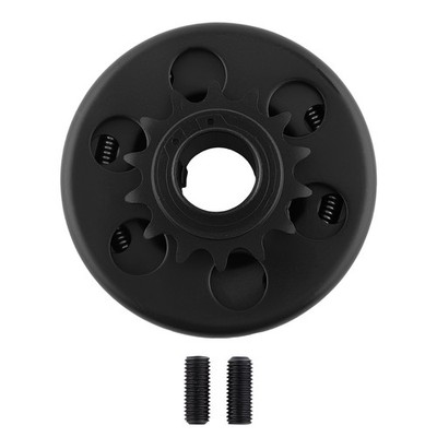

Я когда делал стенд для проверки компрессора АК50 ( фото- в теме про самодельные инструменты) тоже поставил центробежное сципление ( иначе двигатель было невозможно завести), но когда его покупал, в инструкции было прямо указано- до 5-ти л.с. Сцепление- абсолютно такое же по конструкции, диаметром 10 см. И судя по каталогу, чем больше мощность- тем больше сцепление. А тут какое по диаметру? Судя по заявленной мощности двигателя БМВ( в чем можно весьма усомнится) центробежноие сцепление должно быть сантиметров 20 -25 в диаметре.
ВОт посмотрите центробежное сципление для двигателя 13 л/с. Его диаметр- 107мм.

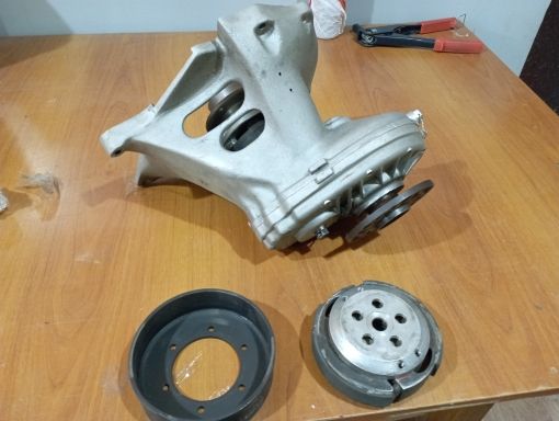

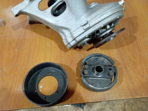

1. На фото Марата редуктор Также ОФФ первых версий для мотора Р1100-Р1150
Муфта также первых версий от этой же фирмы.

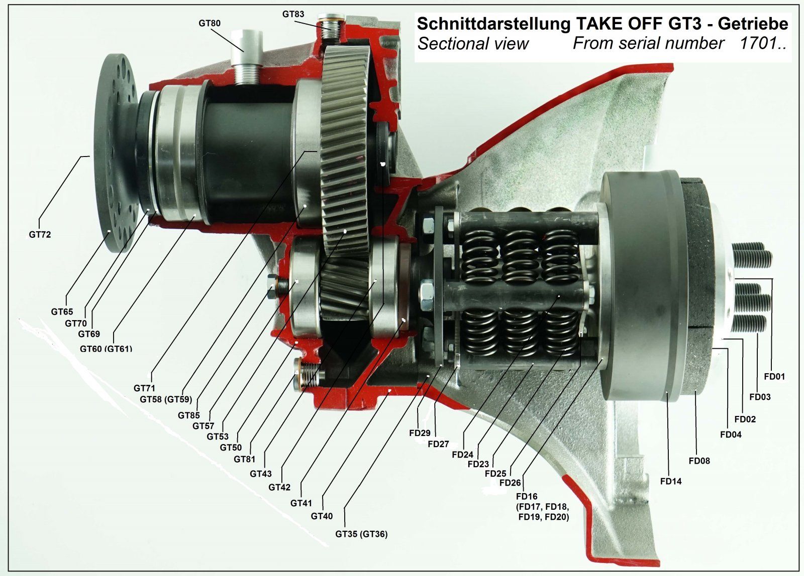

2. Нормальное явление когда изделие в процессе жизненного цикла производства дорабатывается и модернизируется. То что здесь некоторые обсуждают, а именно отсутствие демпфера крутильных колебаний было доработано производителем достаточно давно . Если мне не изменяет память лет шесть как назад. См. Вложение.

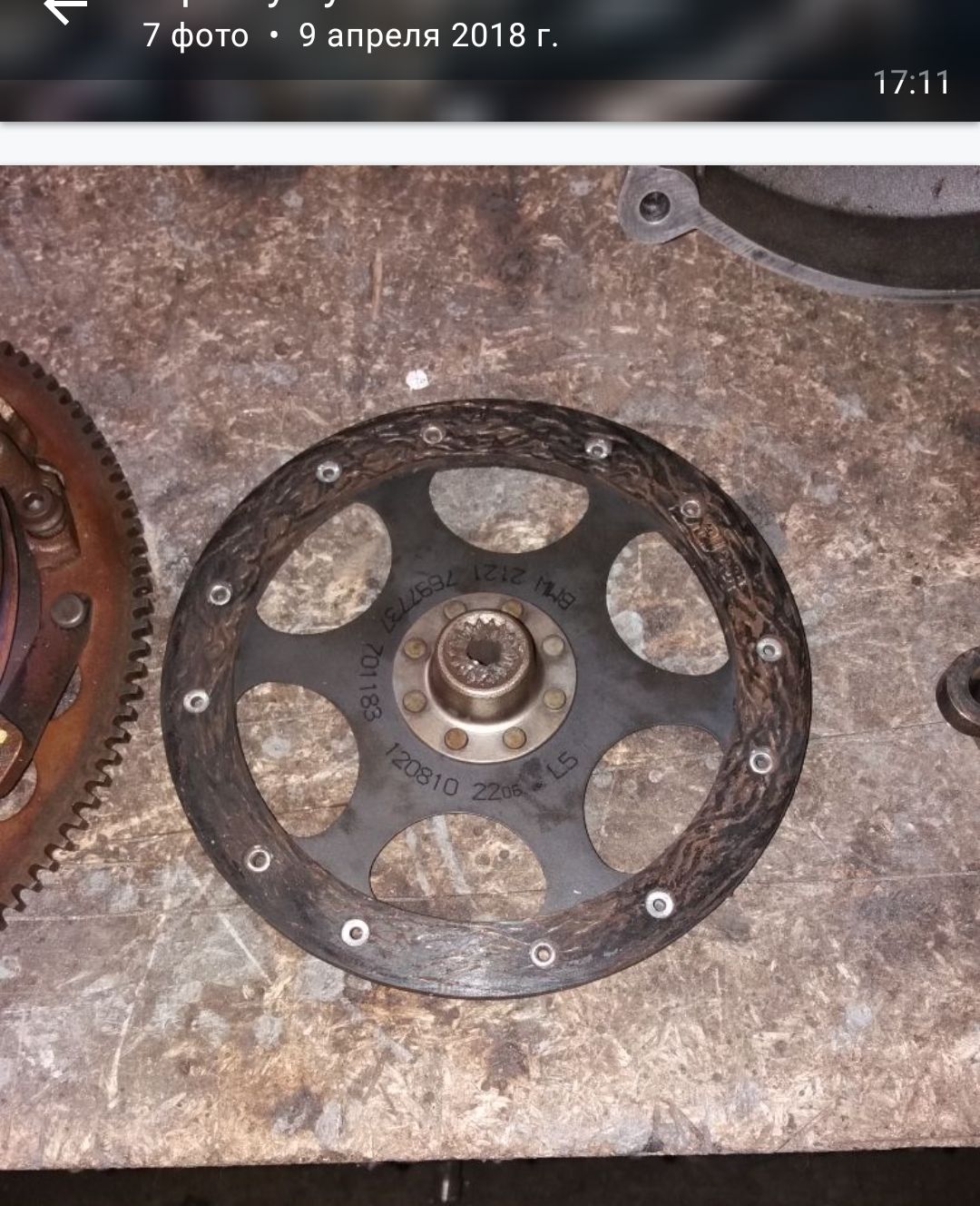

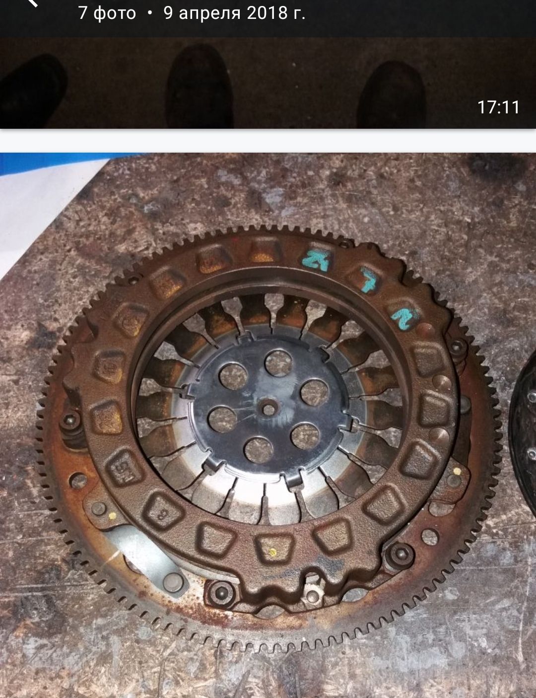

3. Есть вариант изготовление демпфера крутильных колебании на основе диска сцепления от автомобиля с установленными в диск сцепления пружинами, об этом техническом решении писал в ветке посвященной двигателю БМВ Р1200. Наработка редуктора с таким демпфером более 300 часов. Слабым местом в этой ВМУ оказался не редуктор от Таке Офф , а блок управления двигателем от Trijekt.

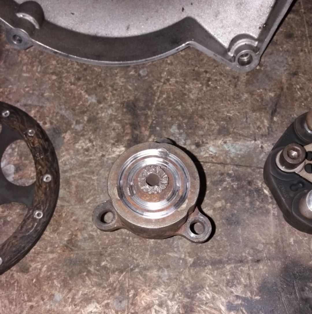

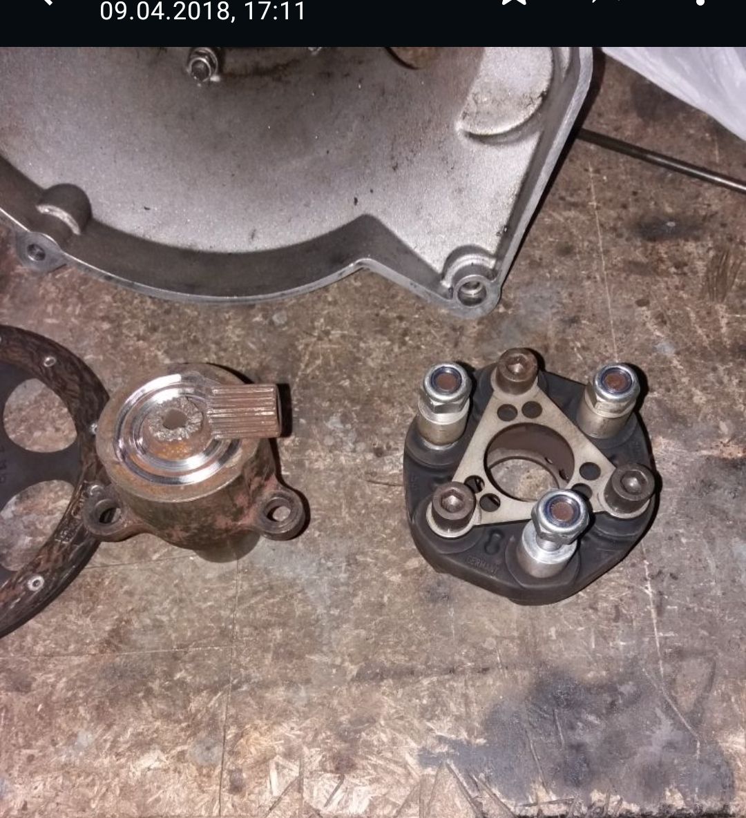

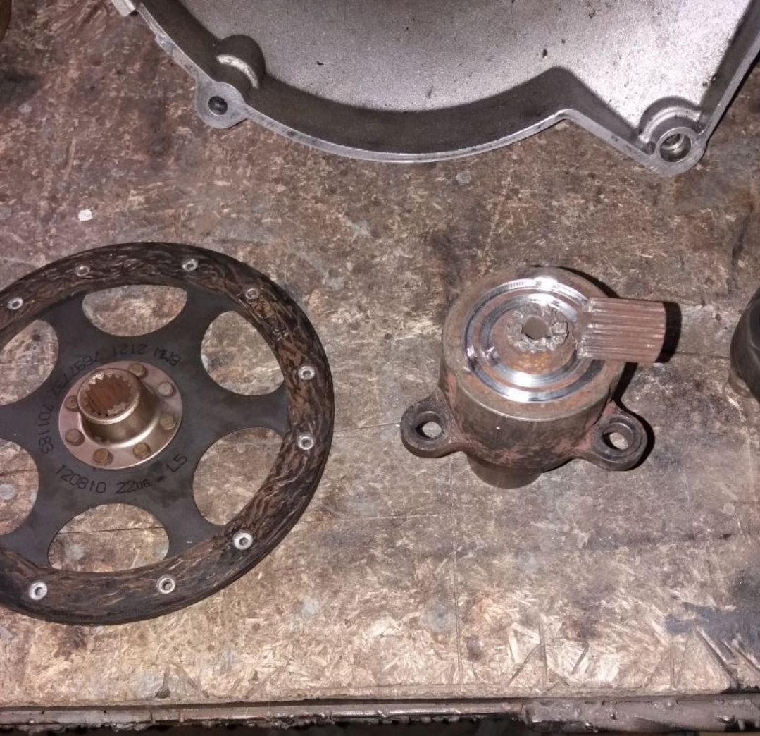

Немного фото этого редуктора до момента доработки. Фото были присланные мне владельцем двигателя после срезания вала в далёком 2018 г. Повторю изначально на данном редукторе от Таке Офф отсутствовала муфта с центрабежным сцеплением. Входной вал редуктора снимал мощность с двигателя с штатного диска сцепления от БМВ , данный диск сцепления без пружин см. фотографии ( демпфер крутильных колебании на мотоцикле стоит на входном валу коробки передач) В последующем был установлен взамен штатного диска сцепления , диск от автомобиля с пружинами . Редуктор жив и здоров и активно эксплуатировался на аэроглисере зимой и летом.

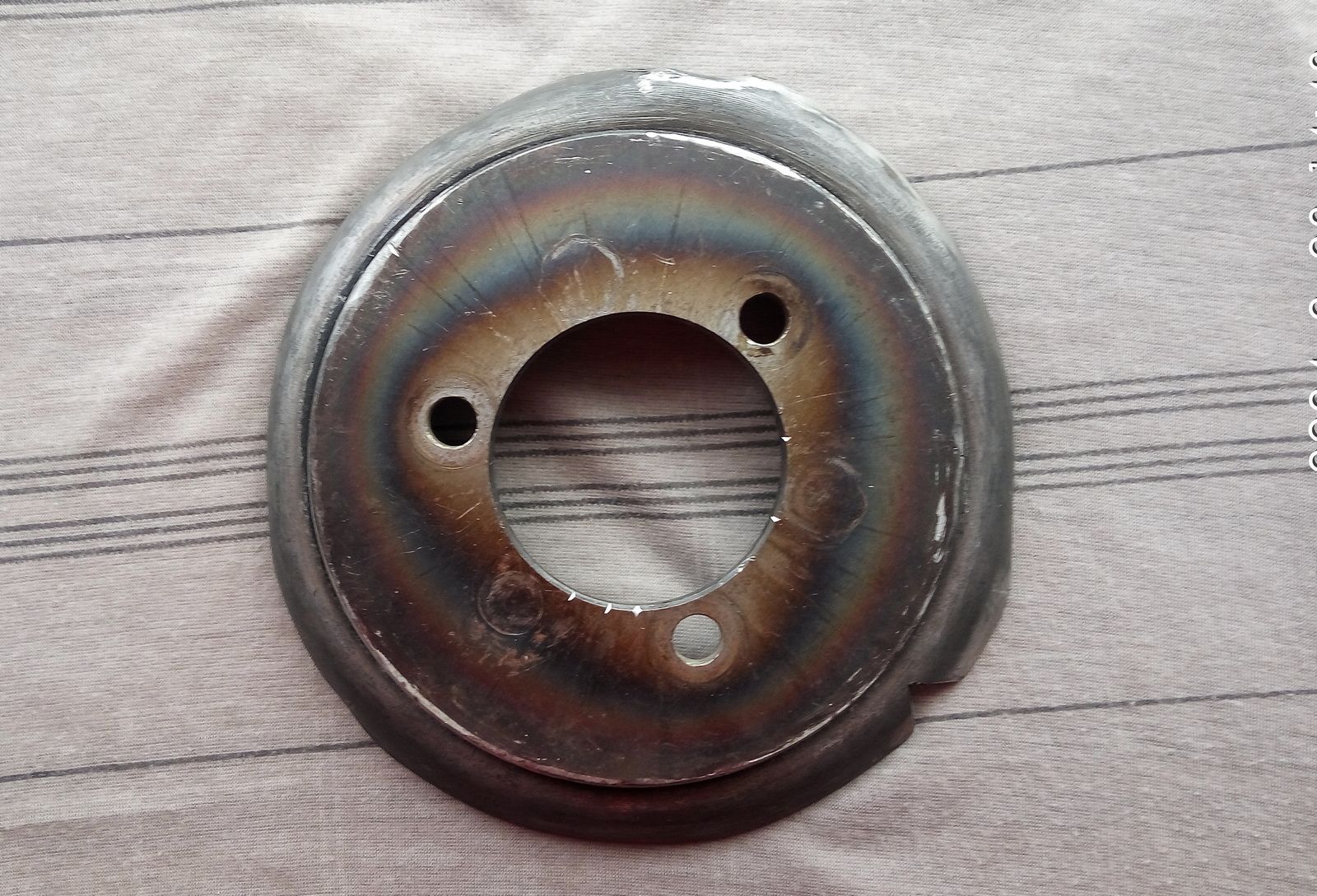

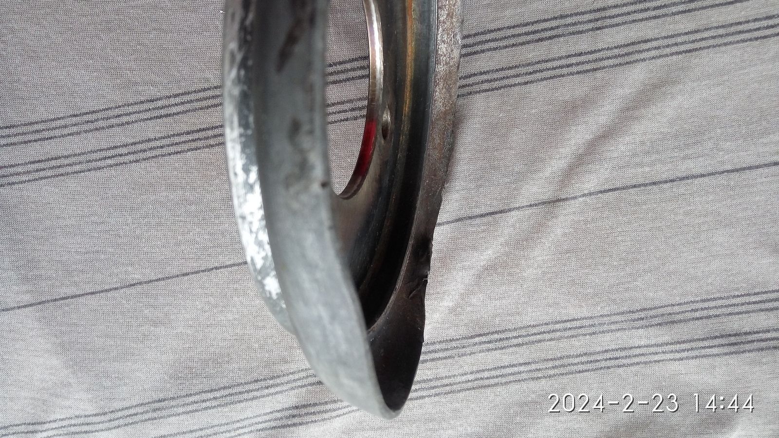

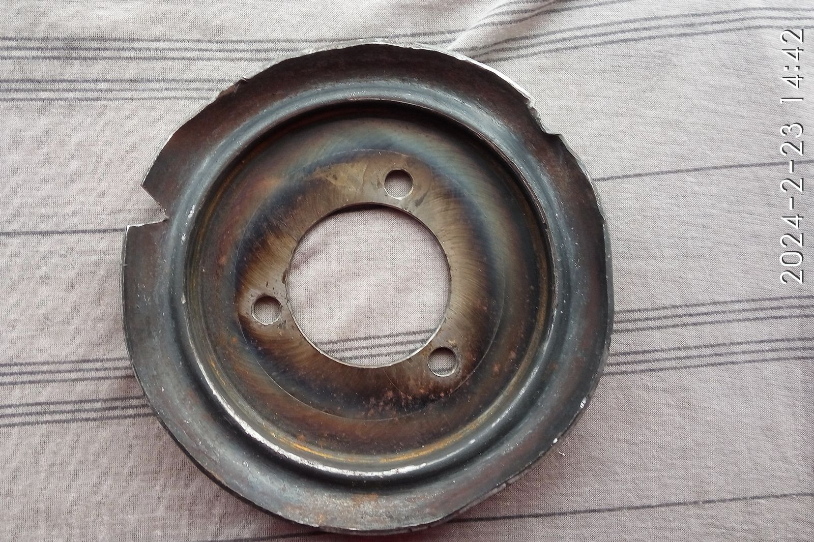

Вопрос : Сколько времени необходимо нагревателю мощностью 73, 5 КВТ (100 л/c) чтобы разогреть 150 грамм стали
( цилиндр барабана муфты TAKE-OFF ) до состояния пластилина , развальцевать колодками барабан и начать крушить
колокол ?
В этом и есть главная диверсия конструктора Фрица - сжечь муфту на максимальной мощности за 10 мин и перевести самолёт
в режим посадки .

Колодками развалил-О колокол , но редуктор удержался даже на одном винте из 4-х .
Пилот мастерски приземлил самоль в поле - на форуме есть инфа по этим испытаниям .
Смотрите цвет - он показывает до каких температур колодки прогрели сталь .

В данном случае на лицо недостаточная жесткость обоймы . Муфта не замкнулась , она всё время буксовала потому как обойма деформировалась не из-за температуры , а из-за малой толщины стенок или из-за отсутствия ТО. Муфта буксовала долговременно и часть крутящего момента переходила в тепло .
Все 73,5 Квт одновременно начали греть наружную обойму муфты ...
Бывает и такое и может повторяться по разным причинам .
Orca
Я люблю строить автожир и ходить по рекам
Что бы этот процесс действительно происходил , именно про 73,5 Квт , нужно чтобы выходной вал редуктора не вращался . Не могу представить такую ситуацию в случае с воздушным винтом на выходном валу .
