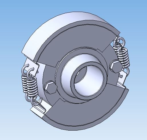

Вы если на физику в школе и ходили, то очевидно без результата. Центробежная фрикционная муфта и нагреватель, это разные устройства.
Центробежная му́фта — муфта, предназначенная для автоматического сцепления (или расцепления) валов при достижении ведущим валом заданной скорости вращения.
Исправить ситуацию с пробелами в знании физики можно легко. Там-же, в Википедии:
При расчётах центробежных муфт исходят из условия, что при заданной номинальной частоте вращения муфта должна передавать расчётный крутящий момент, причём включение должно начинаться с некоторой частоты вращения, до достижения которой передаваемый муфтой момент равен нулю.

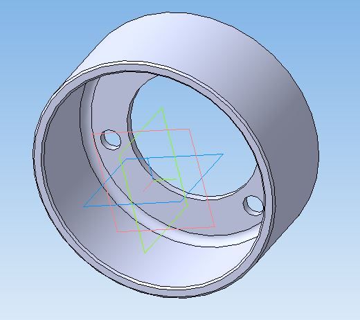

Стакан муфты TAKE-OFF стальной , тонкостенный 3мм + отбортовка с утолщением по краю .
Сталь при нагреве ведёт и коробит по полной .
Размеры этой муфты от TAKE-OFF для карта с мощой не более 30-ти лошадиных сил .

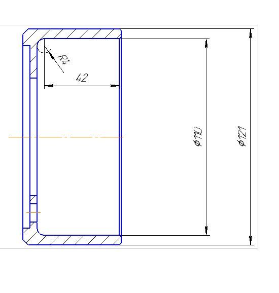

Для справки. На Хирте Н-37, мощностью 90 л.с. с редуктором G40, стоит вот такая центробежная муфта. Жестко соединяется уже при 3000 об/мин и при работе на оборотах до 5800 об\мин - не греется, т.к. все неподвижно. Внутренний диаметр 110мм, толщина стенки -5,5мм, ширина 42мм.
Нагрев любой центробежки возможен только на переходных оборотах, дальше при рабочих оборотах, при правильной конструкции - все неподвижно и греться не должно.
У нас на двухместном вертолете стоял Хирт Н-37, запускался и прогревался с рассоединенной муфтой, при 2500-3000 оборотов плавно включалась центробежной муфтой трансмиссия и дальше работал без проблем. Посторонних звуков не было.

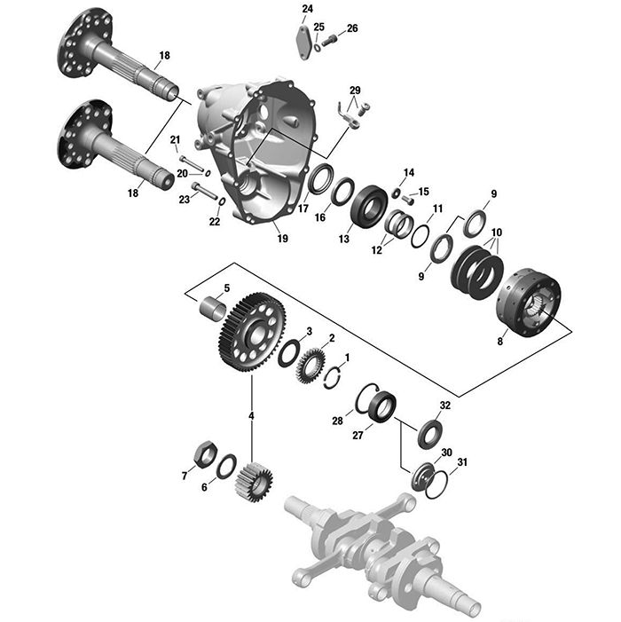

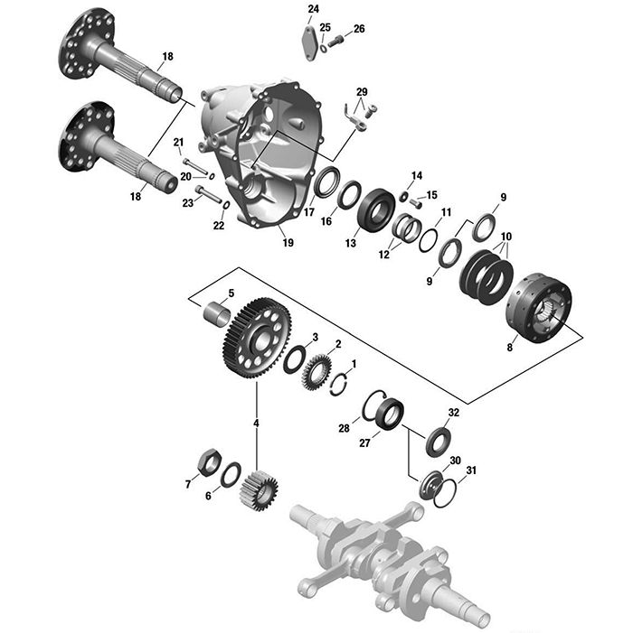

А в редукторе Take Off BMW после центробежной еще и резиновый демпфер стоит. См. картинку из описания. Такой двигатель БМВ с родным редуктором у знакомого на аэролодке лет десять уже работает, правда мало ездит, и все пока Ок, редуктор не разбирал еще.

Все верно. И барабан муфты тонкостенный. И работает он плохо только в одном случае. Если зазор между сцеплением и барабаном сделать больше чем допустимо.
Мы делаем такое сцепление уже лет 10 .
Еще нюанс этих сцеплений в том, что нужно очень грамотно подбирать винт и рабочие обороты мотора. На полной мощности они должны быть не ниже 7000 об мин. Лучше еще больше , при редукции 3.0
Если пара мотор-винт будут настроены так, что винт не будет давать мотору его раскрутить. То прижима сцепления при увеличенном зазоре может не хватить. И тогда, да все будет как выше написал MZ и фото выложил.

И сцепление вот такое работает без проблем.
