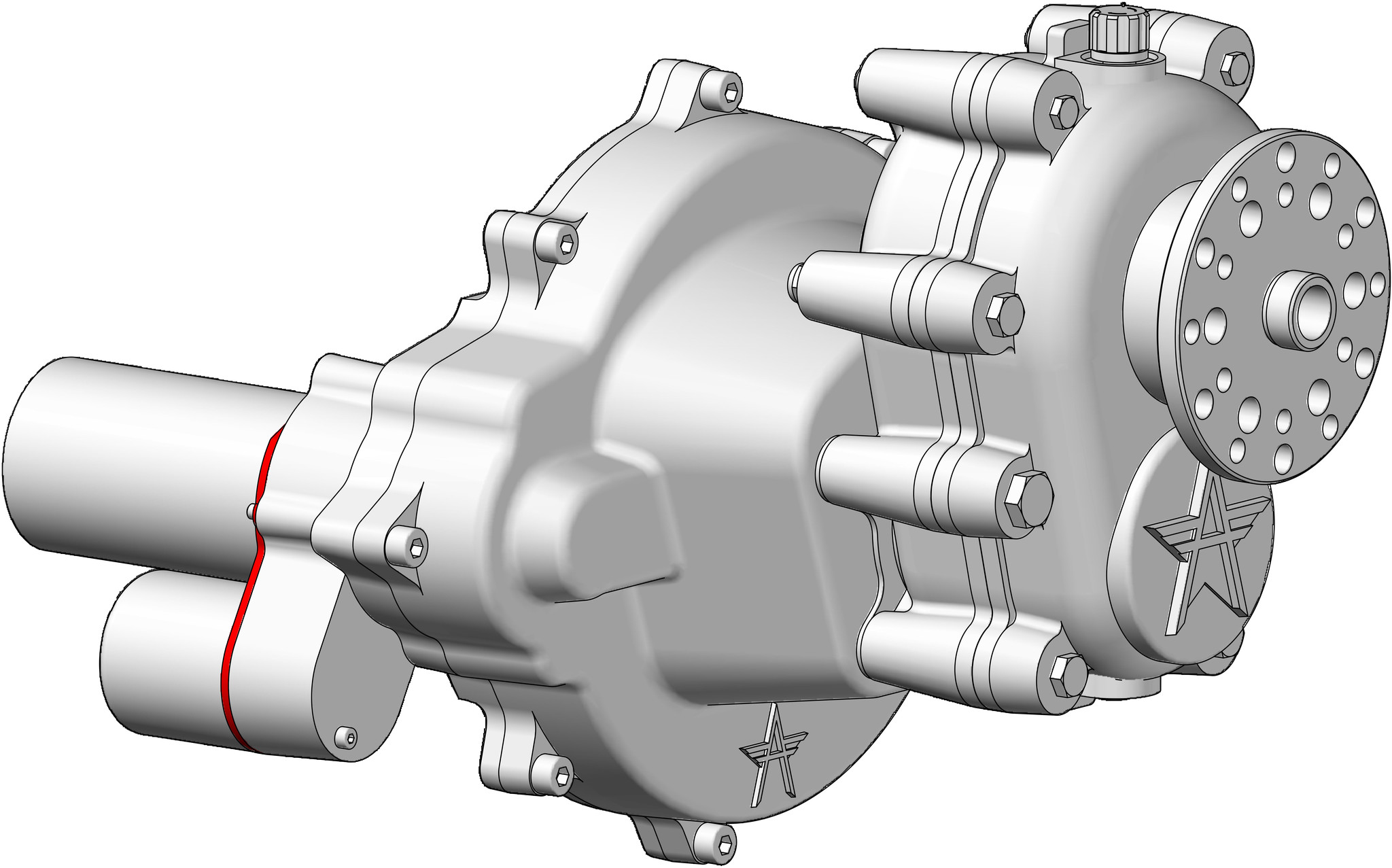

Разработали и со следующей недели начинаем производить редуктора для двигателей РМЗ-500 РМЗ-550 РМЗ-551 и иже с ними, за одно для линейки двухтакных ротаксов с которых РМЗ собственно говоря и лепились.
Редуктор укомплектовывавется демпфирующей муфтой и электростартером.
Выглядит это так:
Развернуть ось винта ниже оси коленвала, как у Ротакса  нельзя?

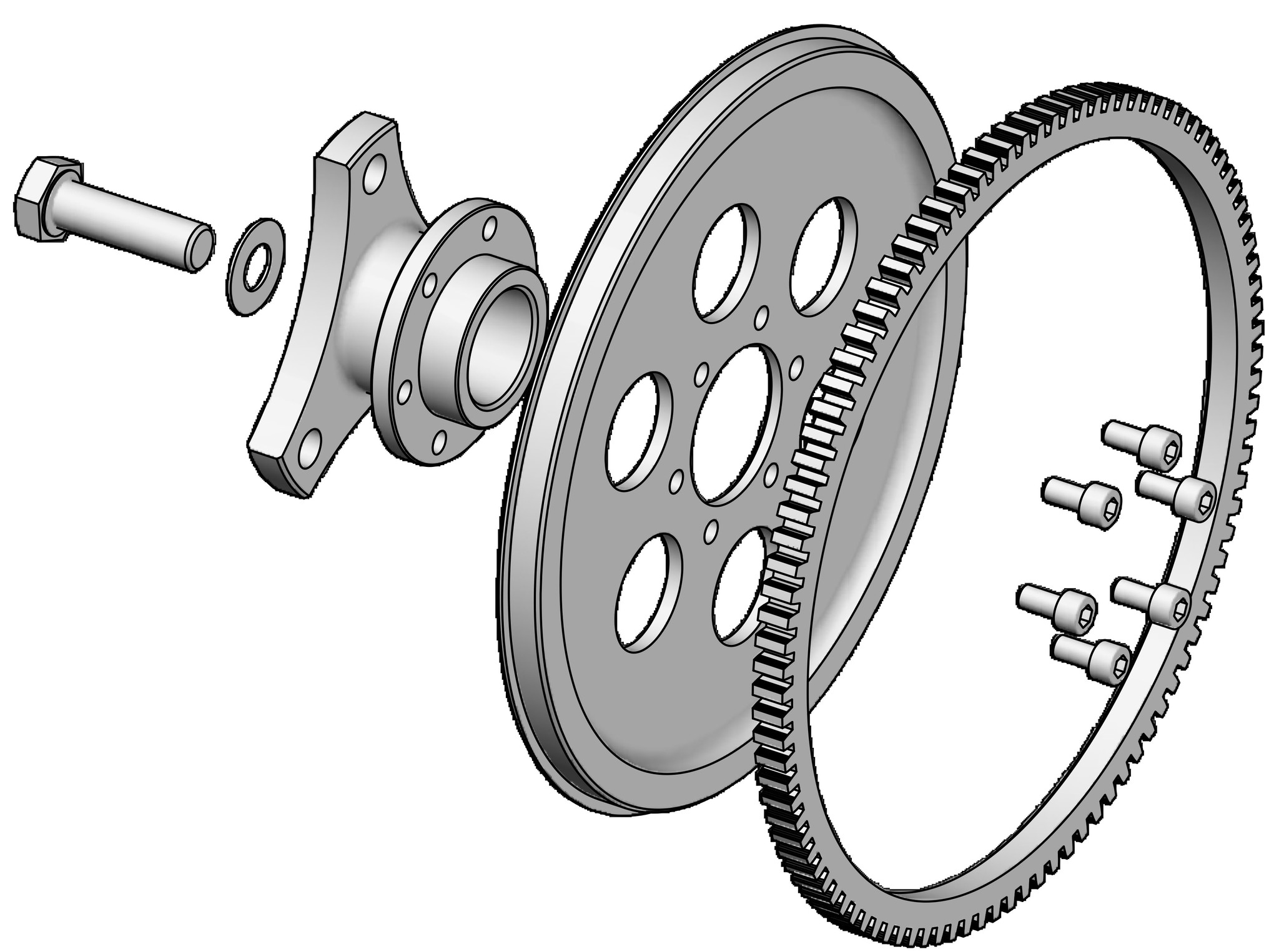

Маховик с зубчатым венцом родной снегоходовский, или  специальный облегченный ?
Общий вес редуктора и передаточные?

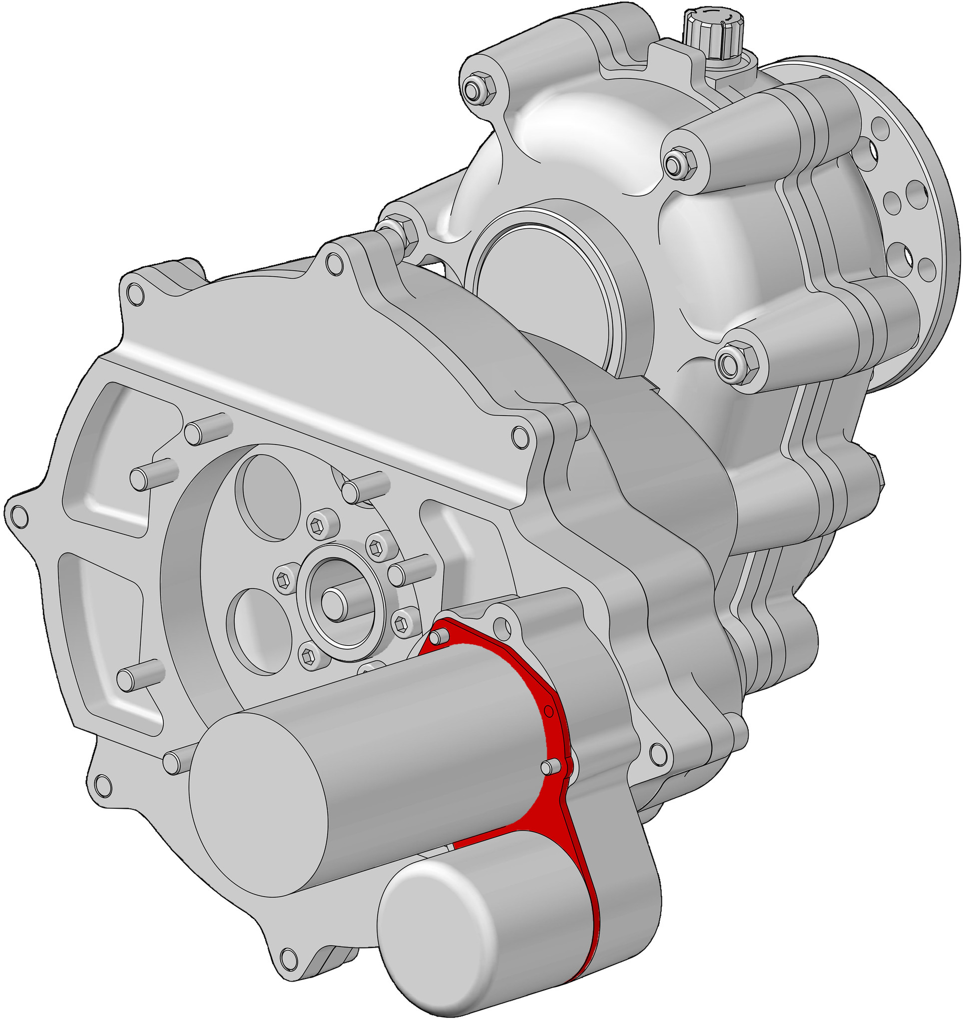

Редуктор разворачивается вместе с колоколом стартера.
Маховик из Д16-Т, венчик 101 зуб с модулем под стартеры типа CS519.
Вес редуктора 10.8 кг с венчиком и маховиком без стартера
Стартер 2.5 кг.
Передаточные отношения:
2.0
2.3
2.5
Спасибо за информацию! Получается на 2 кг тяжелее редуктора Е Ротакса, терпимо! Удачи в производстве! Ждем первых испытаний.

Вот собственно рендер маховика:
А вот мастер-модель переходного корпуса в сравнении с двигателем:

Редуктор известен в Минске под ником "ЧЕБУРАШКА" от СТО Саши  Кулаго  . Довооружили переходной плитой под буран . Можно прикрепить к двигателю с помощью двух плит из дюрали соединённых втулками и вес получится меньше . Таким образом прикрепили редуктор к двигателю ХОНДА L  самоделкины из США и уложили двигатель набок .
  Где демпфер в этом редукторе ? Как выглядит .
