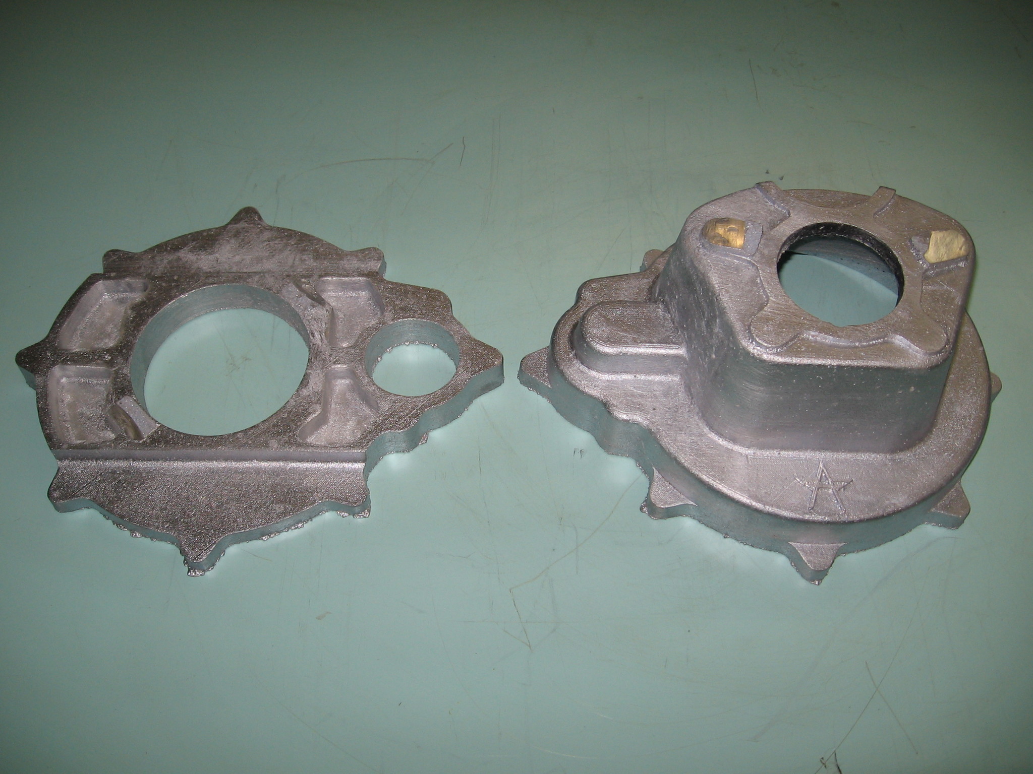

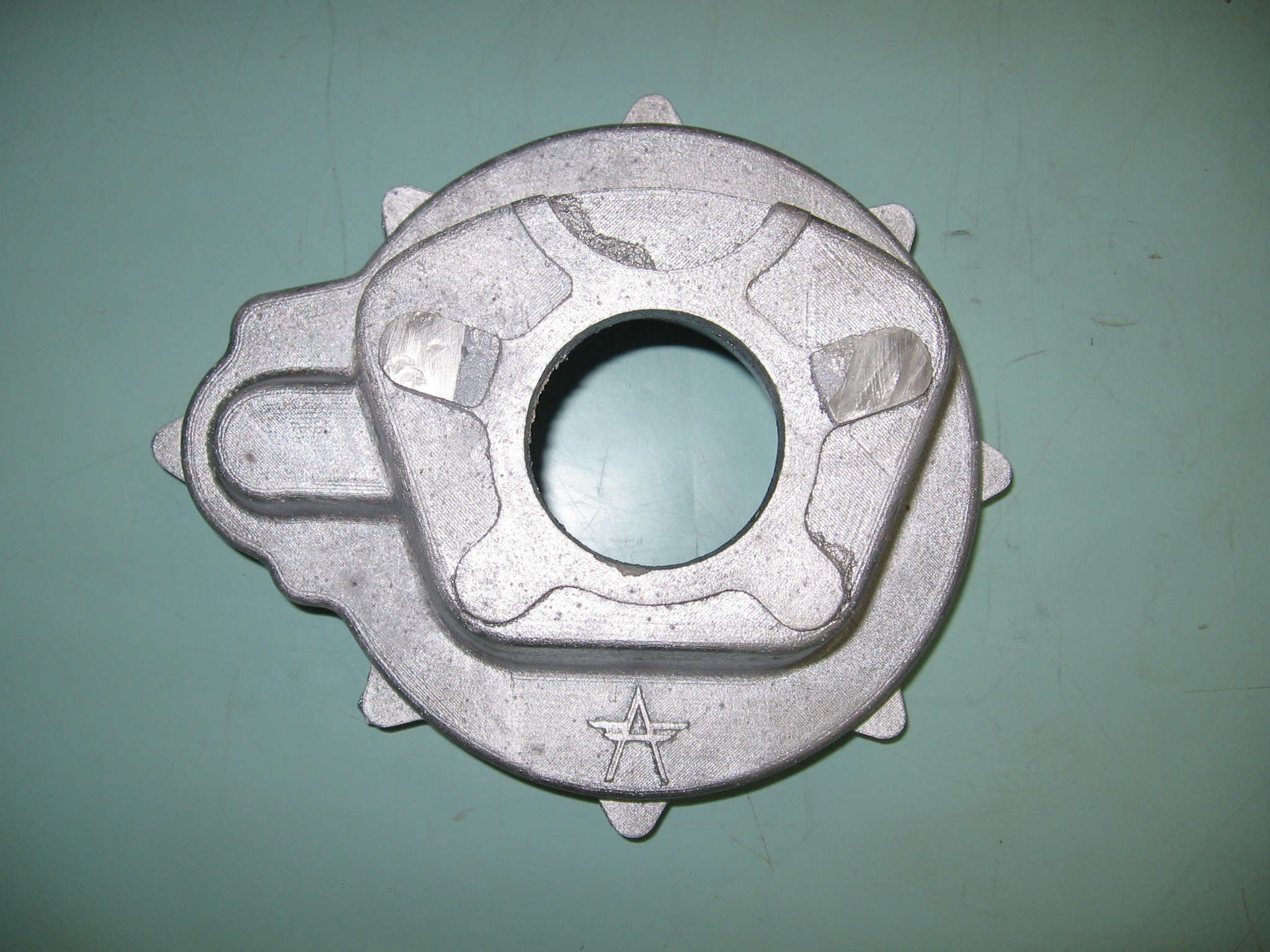

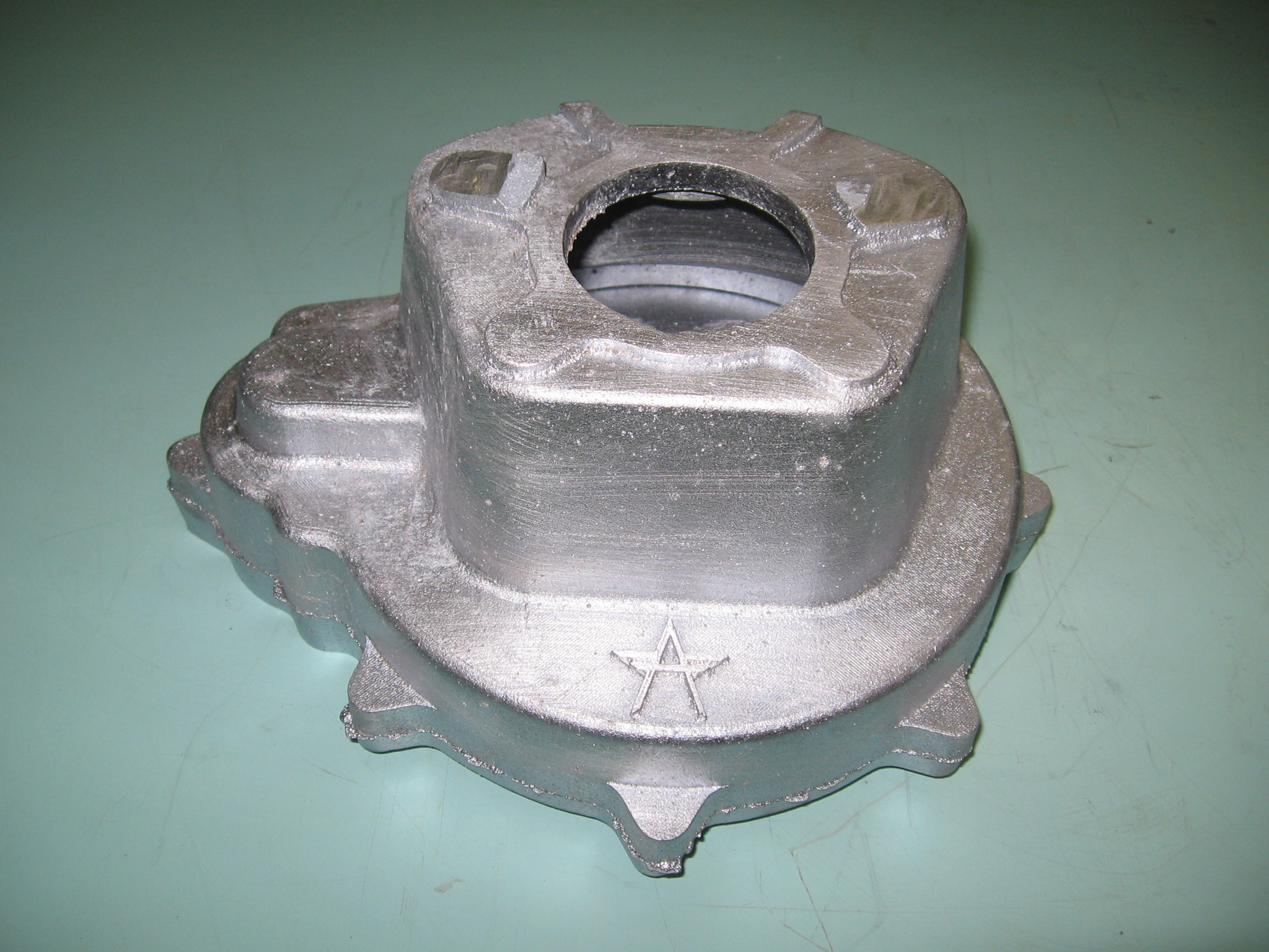

Вчера отлили корпус переходника.
Красиво!
Просим фотки далее по производственному процессу
Только эмблема, нанесенная на деталь, не такая красивая, как на чертеже. Это очень важно

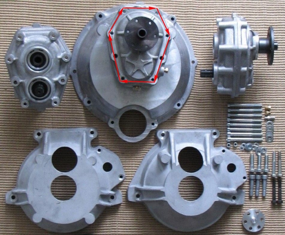

Да , пополнел всем корпусом . Цветов не хватает .
По русски говорят слов не хватает, если что, могу выслать словарик Даля.
Не , даля и шмаля нам непатрэбна - гэта няхай маладыя кураць .  У нас усё проста : як чуеш - так и малюеш . ( как слышишь - так и пишешь )

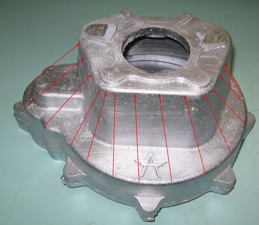

Корпус  к основанию  можно было свести плавной изгибающейся и богоугодной линией - вес корпуса становится легче , модель из песка извлекается проще .
  С редуктором для двигателей до 60-ти сил в ближайшее время планирую очень сильно помочь Саше Кулаге .  В конструкцию редуктора заложен двойной ресурс  .

I 3,0 - 3,2  + вес  поменьше, потянутся люди  под РМЗ 500-550, а это лодочники  и не  мало  СЛА , если ценник будет разумный.

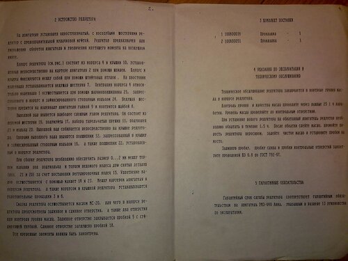

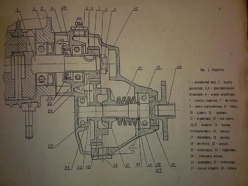

5.   Редуктор был укомплектован демпфером который устанавливался между винтом и валом редуктора !
Очень красивое и элегантное решение в""
Вы это изделие вспоминаете ?
Вроде как реально клон редуктора Ротакс....
( Картинки давно гдето в сети подобрал ).
«Редуктор  РМЗ 640   документ 1»
«Устройство  редуктора  описание»
Нет не клон, и если и клон то не ротакса  у Б редукции нет сальника на валу соединения с коленвалом, он герметично сажается на картер двигателя через прокладку, а тут на чертеже стоят сальники, и вместо пружины ц ротакса набор регулировочных шайбочек, а так конечно похоже.
