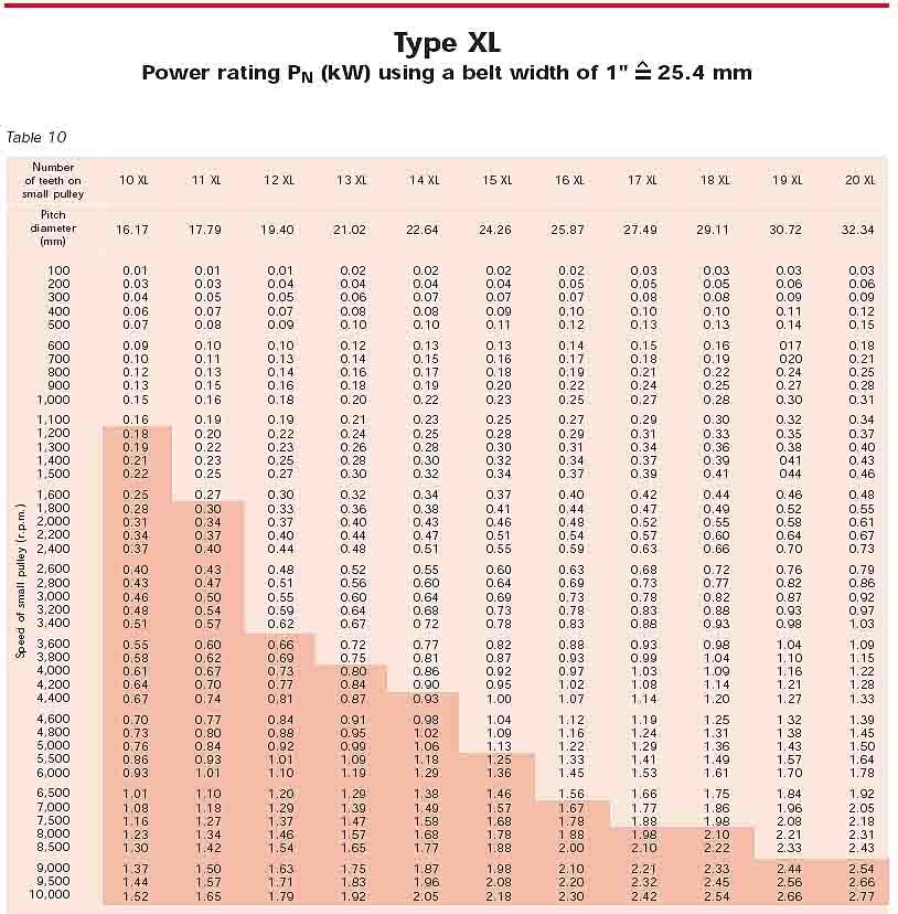

По мощностям, например, для зубчатого ремня шириной 25мм.:
    114,9 КБ · Просмотры: 223

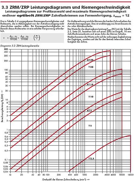

Вот графическая информация- мощность/ обороты, красные линии- марки ремней:
    83,8 КБ · Просмотры: 218
Для меня это филькина грамота....!))) :'(
По нижней оси- обороты ведущего шкива, слева по вертикали- передаваемая мощность в киловаттах.
На пересечении значений- тип ремня, который подходит под Ваши задачи.
Например: шкив вращается со скоростью 2000об/мин, при этом передаёт мощность 3киловатта, смотрим- нам подходит ремень типа Т5, это зубчатый ремень с трапециевидным зубом, метрический, шаг зубов- 5мм., шириной 10мм.
Далее смотрим в каталог и выбираем длину ремня, исходя из межосевых расстояний шкивов.
Примерно так. :🙂
