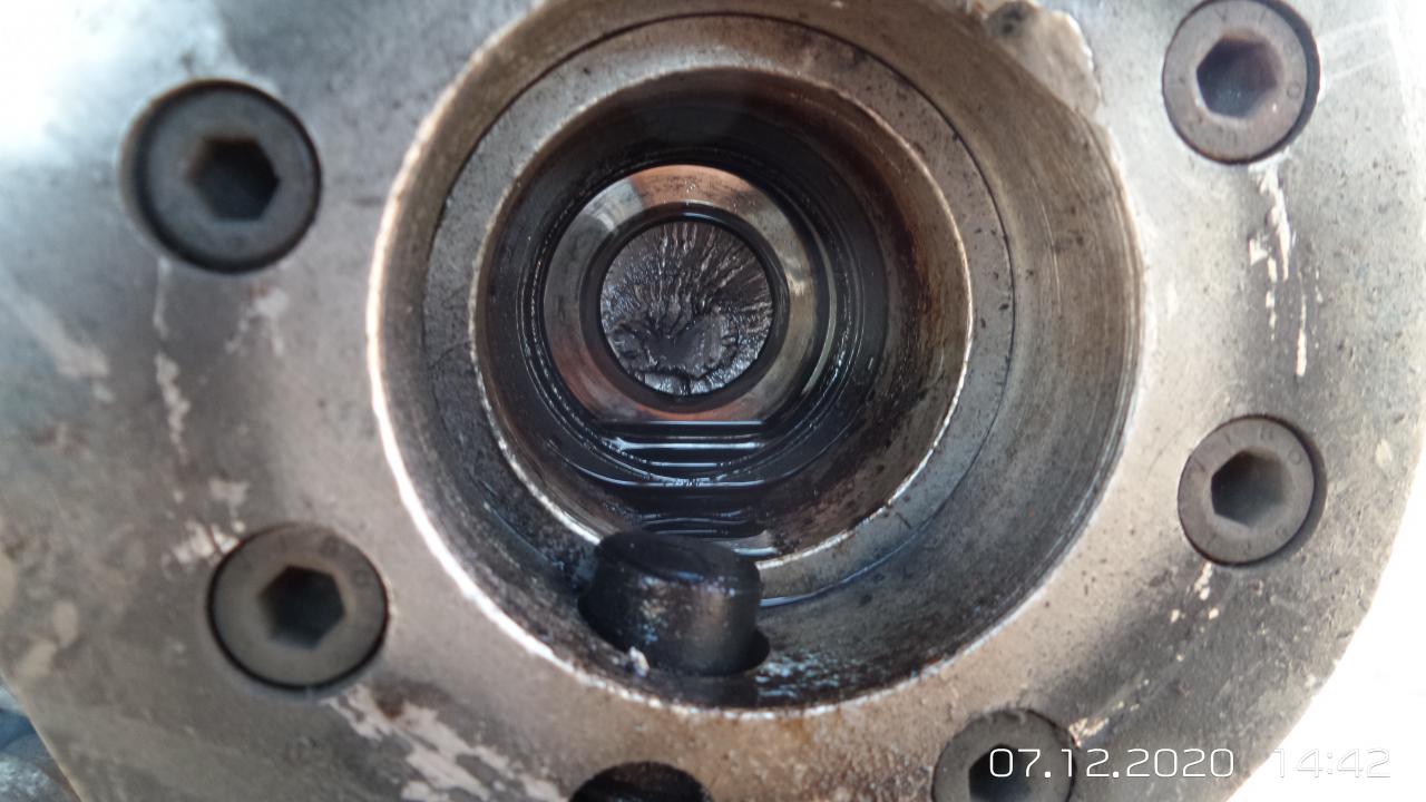

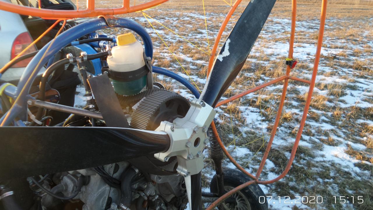

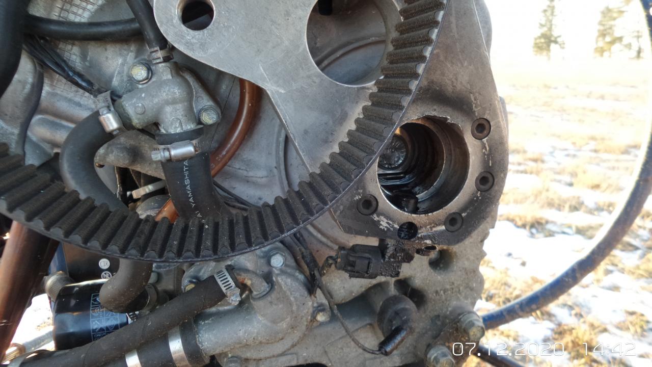

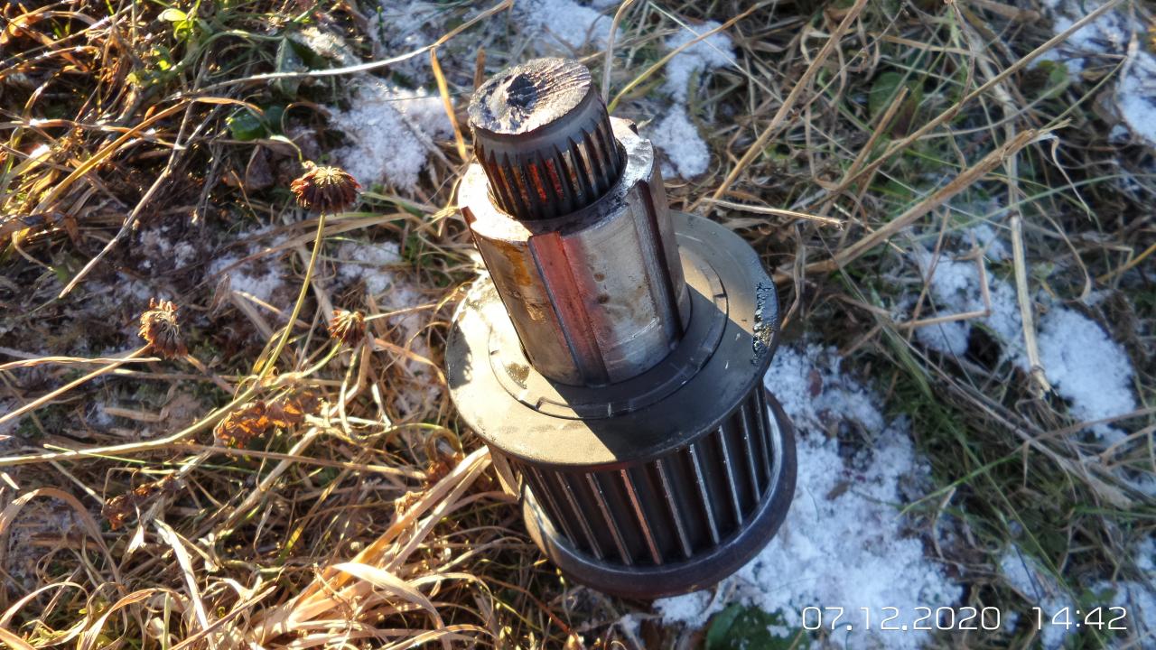

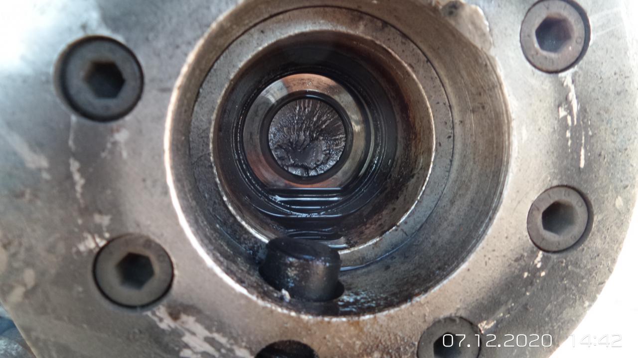

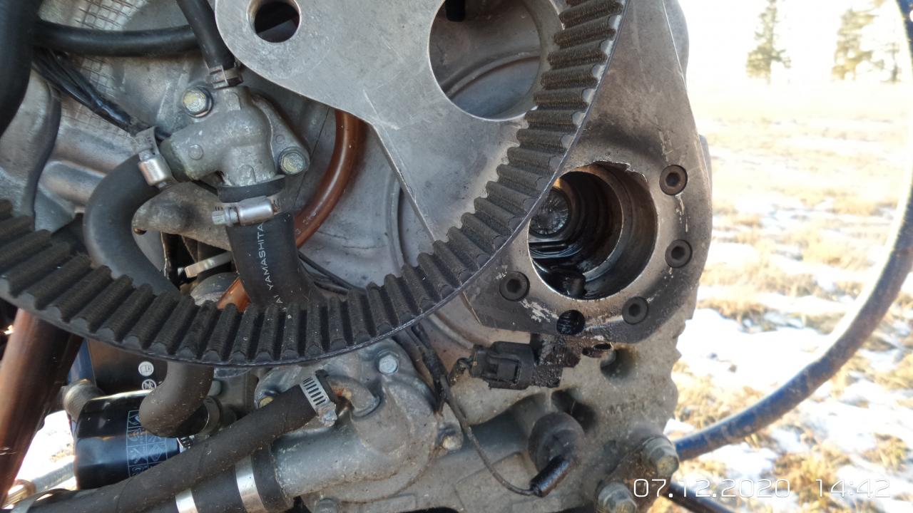

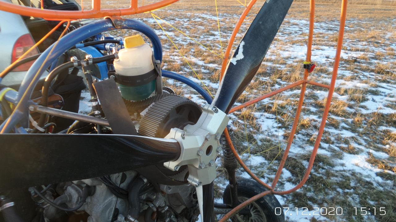

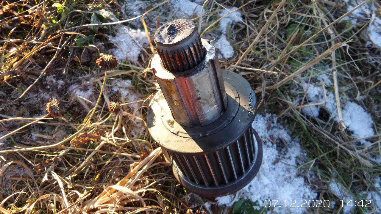

С зубчатыми редукторами поосторожнее,есть такое понятие,коэфициэнт крутильных колебаний,на четырехтактнике он больше,на двухтактнике меньше.Без демпферной муфты или центробежного сцепления лучше не ставить,вот мой печальный опыт,сначало рвало ремни,с текстильным кордом,поставил суперпрочные стеклонаполненные с металлокордом,так толстенный хвостовик коленвала оборвало как спичку.Теперь ставлю поликлиновый,он работает как демпфер,за счет возможности проскальзывания ремня,нет жесткой связи мотор-винт.

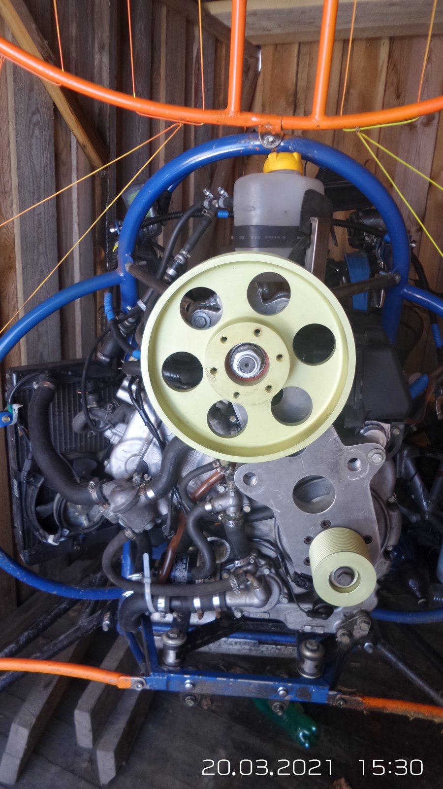

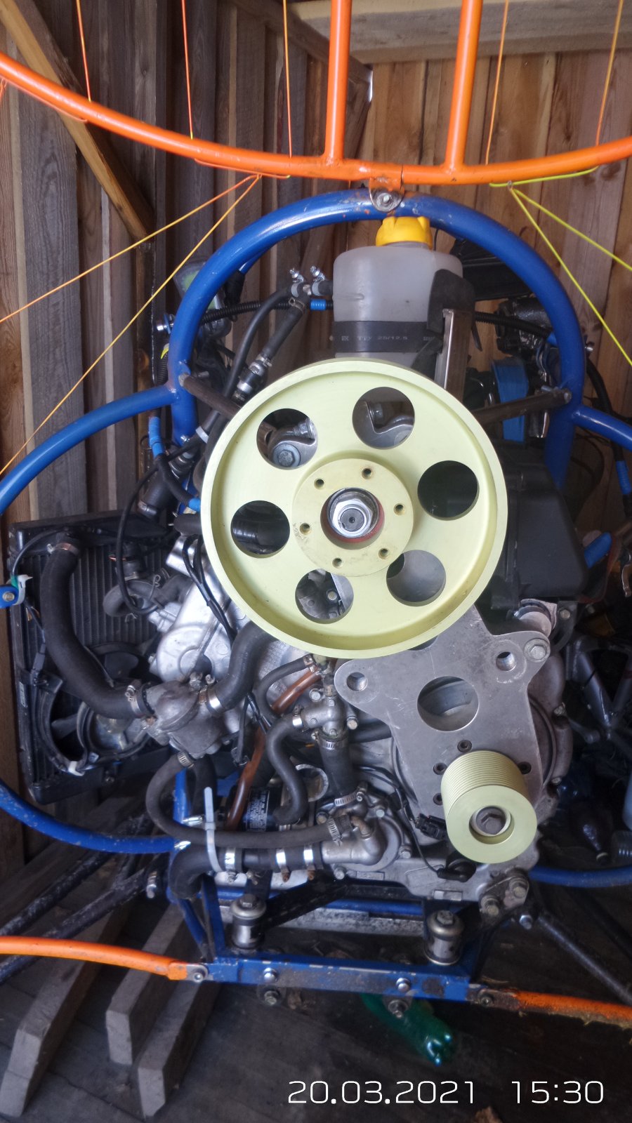

Здравствуйте,а как выглядит ваш редуктор поликлиновый ?
    242,9 КБ · Просмотры: 68
Примерно так,это еще без ремня,пять лет назад,сейчас налет далеко за тысячу часов,пару раз ремень подтянул ну и собственно и все что понадобилось делать
