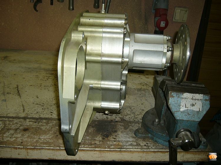

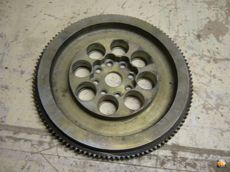

Друзья, столкнулся с проблемой, устал венец на маховике редуктора Виноградова,  подскажите от чего его можно подобрать? А износился он по причине, что стартер от субару легаси, 9 зубьев на бендекси, был в зацепи на половину, может стартер нужен другой? Что можно сделать? Спасибо.

Купить у Виноградова маховик в сборе с венцом и не изобретать. Выйдет дешевле и быстрее чем искать, точить, платить...
На всю ширину венца стартеры редко когда доходят ибо в зацеплении на всей поверхности будет кусаться, есть вероятность что не будет отходить после пуска. Если венец съемный переверните его, проходит еще некоторое время.
