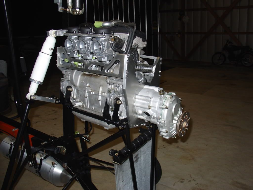

Редуктор Кулаги. Стоимость, качество, отношение.
Правда этот с Америкосии,но похож.
    88,5 КБ · Просмотры: 346
