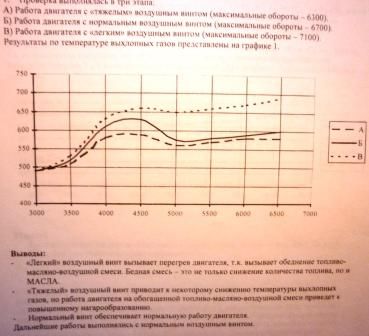

На сайте авиагаммы есть графики ТВГ взависимости от оборотов, правда для 503, там виден заброс температуры на промежуточных оборотах.
Типа эти обороты нужно быстренько "проскочить".
Вот, нашёл, оказалось  для 582-го:
http://www.aviagamma.ru/test1.html
Там вообще много интересного для изучения🙂
http://www.aviagamma.ru/map.html
График для R582 хорошо виден заброс температуры для тяжелого, нормального илегкого винта.

Мужики, большое спасибо за ценную информацию, моя ситуация - как на графике!
Выхлопная система у меня - стандартная (боковая SM с дополнительным глушителем).
"Кто виноват", в принципе, ясно, остался вопрос: "что делать?".
Попытки обойти режим заброса ТВГ приводят к полёту то вверх, то вниз, а это - цирк на конной тяге!
Затяжелять винт нецелесообразно: он и так тяжёлый.
Стало быть: попытаться обогатить смесь, подняв дозирующие иглы (кажется нелогичным, поскольку при повышении температуры воздуха на входе обычно смесь обедняют)?

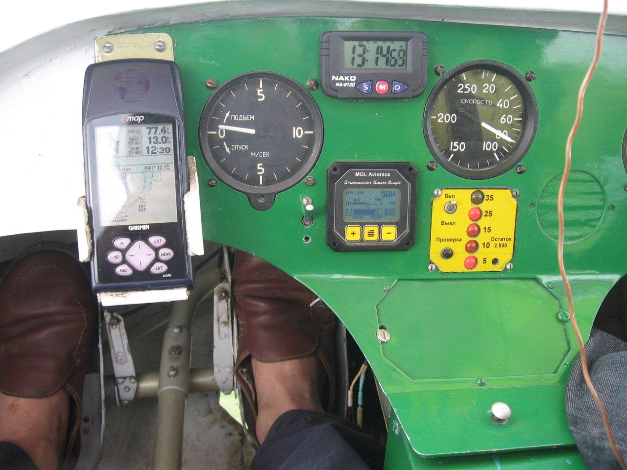

не претендую на истину в последней инстанции ,НО проверь термопары ...и сама система измерения с прибором ЕМС-582 у меня лично не вызывает доверия ,потому как сам прибор очень чувствителен к помехам ...вот прибор Е-1 совсем другой компот!
Рост ТВГ дает обеднение смеси. Низкий уровень топлива, износ насоса, снижение компрессии тоже дает рост ТВГ. 650 градусов в диапазоне 4200-4800 (в зависимости от винта) нормальная картина. Главное, чтобы температура падала при увеличении режима. Если работать на режиме 4500-5500 на обратном ходе РУД, то можно получить еще большее значение ТВГ. При работе на 95 ТВГ чуть выше, чем на 92.  Разница в 25 градусов - нормально. Не надо ничего дорегулировать. Вы получили классическую картину ТВГ.
Про настройку резонанса и тсссс на 650 - очень интересно кто это сказал в Авиагамме. Советы спортсменам про обеднение смеси и работу на пределе для обеспечения экономичности - это может, но настройку резонанса...
Повторю вывод из статьи "ТВГ под контроль" - более опасно падение температуры выхлопа, т.к. это свидетельствует о низком качестве бензина, о детонации и/или калильном зажиганиии. Чем опасно превышение 650? дальнейшее обеднение вызывает рост температуры деталей камеры сгорания, что вызовет калильное зажигание и/или детонацию, т.е. начнется резкое падение ТВГ, но будет уже поздно...

вот 650 явно опасно ... на слух даже звук двигателя становится не /нормальным/
    150,3 КБ · Просмотры: 207
в сандалях на босу ногу...

где купить прибор Е-1.
...по информации от фирмы ,которая выпускала Е-1 ,они сейчас прекратили выпуск этого прибора и что то делают взамен ...можно посмотреть на их сайте MGL Avionics. Мы покупали через DHL напрямую в Непал  :-[ ,может у мистера Киносяна осталось что в запасе (Воздушный мост запросите) Цена и качество этого прибора были оптимальны.
