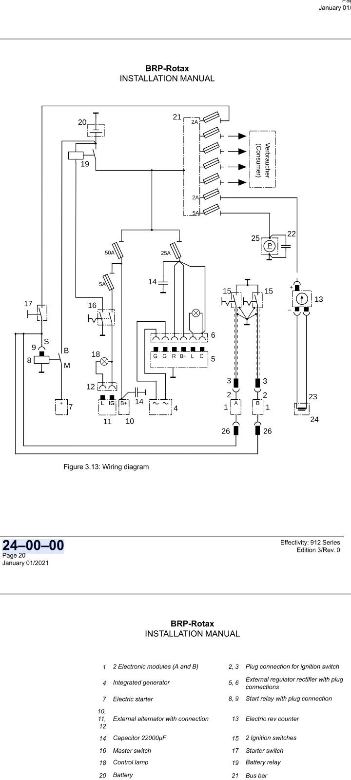

Подскажите пожалуйста лампа 3вт которая подключается к реле в разьемы L и С- для чего она?почему именно не менее 3вт?и можно ли не подключать ее вовсе а обьеденить провода B и С на конденсатор?
Лампа - контроль работы выпрямителя и генератора. Если она горит, то либо генератор не вырабатывает напряжение, либо регулятор не исправен.
Можно поставить не лампу, а диод. Но он может раздражать не стабильным свечением. Лампа накаливания 3 Вт мощности даёт необходимую нагрузку схеме, чтобы свечение было стабильным, а, при нормальной работе генератора и регулятора, лампа гасла. У неё достаточно низкое сопротивление ( через нее течет достаточной величины ток ) чтобы однозначно срабатывала отсечка.

В итоге есть у кого-либо опыт применения шунтирующего реле-регулятора ?

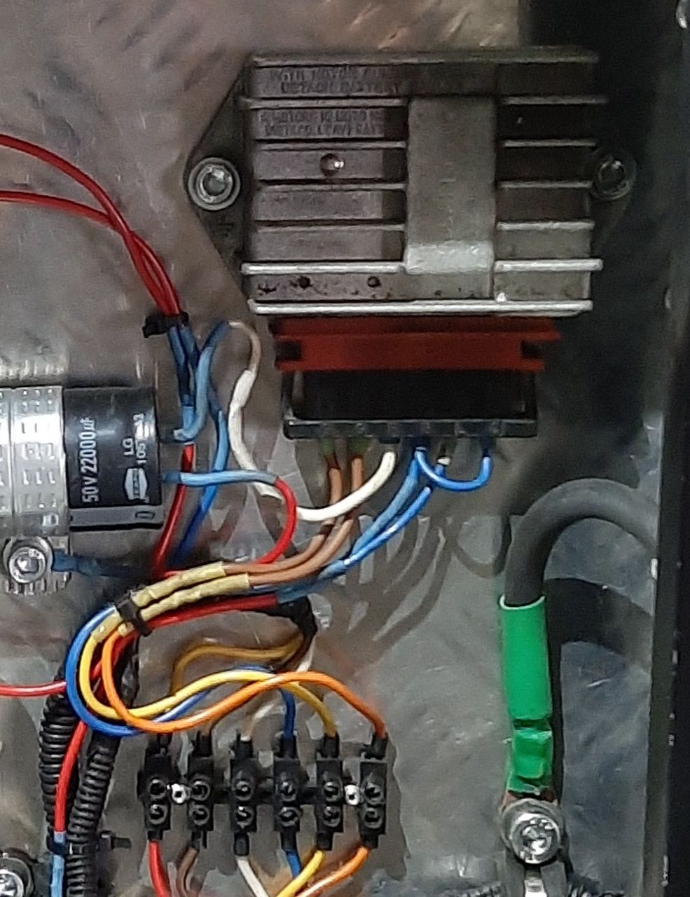

Да, скажите правильно соединил? 2G -генератор ,конденсатор, +, лампочка и смущает перемычка. Это мой первый опыт,строго не судите, да массу просто прикрутил или дополнительно провод кинуть. 20230816_172934.jpg
Конденсатор устанавливается определённой ёмкости, а не вольтажа. Напряжение в вольтах берётся с запасом (на корпусе указано максимальное напряжение, которое выдержит конденсатор), но главное значение в схеме имеет ёмкость.
Исходя из фото он 22000мФ, то что нужно по схеме. Если нижний провод идущий от конденсатора соединён с массой, то он подключен верно. Контакт L должен идти на лампочку контроля работы реле.
Перемычка установлена верно, на схеме контакты R, B+, C замкнуты и это вывод на +14 в. Проконтролируйте это, по фото у вас B+ вроде только на конденсатор идёт.
п.с. Я ставил конденсатор бОльшей ёмкости - 33000мФ. Вольтаж 25-50 в. Из опыта могу сказать, что электролитические конденсаторы периодически нужно менять, т.к. они со временем начинают терять ёмкость. В лучшем случае от старости он просто вздуется, в худшем хлопнет с густым белым дымом и кислым едким запахом.
Теперь представьте, что это произошло в полёте.... где-то над морем, широкой рекой или лесным массивом...
Критичного ничего не случится, двигатель не встанет, пожара не будет, но в плохопродуваемой кабине дышать будет не очень, да и адреналинчику глотнуть можно немало)
Монтажные колодки такого типа (у вас черная, под регулятором) не очень дружат с вибрацией. Лучше заменить на что-то более надёжное.
Конденсатор лучше использовать с выводами под винт. Если нет - закрепляйте припаяные к нему провода хомутиками как можно ближе к месту пайки, чтобы они не пытались отломать вывод 🙂

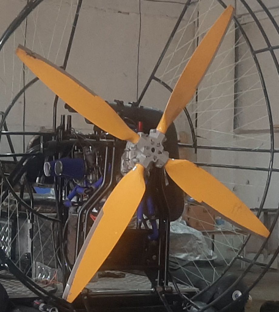

Спасибо друзья за отзыв. Развеели сомнения. Перемычки между R и B ставить не стал , т.к судя по схема регулятора они замкнуты в нутри. Были сомнения про лампочку, думал перемычка лишняя. При подключении выяснилось что контакт L отрицательный ,и именно он разрывается при поступлении напряжения с генератора ( предполагал что C. разрывается). О вибрации задумывался, предпологаю ещё термо клеем кое где закрепить провода. Колодка, да наверное нужно использовать разъём ( испытания покажут). К полётами пока не созрел. У меня это первый проект аэролодки. На воде скажу друзья тоже бывают ситуации. . Именно по этому обращаюсь к людям которые борятся с гравитацией. Теперь буду думать про винт. Достался 4-х лопастной , сомнения не тяжеловато. ДВС Симонини вектор +. Ещё раз спасибо друзья за ваши комментарии.

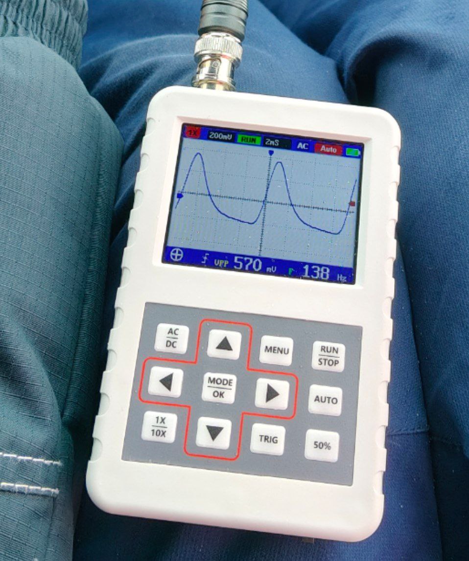

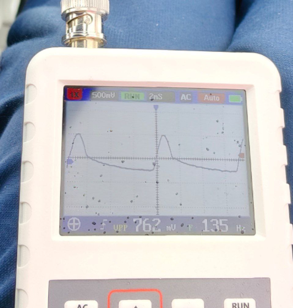

Всем привет!
Прошу совета:
Имеется двигатель Rotax-912 со штатным генератором и штатным регулятором Ducati 362001. Есть проблема с питанием радиостанции (Ic-A210) - сильный шум по питанию. Поставили новый конденсатор после стабилизатора емкостью 22 000мкф на 40в, проверили "массу" и цепи питания - все хорошо. Замерили осциллографом на клеммах питания радиостанции (радиостанция в момент замеров была физически отключена), обороты двигателя 3500:
При включении дополнительной нагрузки (фара, 5А) частота возросла до 270Гц, пульсации немного упали.
Ставил дополнительно LC фильтр (синфазный дроссель 10мкГн, два элетролита по 1000мкф, керамика 0.1 + 0.01 мкф) непосредственно перед радиостанцией - картина чуть лучше, но все равно недопустимая.
Так же, замерили пульсации на клеммах акб: частота такая же (около 135Гц при 3500 об/м), размах порядка 230мв.
Стабилизатор отрабатывает нормально (по методике написанной тут): После запуска двигателя напряжение в бортовой сети плавно (в течении 1-2 сек) поднимается до 13.6..13.8в
Скажите пожалуйста, это вообще нормальная картина? Очень похоже на пробитый диод в стабилизаторе-выпрямителе.

Проверка осуществлялась в полете. Сильный фон возникает при работе рс на передачу. При физически отключенном микрофоне слышен "гул-свист" модулированный от оборотов двигателя. При питании радиостанции от отдельного аккумулятора - никакого гула нет, модуляция нормальная.
Проблема 100% в питании. И на осциллограмме это видно.
Антенна проверена и настроена по анализатору (КСВ 1.1 на 125Мгц). ВЧ фидер в порядке.
Кто использует штатный стабилизатор Ducati 362001 подскажите пожалуйста, у вас такая же картина по питанию? Пульсации в 750мв - это очень много!

10 мкГн (микрогенри)это очень мало, нужно порядка 100 мГн(милигенри). Конденсаторы порядка 10...100 мкФ вполне хватит. Синхфазный дроссель ни к чему, просто дроссель и два конденсатора, получится стандартный П фильтр нижних частот. Хорошо фильтрует питание.
А мост перед радиостанцией, он что будет делать, выпрямлять пульсации?..... Как вы к такому решению пришли?
