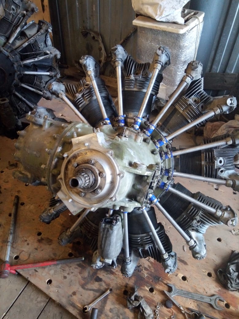

Подскажите, зачем шлифовать кольца и протачивать пос. место под них на поршне? Или это кольца не родные, тогда какие?
Yura0906
Кольца с двигателя А144(трактор Т-40),там диаметр 105,а толщина 3мм , маслосъёмное 6мм.Если оставлять такие,то перегородки получается тонкие.
Двигатель собрал, теперь буду обкатывать на холодную.

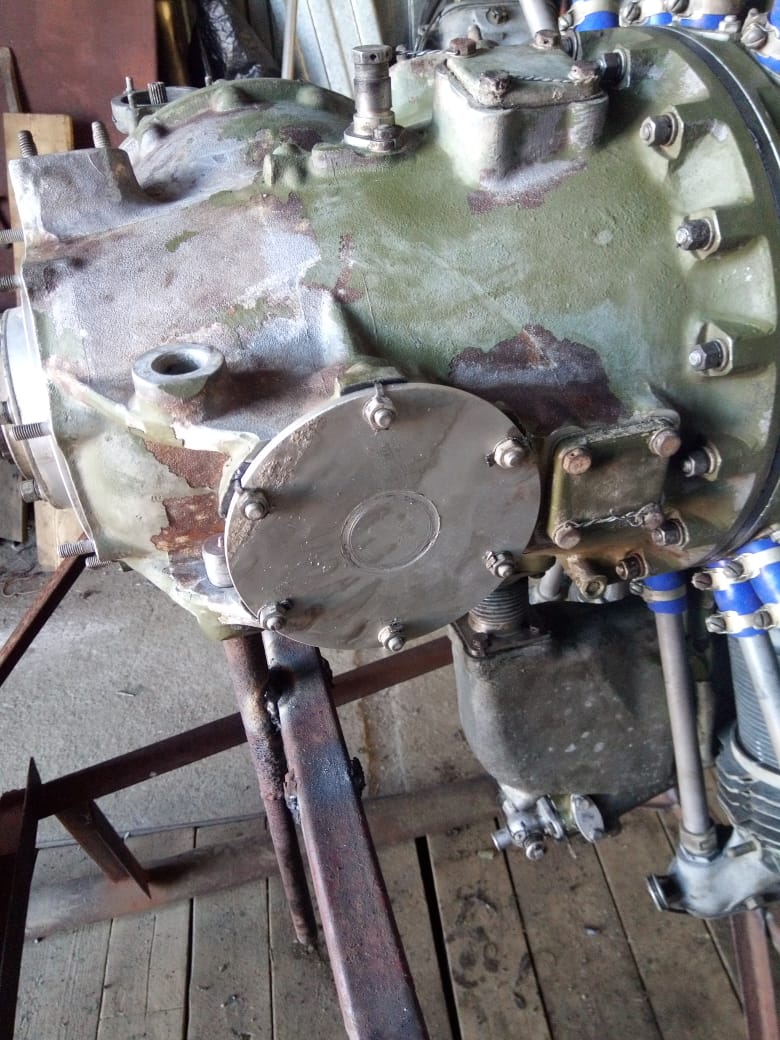

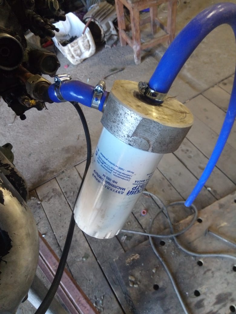

Отлил болванку,и сделал корпус под фильтр с трактора 1221.чтобы масло фильтовалось на выходе из двигателя.

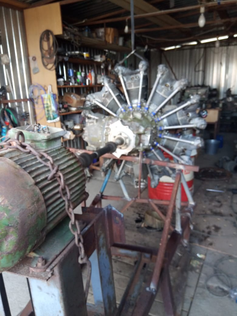

Сварил рамку для крепления двигателя и электромотора.Соединил их карданом с зиловской рулевой.У электродвигателя мощность 11КВ обороты 1500.

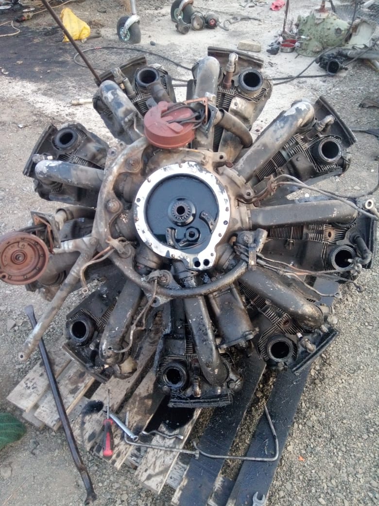

Это пока эксперимент.Посмотреть нужно что получится на вертолёте.Второй также буду перебирать.

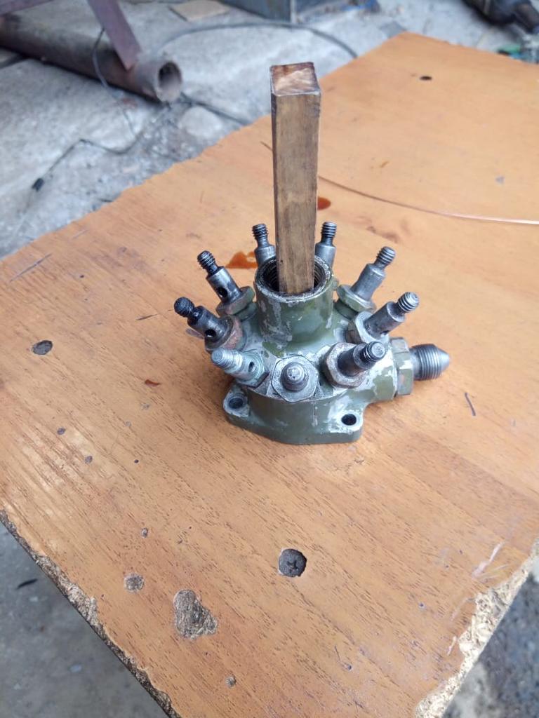

Изготовил вот такую приспособу для фиксации шайбы с корпусом.Потом вставил в отверстие сварочную проволоку 0.8 и провернул шайбу до соприкосновения.

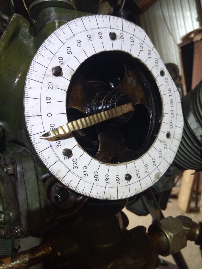

Выставил 12градусов после вмт.А шлицевую муфту совместил так ,чтобы корпус рсв находил на шпильки свободно.
Кто знает какой книге верить,в одной написано 23 до вмт по коленвалу,а в другой 30градусов до вмт по коленвалу.Напишите кто как устанавливает зажигание.
30 ГРАДУСОВ ЭТО НА аи-14 А 23 НА М-14 КСТАТИ ТАКОЙ РЕМОНТ КАПИТАЛЬНЫЙ ПО ЦПГ А ВКОЛЕНВАЛЕ ПОЛОТЬ ЧИСТИЛИ И ПРИЦЕПНЫХ ШАТУНАХ ПАЛЬЦИ РАЗБИРАЛИ ТАМ ТОЖЕ КРЯЗЕУЛОВИТЕЛИ ЕСТЬ ОТЛОЖЕНИЙ ТАМ МАМА НЕ ГОРЮЙ.
23 и 30градусов в книгах по м14в26,в коленвале пробку достал, грязь и форсунка закоксована.Прицепные не снимал.Я ещё хочу покатать на горячую часов пять с димексидом, потому что редуктор не разбирал,помыл на сколько можно.
