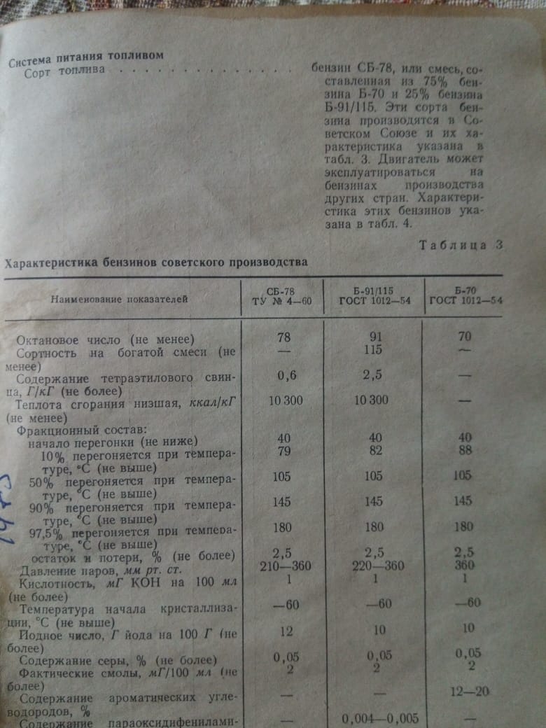

Мне где то попадалась информация что в Б91-115 добавляют свинец для уменьшения скорости горения топлива.Но как бы то ни было, меня показатели работы двигателей устраивают.
Вот нашел
Тетраэтилсвинец обеспечивает антидетонационную стойкость бензина.Можно из Б70 сделать б91 добавлением этой жидкости.

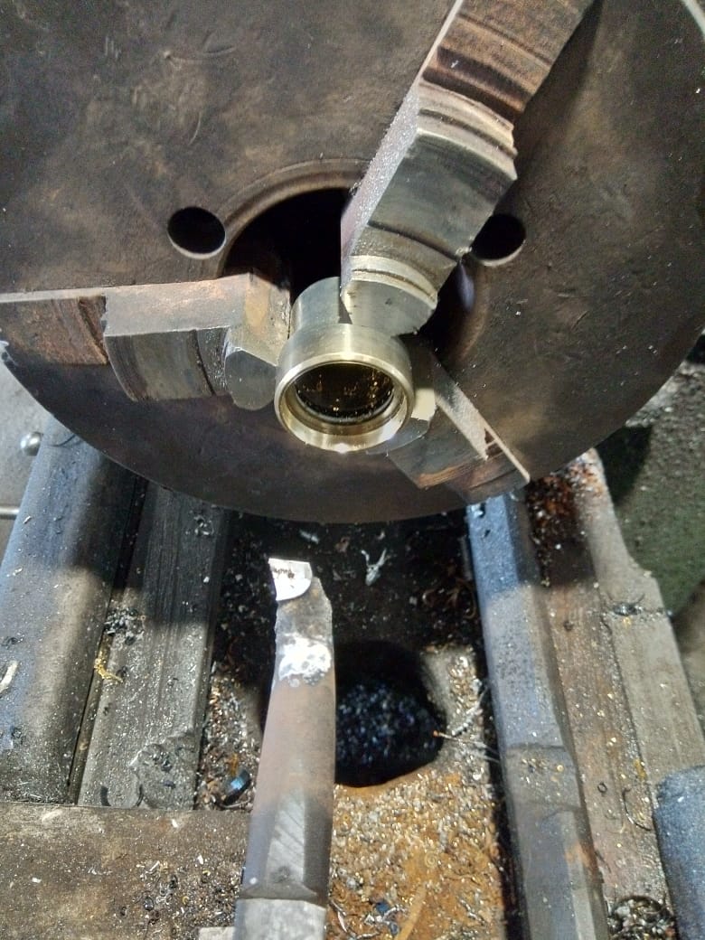

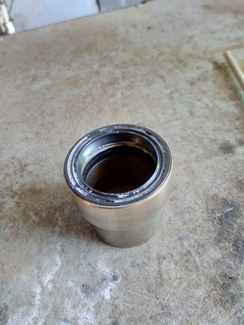

Подтекает гидроусилитель, попробую чуть модефицировать.Проточил внутри втулки под сальник 30-40 .Поставлю ,посмотрю что получится из моей затеи.
