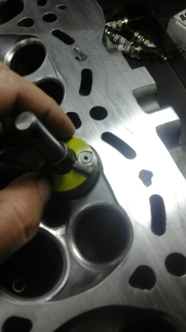

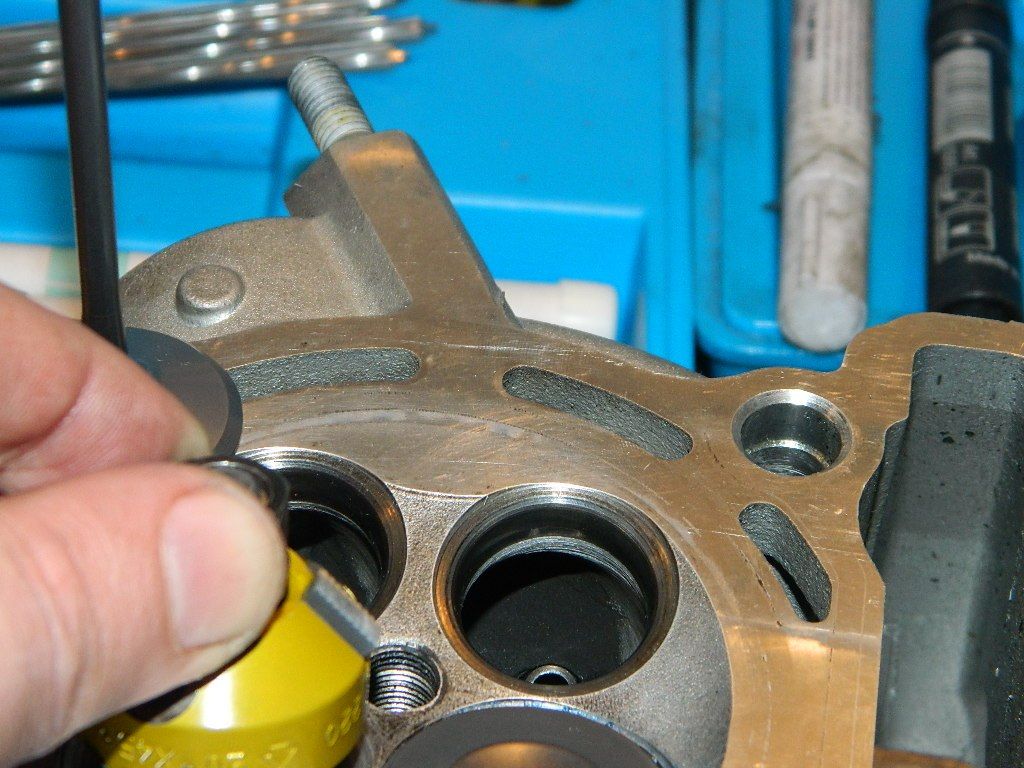

наши методы работы с гбц(если интересно)
    139,9 КБ · Просмотры: 231

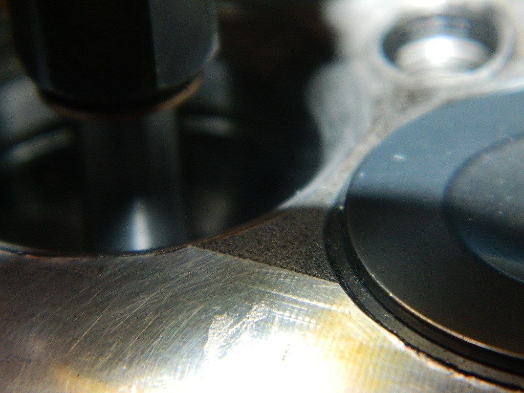

Инструмент у Вас хороший. Чем геометрию рабочей фаски меряете?
Не хвастайтесть так больше.

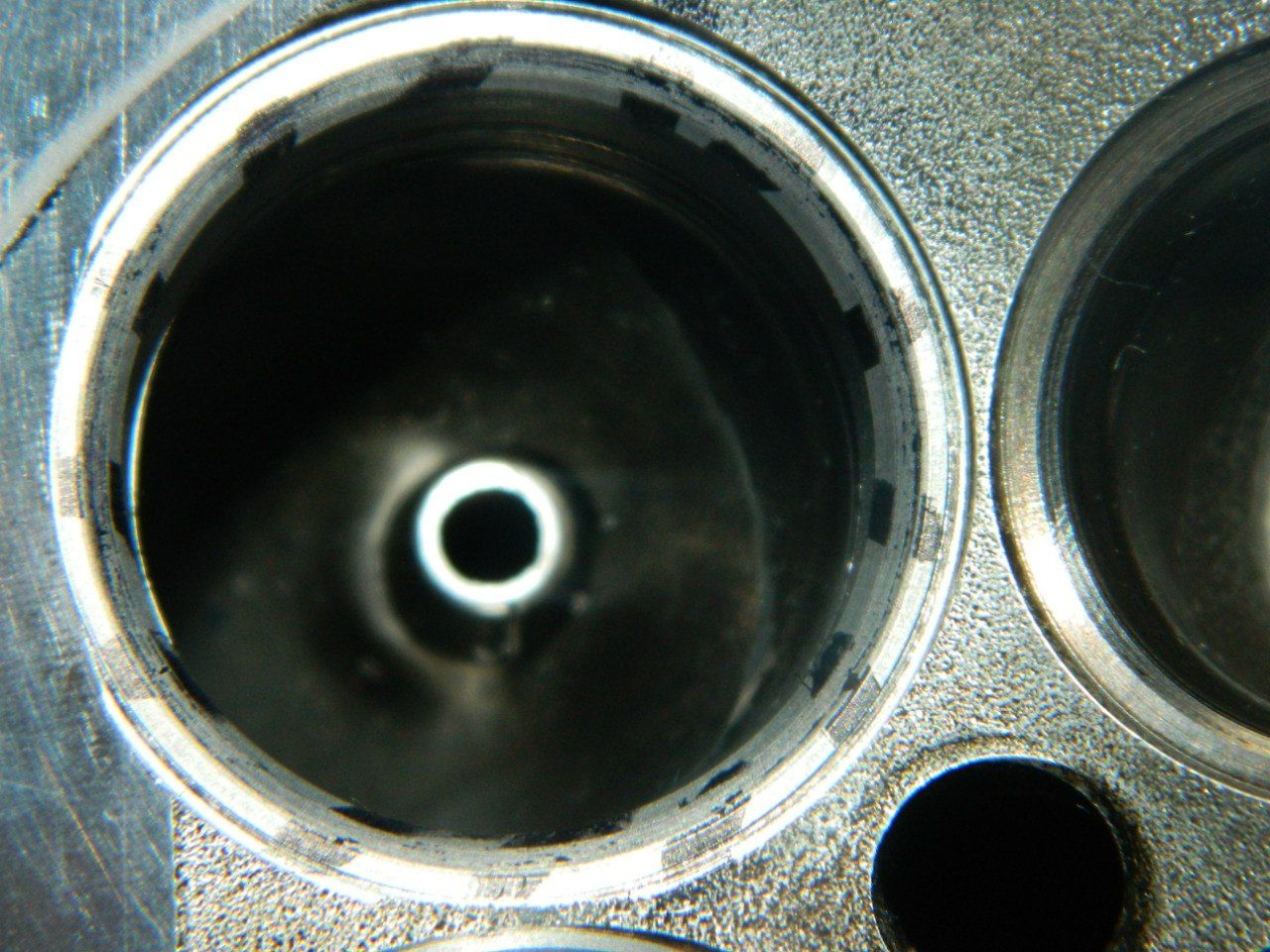

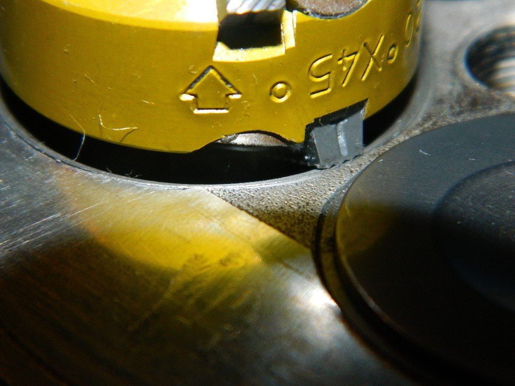

Дроблёнка по внутренней фаске, рабочая фаска разной толщины.
В первом случае - сильная подача инструмента + перекос.
Во втором случае - просто перекос.
Пилотный стержень должен иметь зазор во втулке сотки две.
А ещё лучше, что-бы он был неподвижен, на конусах, а крутилась только фреза.
Ну и втулки идеальные - само собой, а у Вас я вижу б\у.
Более того - по современным понятиям - притирать клапана вообще нельзя. Рабочая фаска режется под углом на полградуса больше или меньше угла клапана. Они сами потом прихлопываются. Но это инструмент несколько другого уровня. Или станок.
Далее - гбц очищена хорошо. Наждачкой похоже. Допуски на кривость обычно 0,02-0,04мм. Сколько я их не видел - ГБЦ бу в эти требования не укладывается. Бегом на фрезер. А лучше плоскошлифовальник.
Не в бровь, а в глаз. 🙂
1 дробленка на внутренней еще до начала работ.
эти фрезы дробленку не оставляют.
2 перекоса там нет. если видите это neway там только конусные пилоты, стоит во втулке жестко. вращается только фреза по пилоту я не знаю как может быть иначе если инструмент ручной.
3 кто вам сказал что мы трем клапана???? трет их гражданин после наждака на предидущей странице..
4 инструмент именно того уровня, лучше не придумали.

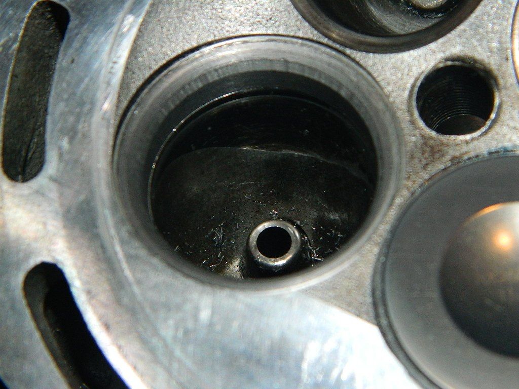

5 камера сгорания очищена химией
6 допуск на прогиб зависит длинны ГБЦ
7 не все гбц можно поставить на фрезер и плоскошлиф, считаю допустимым шлифовку одноциндровых ГБЦ на поверочной плите наждачкой на фото есть гбц из под плоско шлифовального станка
8 направляющие втулки на не гоночной технике не подлежат замене если укладываются в допуск
