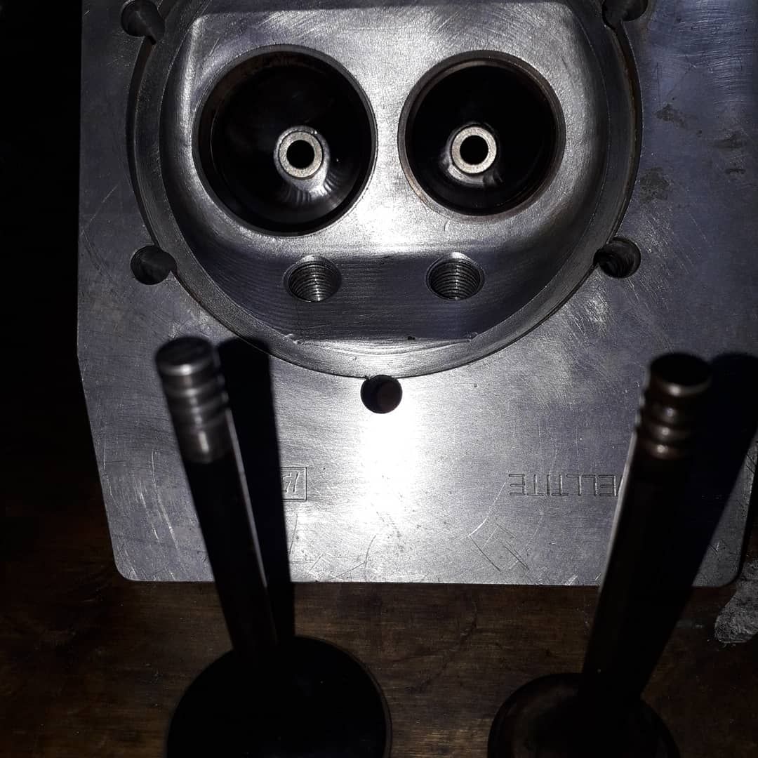

denser17 Откуда Нижний Новгород 22 Янв 2020 #41 сейчас поищу что осталось Вложения K5khIrTkZks__2_.jpg 64,7 КБ · Просмотры: 242

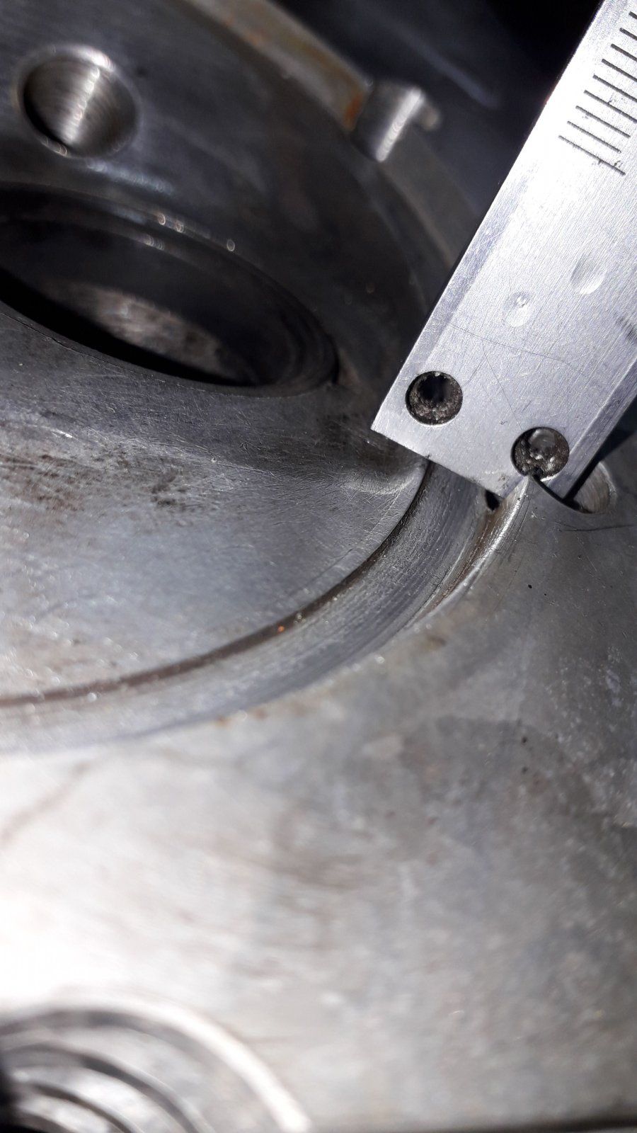

denser17 Откуда Нижний Новгород 22 Янв 2020 #43 фаску раньше смотрел индикатором на пилоте, сейчас как то уже пристрелялся и понятно как по кривому седлу идет фреза. ощущается по звуку и рукой
denser17 Откуда Нижний Новгород 22 Янв 2020 #44 и фаску промазываю маркером перед тем как поправить смотрю след от фрезы

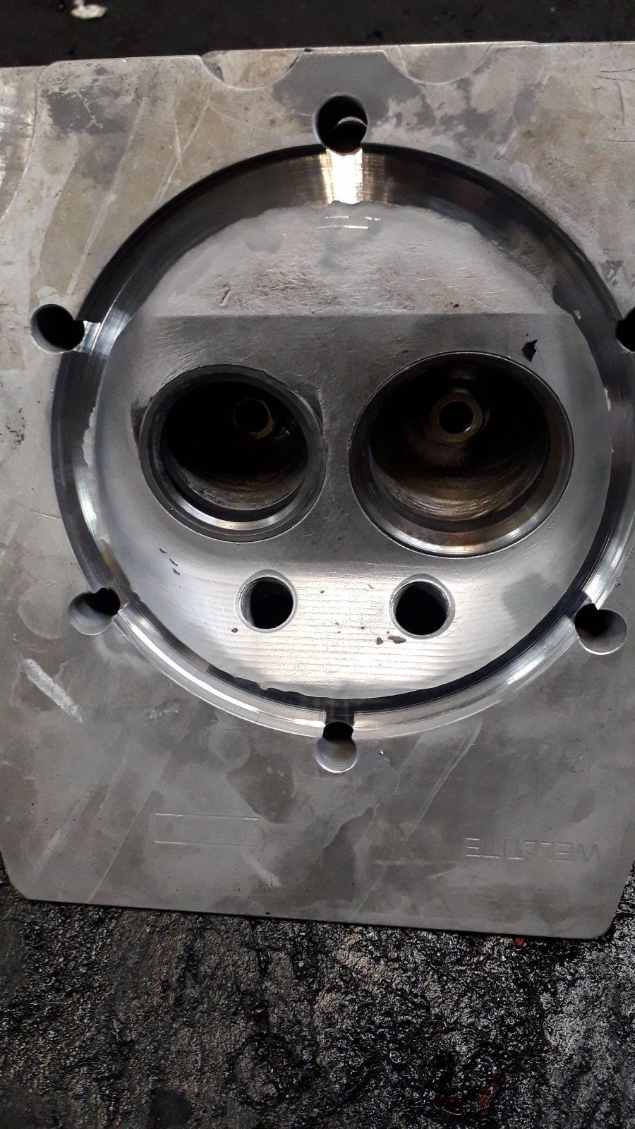

denser17 Откуда Нижний Новгород 2 Май 2020 #46 освоили восстановление вдавленной плоскости посадки гбц Последнее редактирование: 2 Май 2020
