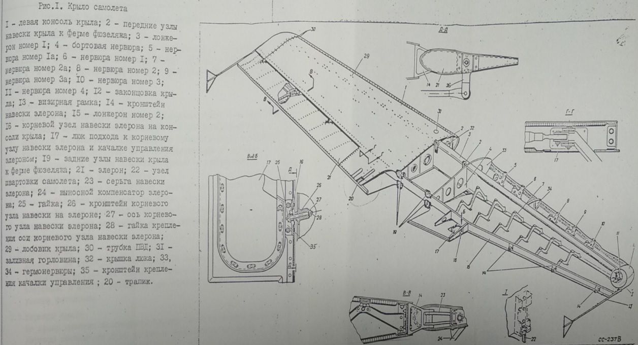

Обещанные слова и картинка из мануала.
Складывается впечатление, что обнаруженные пустоты – заводской брак.
Решил сегодня просверлить отверстия большим диаметром (5-6мм) и попытаться заглянуть внутрь.

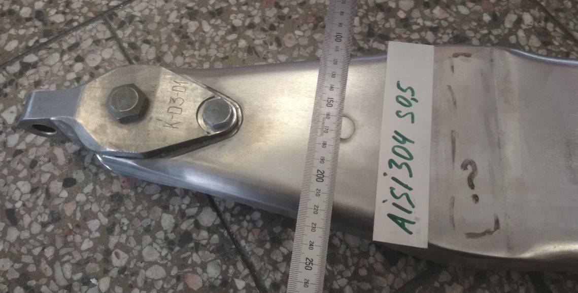

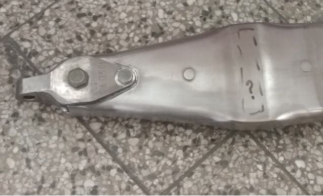

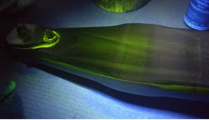

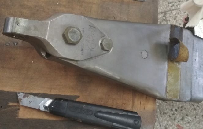

Для дефектоскопии основных стоек шасси пришлось срезать прокладку, что находится между стойкой и фермой фюзеляжа и теперь необходимо установить новую прокладку.
Старая прокладка похожа на синтетическую ткань пропитанною клеем.
Подскажите, кто знает, из чего делать прокладку, чем и как ее клеить?
Василий.

Там наклеивается препрег композитный. Из какой ткани смогу сказать на следующей неделе.

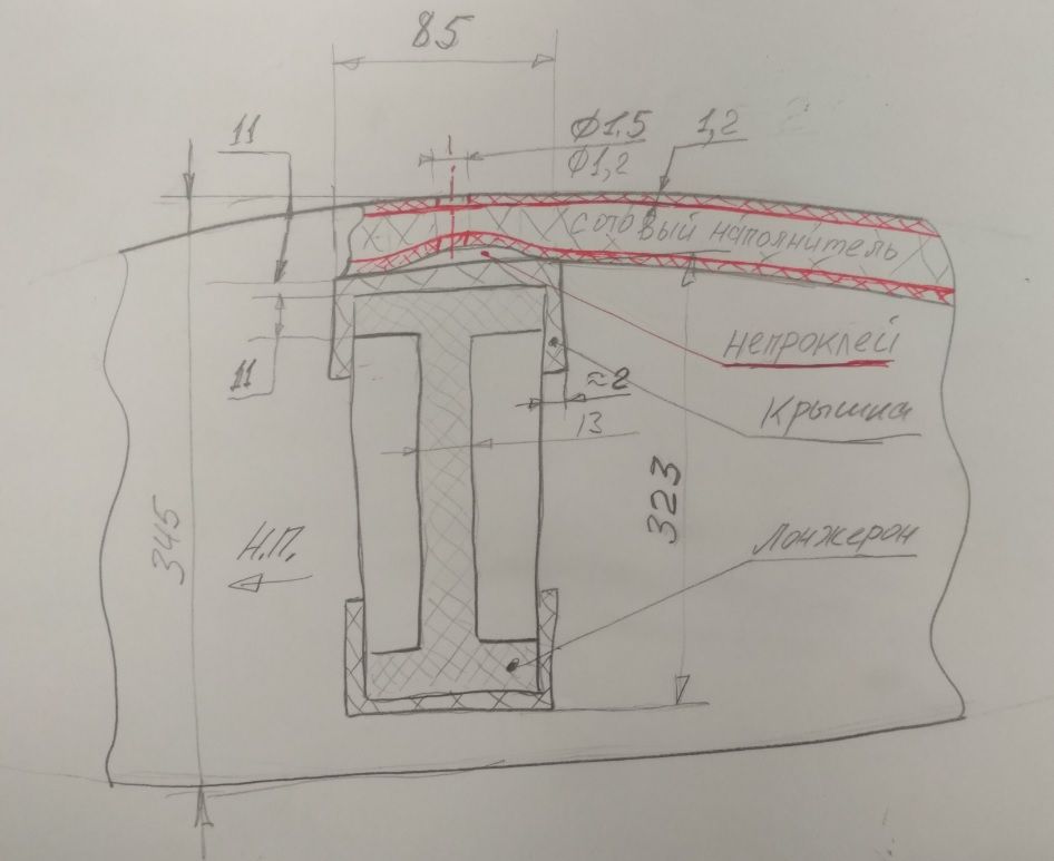

Пришло понимание конструкции проблемного места крыла (см эскиз).
Отверстие внешней поверхности сендвича рассверлил до 1,5 мм, дальше следует сотовый наполнитель, а за ним внутренняя поверхность сендвича, в котором, я в ручную просверлил отверстие D 1,2 (под диаметр медицинской иглы).
Сделав по длинне непроклея пять отверстий, через нижнее, по высоте, заполнил непроклей клеем, и теперь при простукивании слышен одинаковый звук по всей длинне лонжерона, жду повторный УЗ контроль.
С уважением, Василий.
Зы:
В эскизе ошибка:- нижняя обшивка сендвича приклеивается к лонжерону, а не к крышке.
В месте установки крышки нету обшивки крыла и соответственно под обшивкой крыла нету крышки.
Пререрисовывать эскиз было лень.

Возможно ли вместо композитного препрега приклеить 304 нержавейку?

Здравствуйте, VIF. Можете сказать что использовали в место прокладки рессора?
