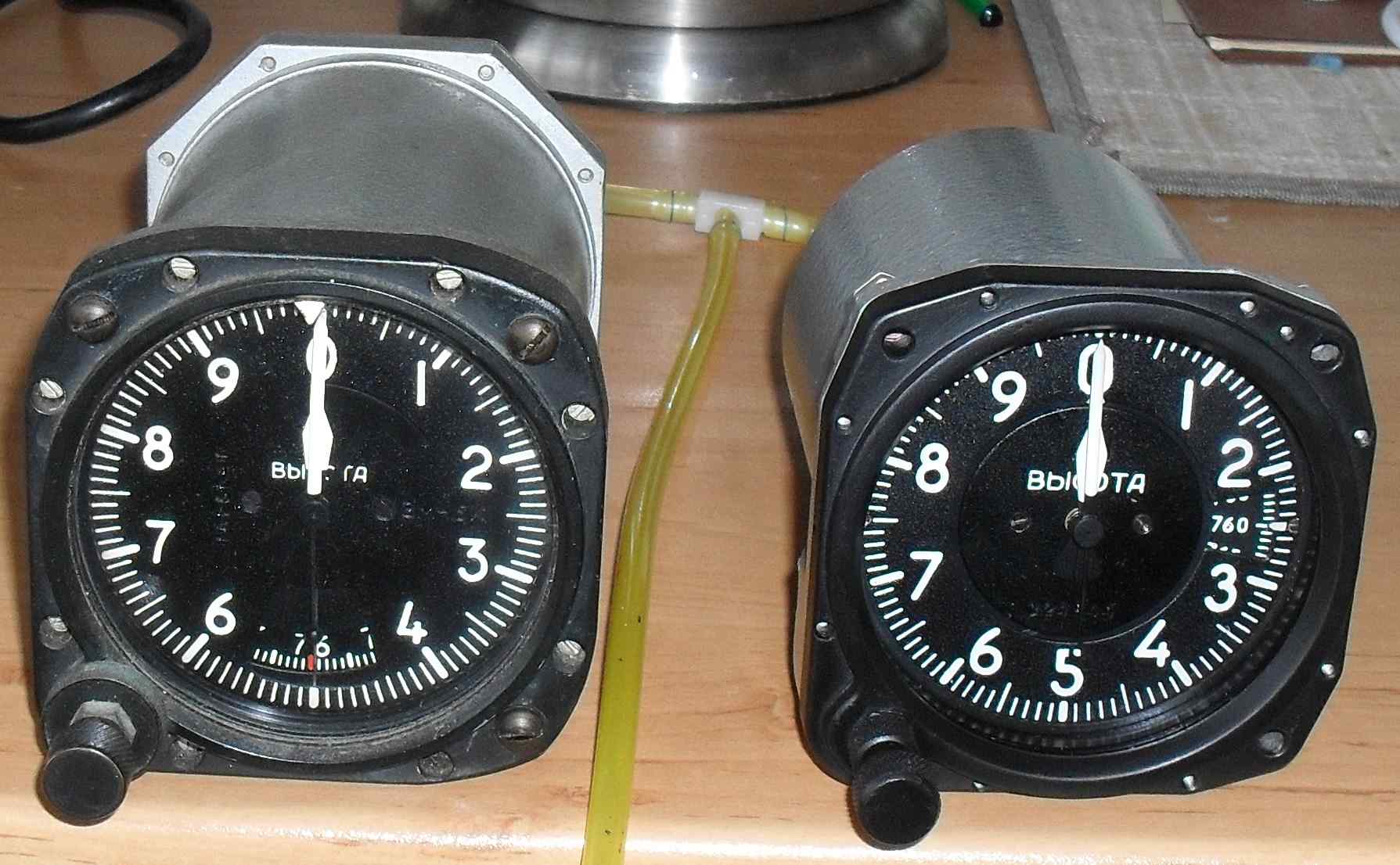

760мм Н=0м
    171,7 КБ · Просмотры: 220

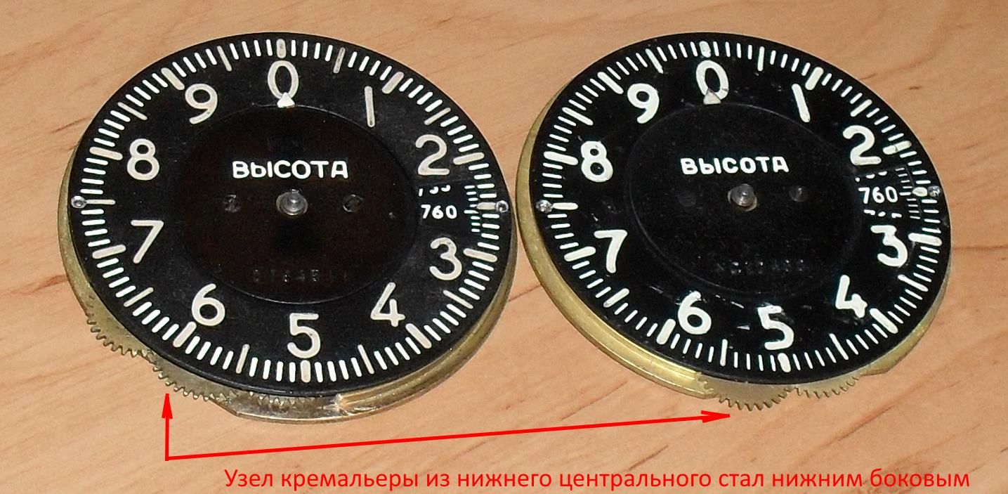

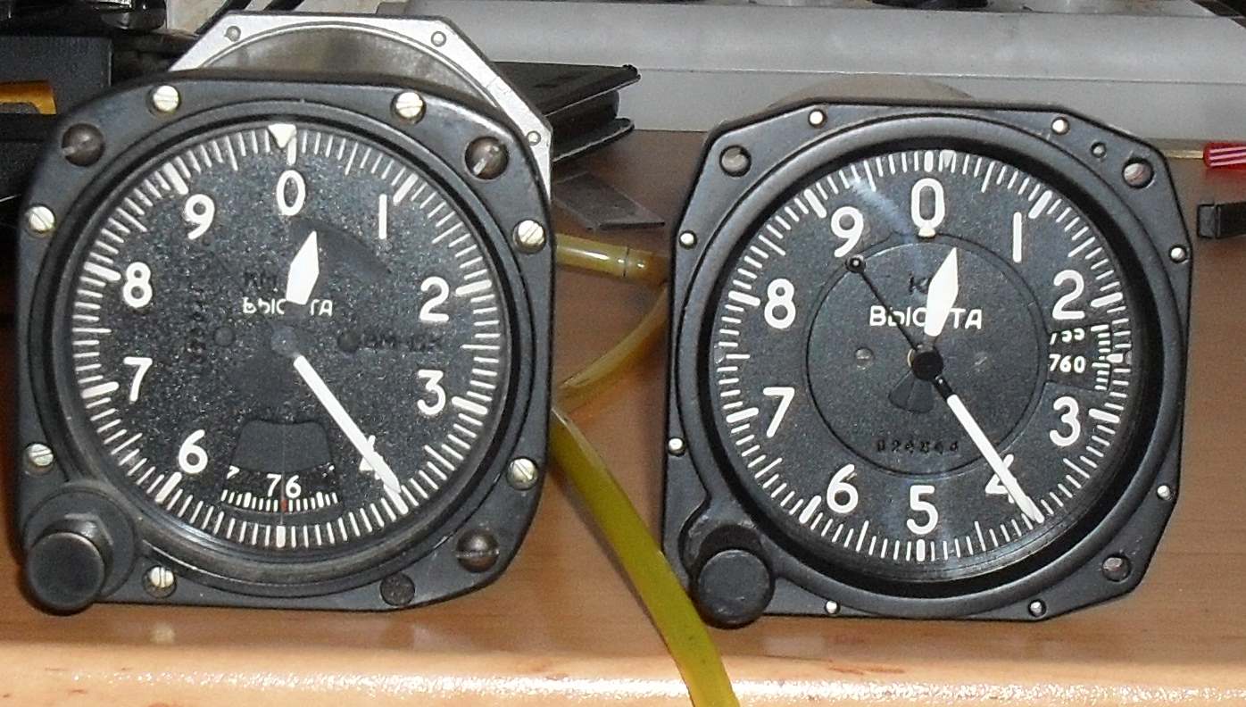

Максим, выбирайте, какой из них больше нравится.
    153,3 КБ · Просмотры: 221

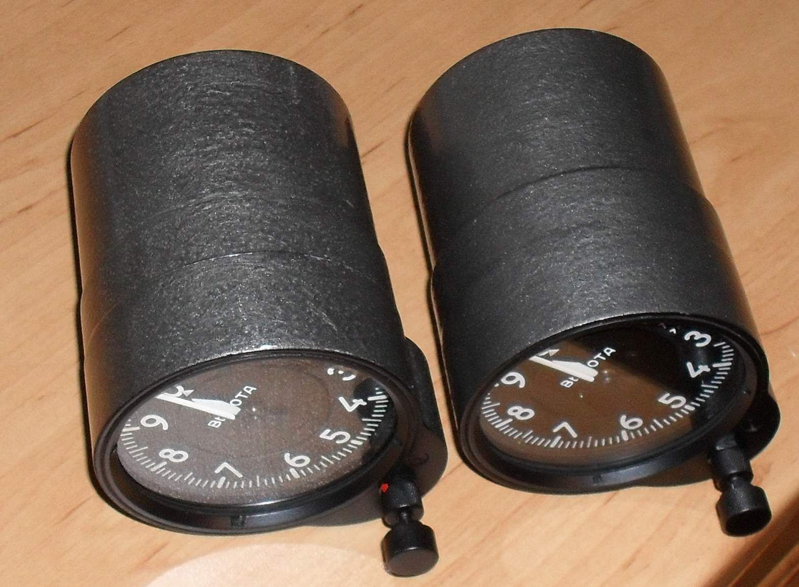

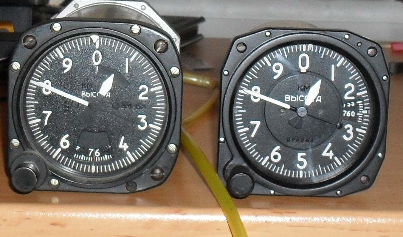

Возникла необходимость изготовить высотомер по следующим техническим параметрам-индикация как на ВД 10 ,но кремальера должна быть в нижнем левом углу как на ВД 20( соответственно и корпус от ВД 20)
1этап. Кремальерный узел смещен в левый угол с сохранением редукции ВД 10

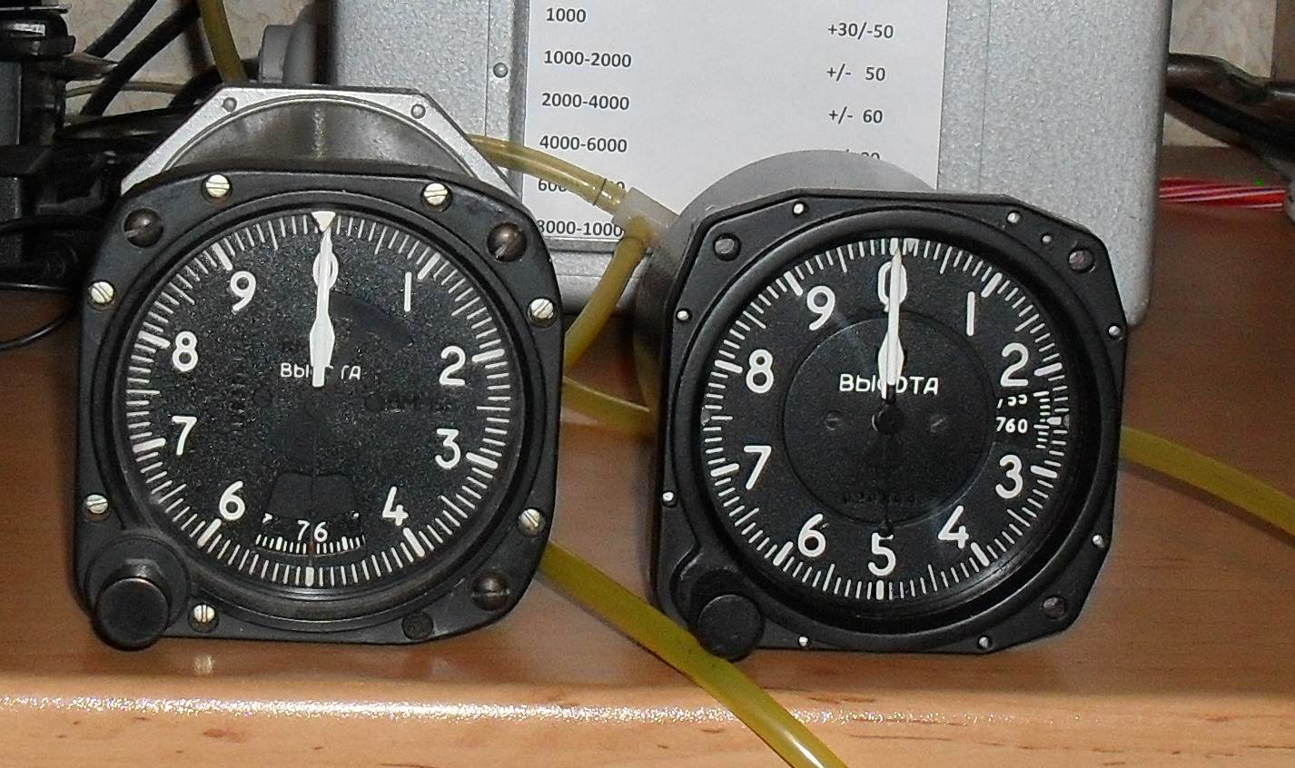

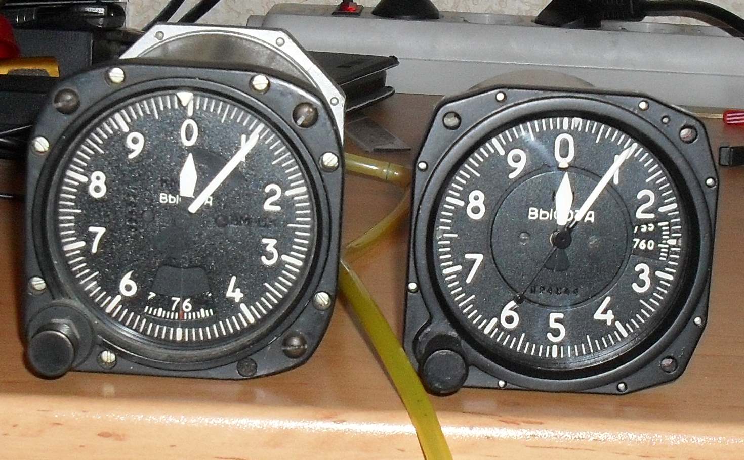

Примерно это будет- вот так.  Но нужен другой корпус ВД 20(отсутствует кремальера и заломаны винты крепления), но для подгонки и понимания общей концепции пойдет и этот.   Жду от заказчика корпус ВД 20.

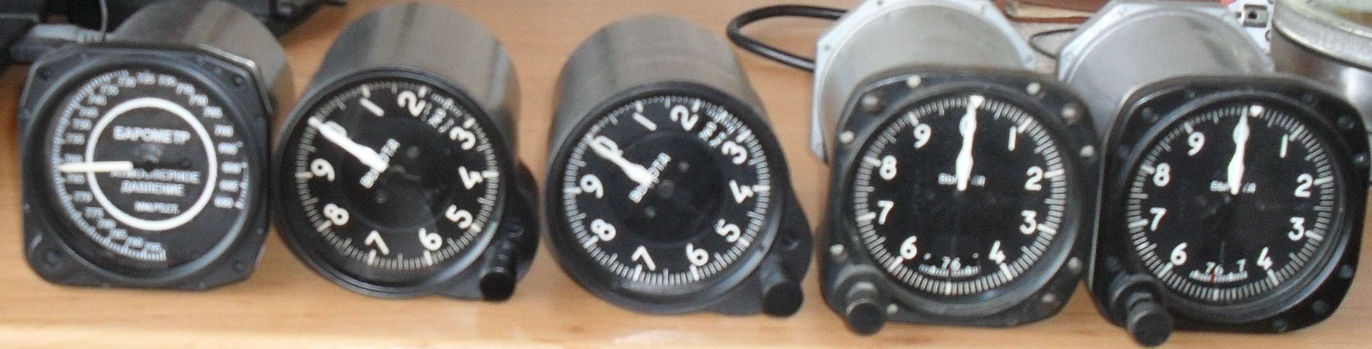

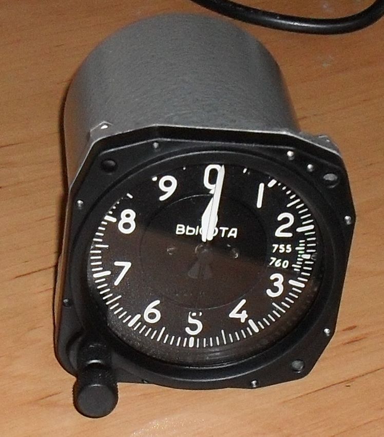

ВД-10 в корпусе ВД-20. С кинематикой закончил. Далее "ходовые испытания".
    95,6 КБ · Просмотры: 225

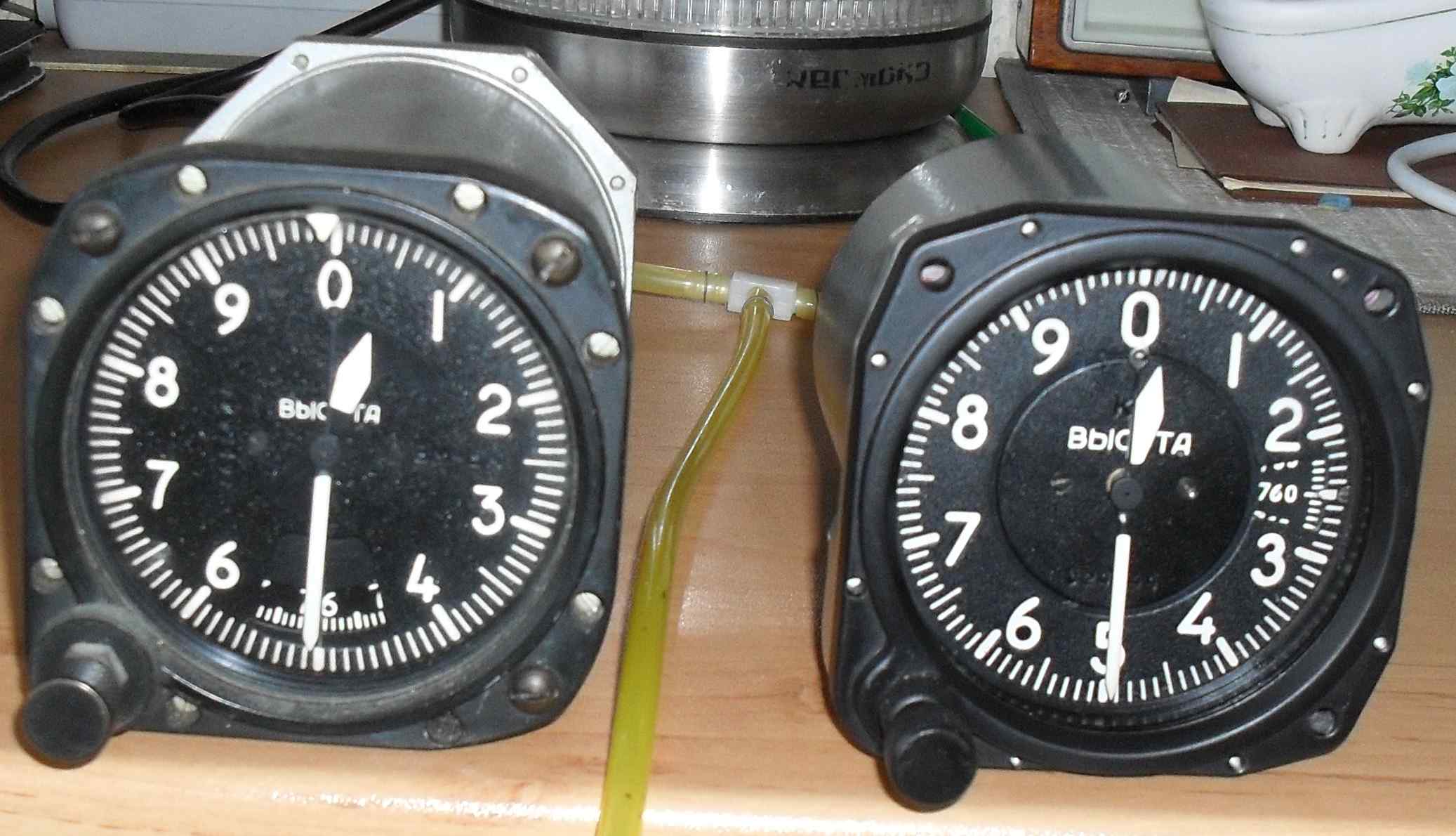

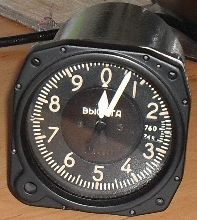

Первые признаки жизни, но поработать с ним  еще необходимо.
