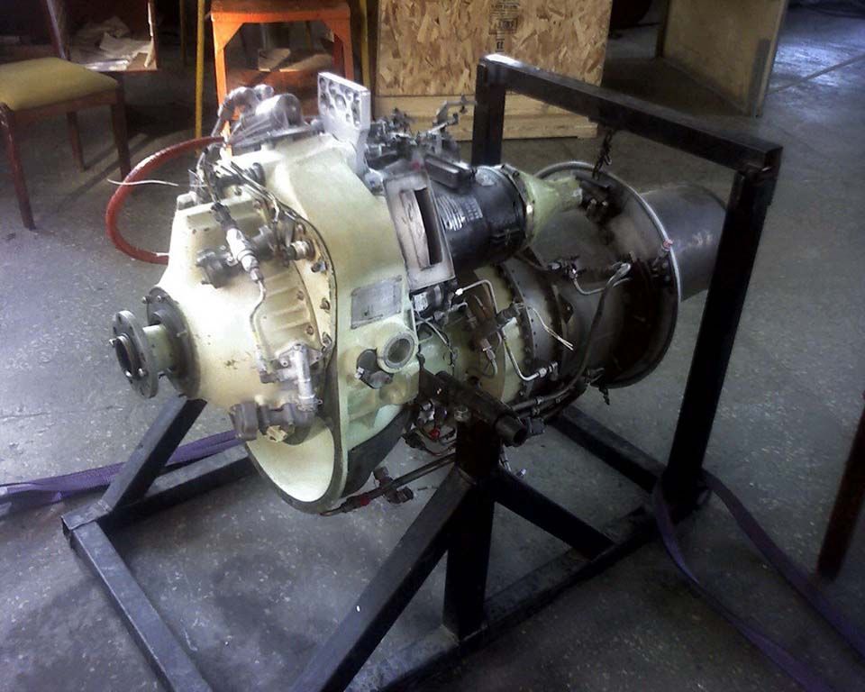

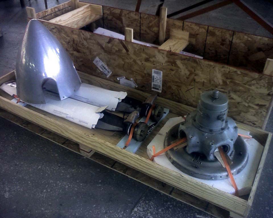

Имеется самолет Ан-2 и купленный в США двигатель Garrett TPE-331-10UG, снятый с вот этого http://www.airport-data.com/aircraft/ZK-ECN.html самолета с его же винтом. Стоит задача установить его на Ан-2. Нужна документация по этому движку, силовой установке BAe-3201 Jetstream 32. Есть специалисты, работавшие с двигателями этой серии на другом самолете, там была более мощная модификация, другой винт.

TPE-331-10UG от самолета Jetstream и двигатель TPE-331-й серии самолета Ан-38 это две большие разницы. Нужна документация по самолету Jetstream. Все названные вами вопросы имеют решения и конкретных исполнителей.
TPE-331-10UG от самолета Jetstream 31 и его винт

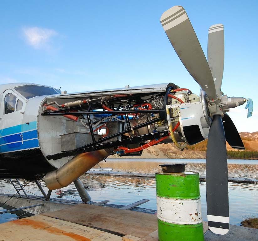

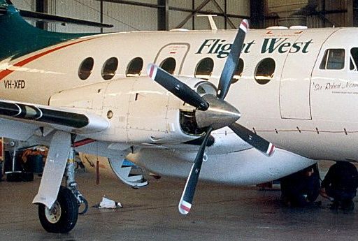

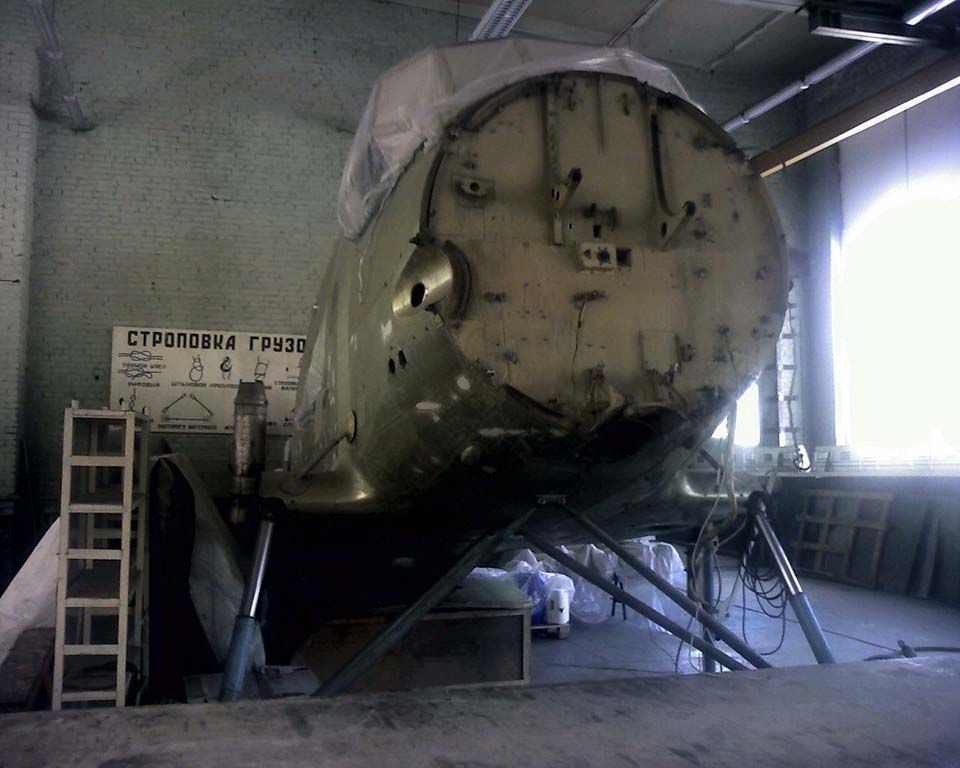

Двигатель 940 л.с. Винт 11". Кардинальных изменений в планер Ан-2 вносить не планируется. Установка будет примерно как на Turbo Otter (фото) с той разницей, что наш мотор от JS-31 перевернутый.

На транспортной раме он "вверх ногами". Кто бы мог вывести на эксплуатантов JS-31? Самолет, судя по инету был очень распространен по всему миру.
Ну вот,так и есть...данный двиг. с ВВ стоит на самолете типа Грач,(зализанный,с верхним крылом),а то что на поплывках это радует...,знать тяговитая СУ,и планер Ан-2 вытянет... :🙂
Открыт пока вопрос по пневмосистеме тормозов. Как временный вариант думаем компрессор с электромотором.
И мы тоже приходили именно к этому решению,длинная моторама и свободное подкапотное пространство,позволяет разместить балончиков шесть от Ан-2,а с таким запасом долгое руление не проблемма.
