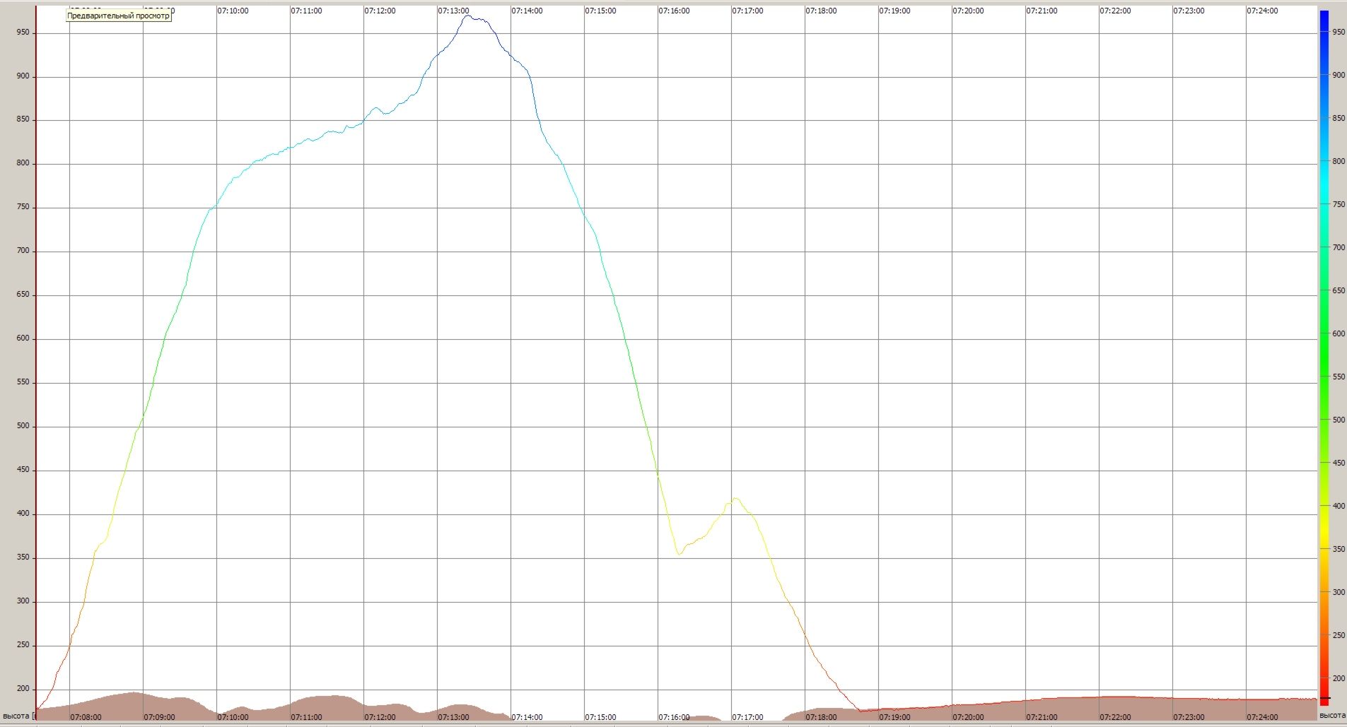

барограмма
    155,1 КБ · Просмотры: 285

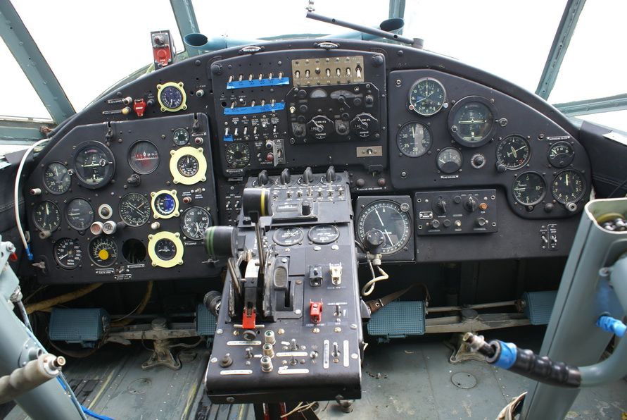

прибор доска
    106,8 КБ · Просмотры: 292

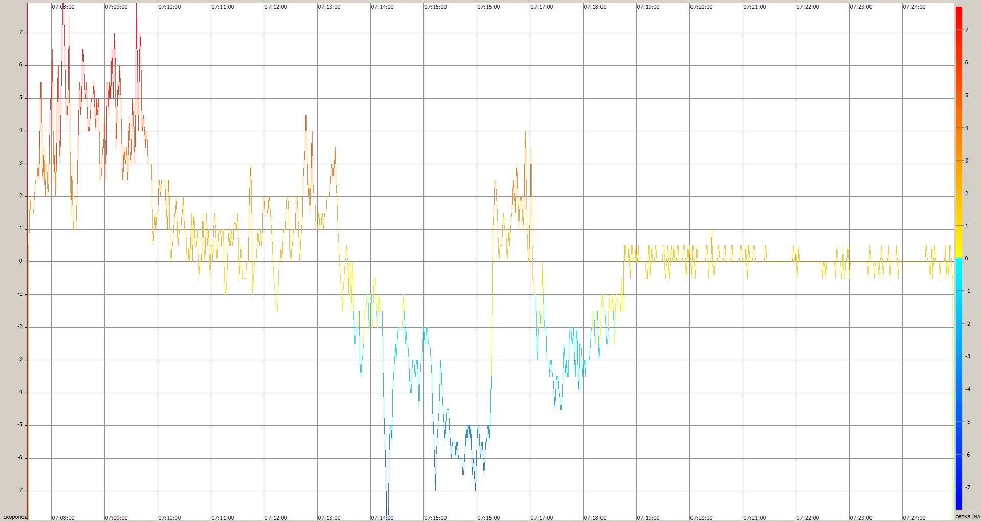

Барограмма, картинка ранее, скороподъемность
    124,3 КБ · Просмотры: 277
Поздравляю!!!! А приборы показывающие параметры работы СУ от АН-2 или от донора двигателя? Примерный расход топлива?
Приборы показывающие параметры работы СУ штатные для  Garrett TPE-331, кроме давления и температуры масла
Двигатель 940 л.с. Винт 11". Кардинальных изменений в планер Ан-2 вносить не планируется. Установка будет примерно как на Turbo Otter (фото) с той разницей, что наш мотор от JS-31 перевернутый.
