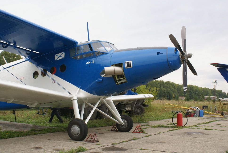

Ремоторизация Ан-2 под Garrett TPE-331

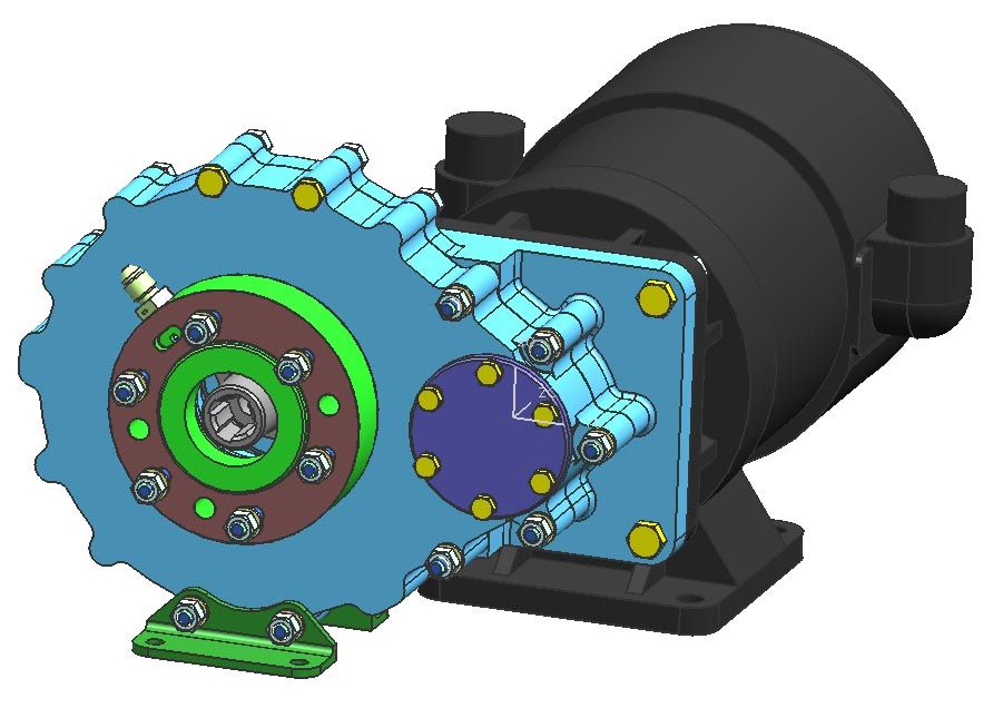

Отбор масла трубками от системы смазки ТВД. Подача - через фланец редуктора. Аналогично сделано на лодке Л-6СВ, там АК-50 стоят на ВАЗовских РПД и редуктора клиноременные. Также на самолетах "Авиареставрации" МиГ-3, Ил-2. АК-50 крутится через самодельный зубчатый редуктор от мотора Allison.

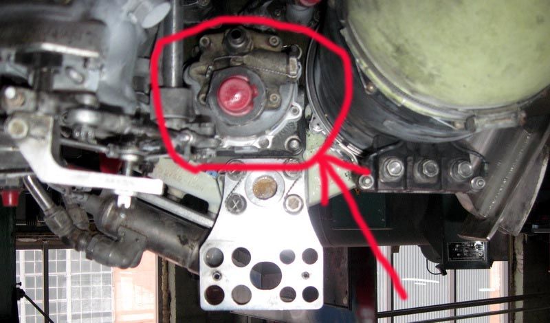

Да, давление для торможения 6-12кгс/кв.см. Но! Единственный авиационный компрессор у нас в стране - АК-50Т. Соблазн применения на самолете китайского ширпотреба сомнителен. К тому же, взамен маленького баллона высокого давления придется ставить ресивер значительно больших размеров. Во всех случаях применения пневматики на самолетах использовался только АК-50, даже на лодке Л-6 со 150-сильными движками.
Максимальная потребляемая мощность АК-50Т 1,7кВт при 2300об/мин, это момент 7Нм. Минимальные его обороты 1450об/мин. Нужна производительность не менее, чем при отборе мощности от двигателя АШ-62ИР на Ан-2. Мы на Ан-2 устанавливаем ТВД TPE331-10UG. Т.к. коробка приводов у него снизу, поставить компрессор проблематично.
Генератор у нас 9кВт взамен 3кВт на АШ-62ИР.
Фото коробки приводов. Это гидронасос. Он нам на Ан-2 не нужен. Но АК-50 тут не компонуется.

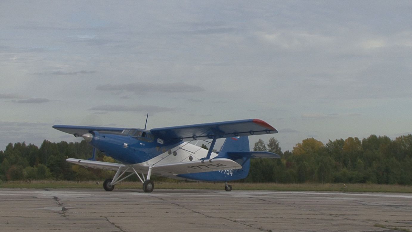

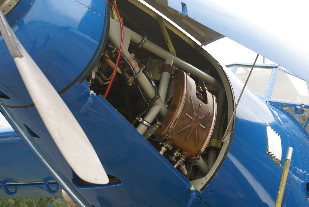

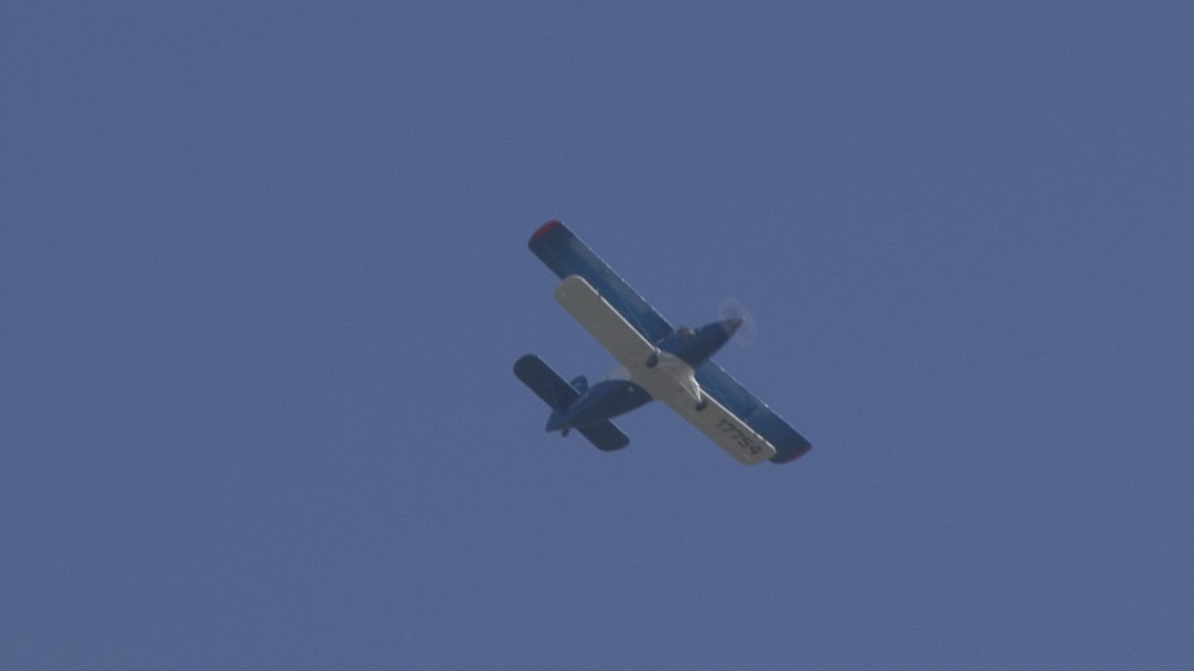

Сегодня взлетел!!!!
[eee2.jpg][/C:\1\eee2.jpg]
[eee.jpg][/C:\1\eee.jpg]
В Новосибирске, полет 12 минут, До 900 метров, заправка 550 л. ТС-1, экипаж 2 чел., скороподъемность 5 м/с при 50...60 % мощности.
