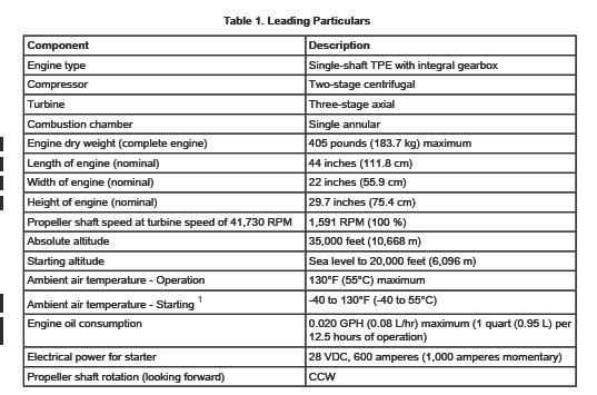

Производителем заявлен расход 0,08 л/ч как максимальный! Ниже приведена табличка из руководства по обслуживанию. Мы используем -12 серию, но для -10 эти данные идентичны.
На практике же, на всех трех самолетах участвующих в перелете Нов-Мос-Нов (картинки есть выше) уровень масла был одинаков и по прибытию в Новосиб. по щупу был такой же как перед перелетом!!!

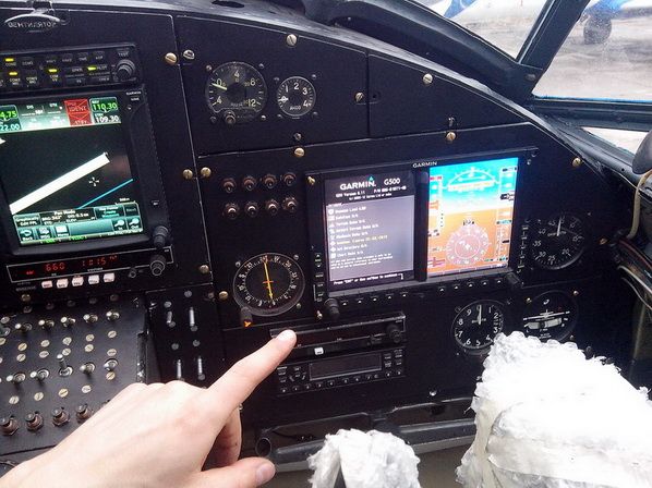

SibNIA OKB

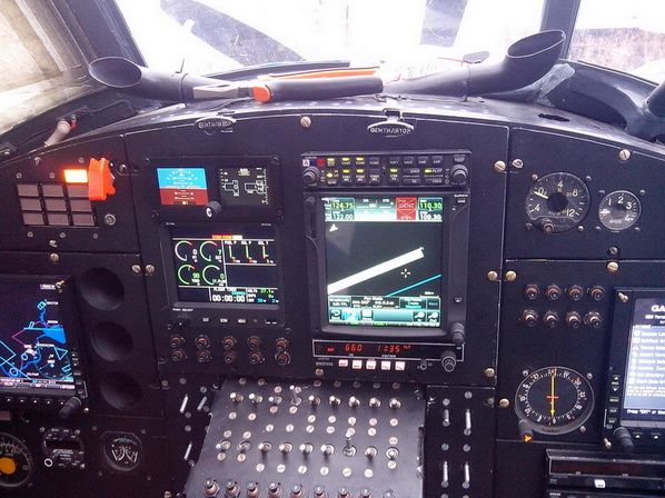

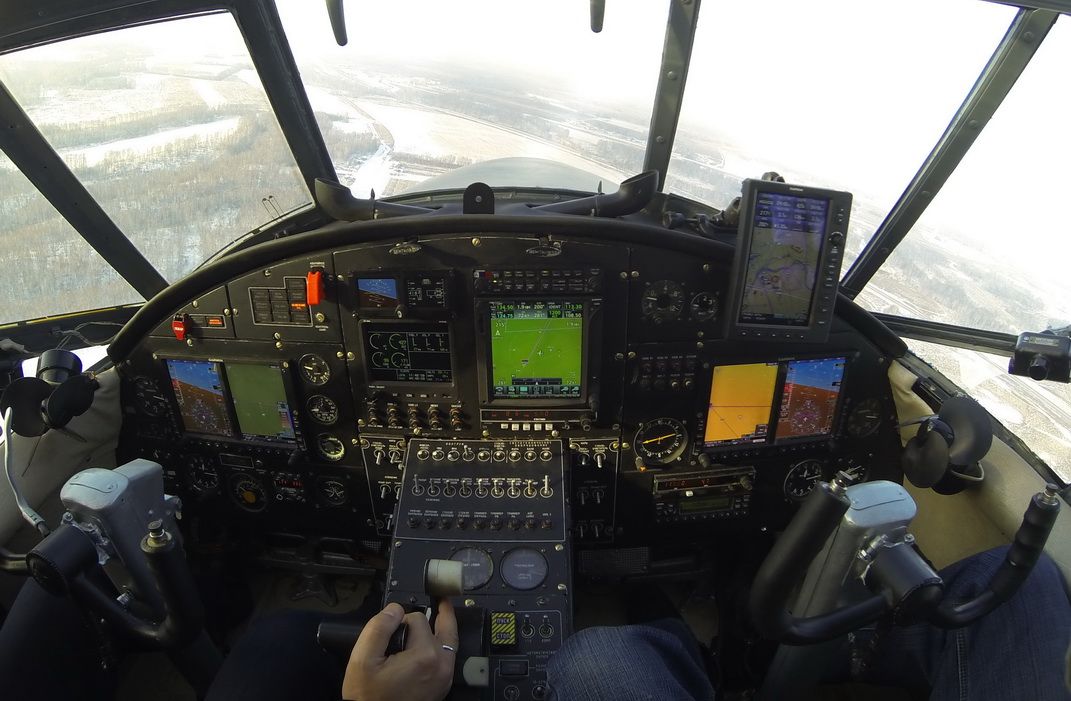

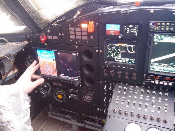

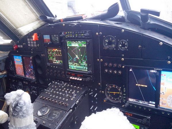

На данный момент ведутся работы по установке и наладке пилотажно-навигационного оборудования Garmin G500 GDS.

Можно поподробней о составе приборного оборудования?
max416
Первый полет АН-2 с навигационным оборудованием Garmin G500 GDS
видео: http://youtu.be/LIllB9byJIc
